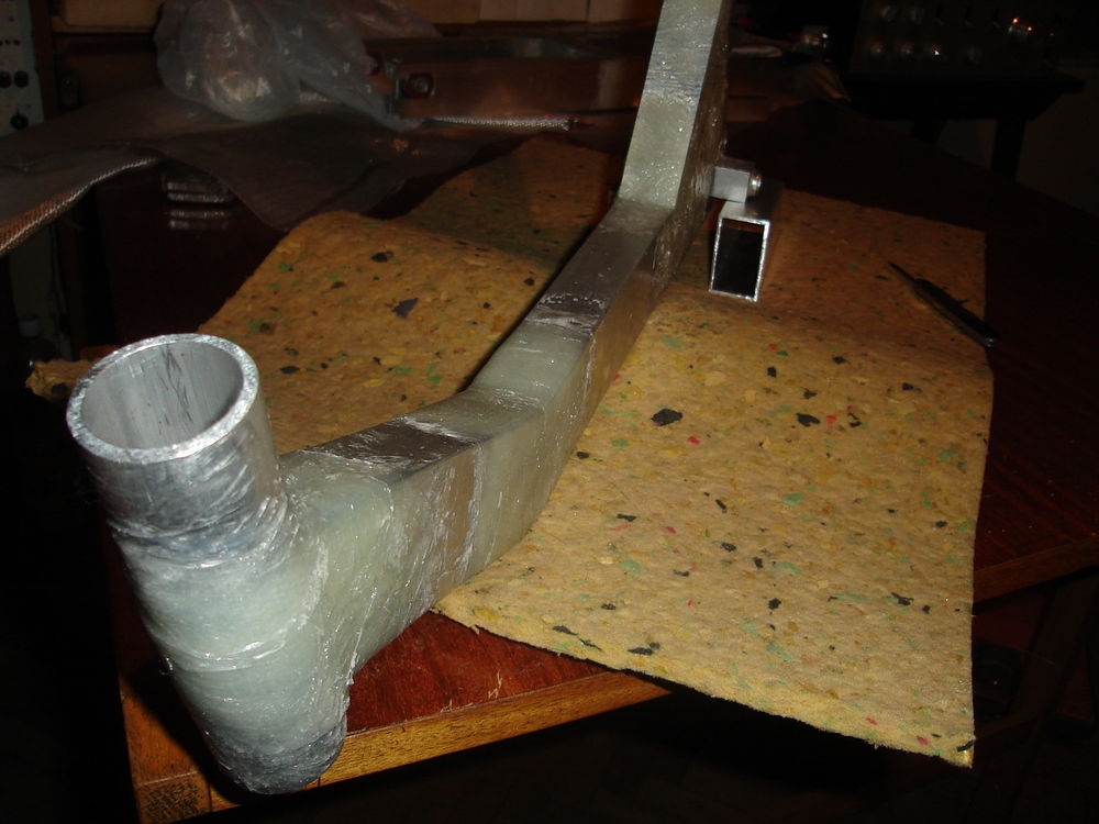

Евгений, однако при сегодняшнем раскладе можно заказать печать креплений и собрать раму на подобие Steintrikes из готовых карбоновых трубок.
 Заголовок сообщения: Re: EUROBIKE 2014 27 - 30 August
Номер сообщения:#27  Непрочитанное сообщениеДобавлено: Чт сен 18 2014 15:09
А смысл? Крепления будут на порядок тяжелей трубок.
Ну, будет рама весить 2 кг. Плюс навесные компоненты 15 кг...
Номер сообщения:#28  Непрочитанное сообщениеДобавлено: Чт сен 18 2014 15:24
Свежие тенденции - оштамповка пластиком либо силумином подготовленных труб вместо их последовательной сборки. Переход на подшипники большего диаметра при меньших требованиях к соосности и точности посадки.
Хотя и так тоже можно.
Номер сообщения:#29  Непрочитанное сообщениеДобавлено: Чт сен 18 2014 16:08
Евгений писал(а):
А смысл?
Например в отсутствии сварочного аппарата.
Т.е. в 10 раз? И что с того если это позволит собрать конструкцию самому? Делают же из бамбука и не парят себе мозг минусами.
