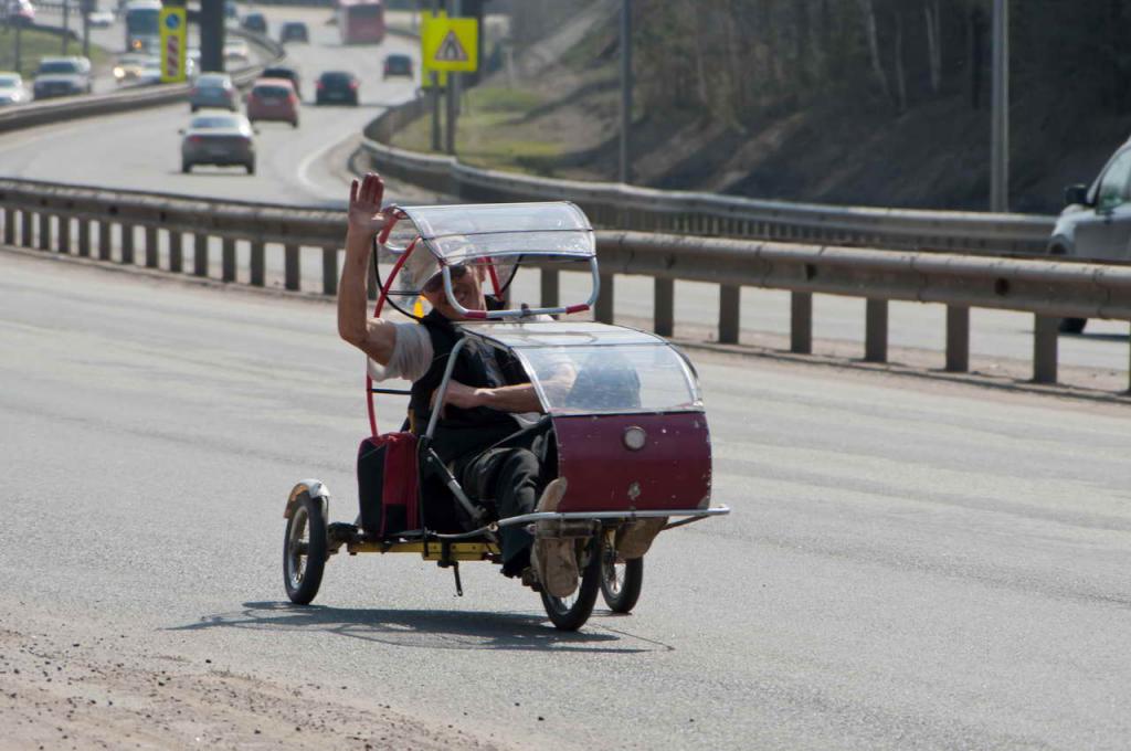

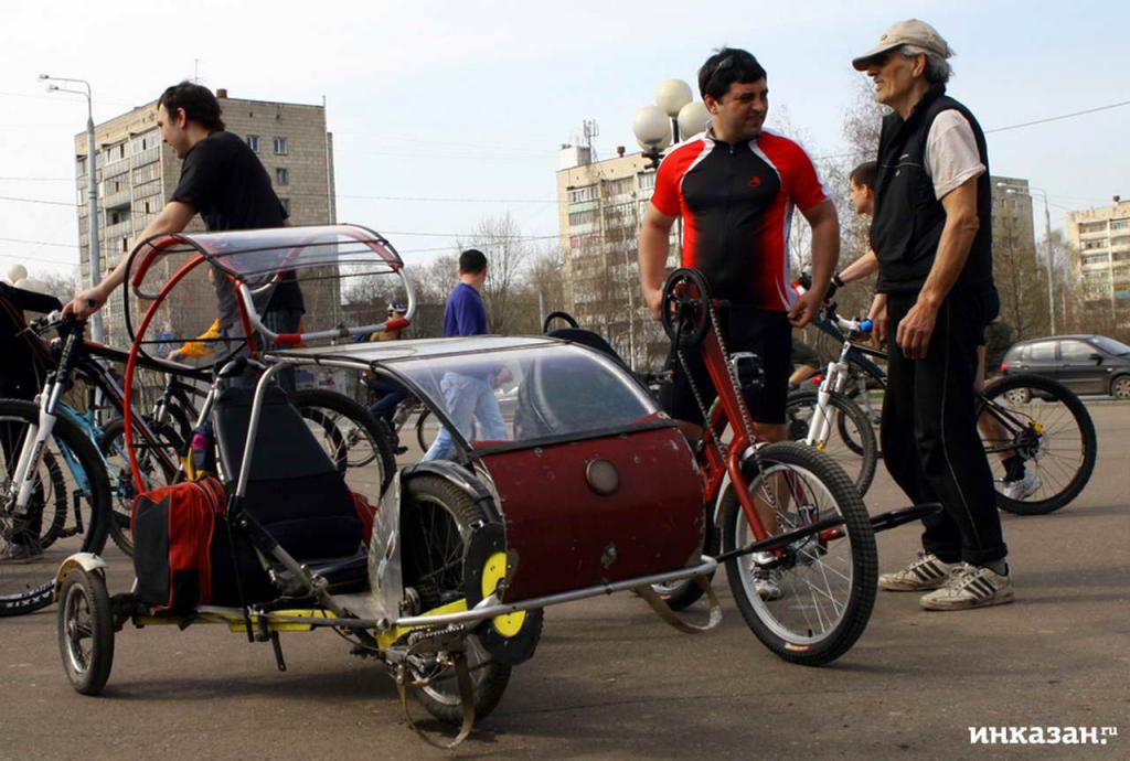

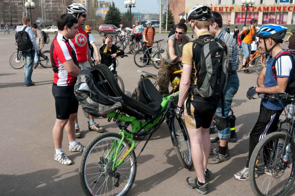

22 апреля состоялось открытие летнего вело-сезона 2012 в Казани. В этот раз собралось порядка 350 участников, что более чем в два раза больше, чем в прошлом году. Такой массовости поспособствовали, в немалой степени, анонсы события на радио, в частности, на Эхе Москвы. Было несколько сюрпризов. Во-первых, Эдуард поставил на свой Денди-Плюс импровизированный обтекатель; во-вторых, я решил проехать расстояние от точки общего сбора до места отдыха (порядка 20 км) на ...рукомобиле; в-третьих, состоялась премьера первого серийного лигерада Azub в Казани - вирусом лежачих был заражен (не без нашего участия) местный активист-велосипедист по имени Ален, который приезжал с нами в прошлом году в Углич на велофестиваль, где увидел, пощупал и опробовал Азубы московских товарищей.

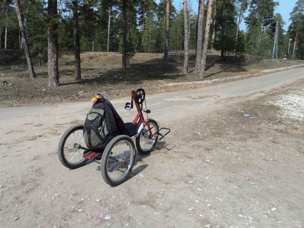

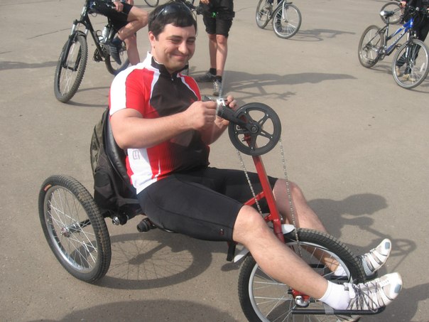

Я проехал порядка 30 км на рукомобиле и с непривычки, конечно же сдох на обратном пути, после чего пересел на клиентский БигДенди просто полетел. Ноги, конечно же, гораздо сильнее и выносливее рук и мышц спины, но над этим будем работать. На рукомобиле стоит 3-скоростная планетарка с встроенным тормозом, так что никаких дополнительных органов управления, кроме манетки, нет. Могу с уверенностью сказать, что аппарат будет полезен не только людям с ограниченными возможностями, но и как фитнесс-агрегат для обычных людей. Собираюсь построить себе БигДенди с комбинированным приводом.

На рукомобиле просто шатуны крутишь руками и ими же рулишь?
 Заголовок сообщения: Re: Состоялось открытие летнего вело-сезона 2012 в Казани
Номер сообщения:#3  Непрочитанное сообщениеДобавлено: Вт апр 24 2012 11:41
И крутишь и рулишь и тормозишь. Кстати, все это получается успешно. Проверено на себе. Ногами не рулю, если ты это имел ввиду, так что инвалид с неработающими ногами управлять машиной сможет. Трейл отрицательный, так сделано и на большинстве зарубежных рукомобилей, например, Varna.
Номер сообщения:#4  Непрочитанное сообщениеДобавлено: Вт апр 24 2012 11:45
Я обратил внимание, что у того же Желудова "шатуны" для рук гораздо более длинные и разнесены так широко, чтобы руки проходили по бокам таза. Когда он крутит, он работает не только руками, но и торсом.
Номер сообщения:#5  Непрочитанное сообщениеДобавлено: Вт апр 24 2012 11:46
Кстате, если в ногах спастика, то твоя конструкция рукомобиля не проканает :)
Номер сообщения:#6  Непрочитанное сообщениеДобавлено: Вт апр 24 2012 11:52
Да, это я понял, просто такие "шатуны" нужно городить, а здесь все стандартное. Но как минимум нужно увеличить их длину и разнести - это я почувствовал. Кстати, я работаю, все равно, не столько руками сколько торсом как на себя так и от себя. Работают следующие мышцы:
широчайшие
разгибатели спины (не помню как они точно называются, те что между лопатками)
пресс (верхний и нижний)
бицепсы
грудные
Это почему?
Номер сообщения:#7  Непрочитанное сообщениеДобавлено: Вт апр 24 2012 12:05
У тебя подставка для ног стоит на вилке и поворачивается вместе с ней. А когда спастика, сам знаешь как у них ноги колбасит, никаких сил урулить не хватит:)
Номер сообщения:#8  Непрочитанное сообщениеДобавлено: Вт апр 24 2012 12:06
Взял обычные стандартные железные шатуны, разболгарил их и вварил трубки-вставки, делов-то :)
Номер сообщения:#9  Непрочитанное сообщениеДобавлено: Вт апр 24 2012 13:12
Чем и собираюсь заняться )
