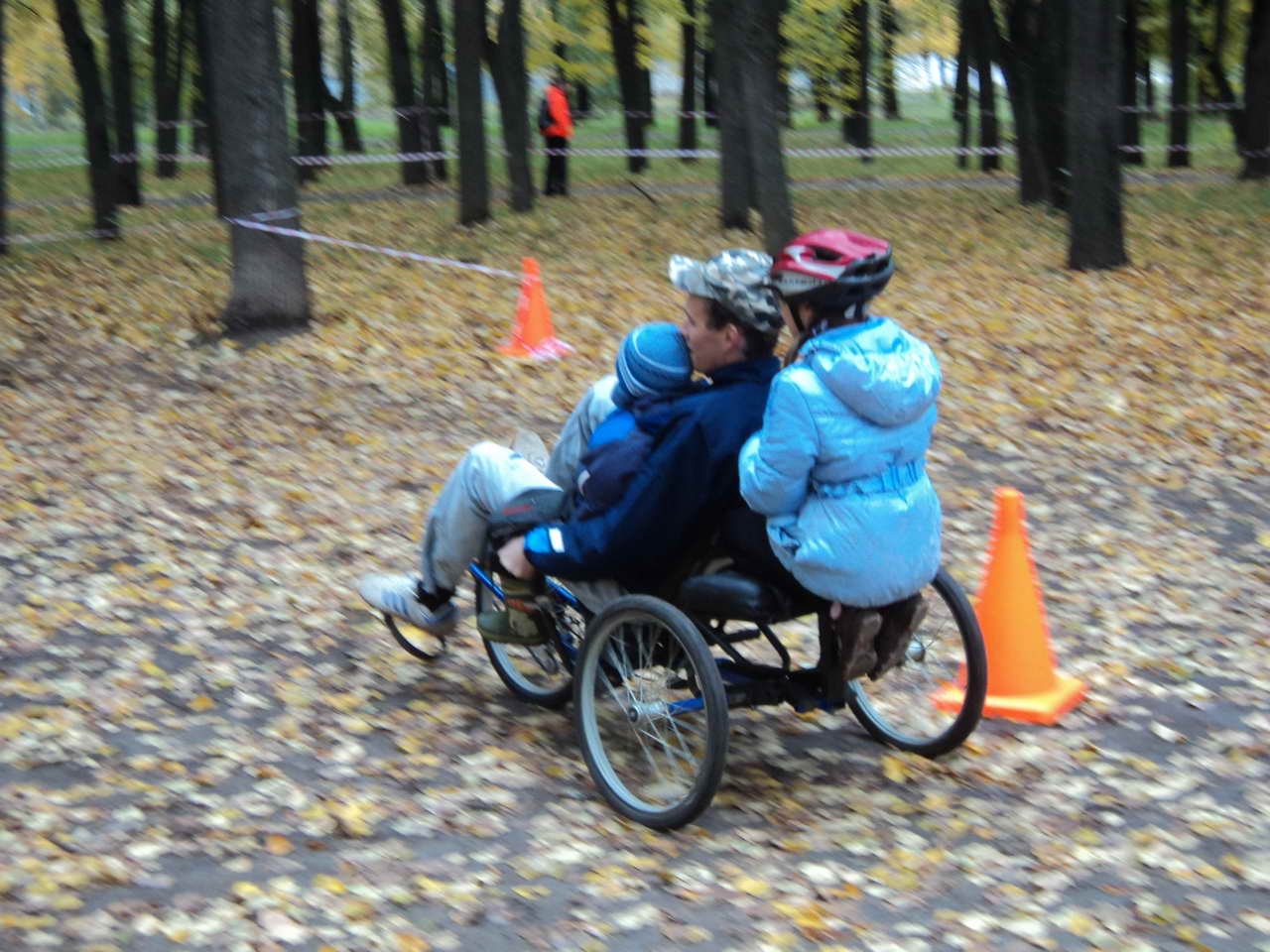

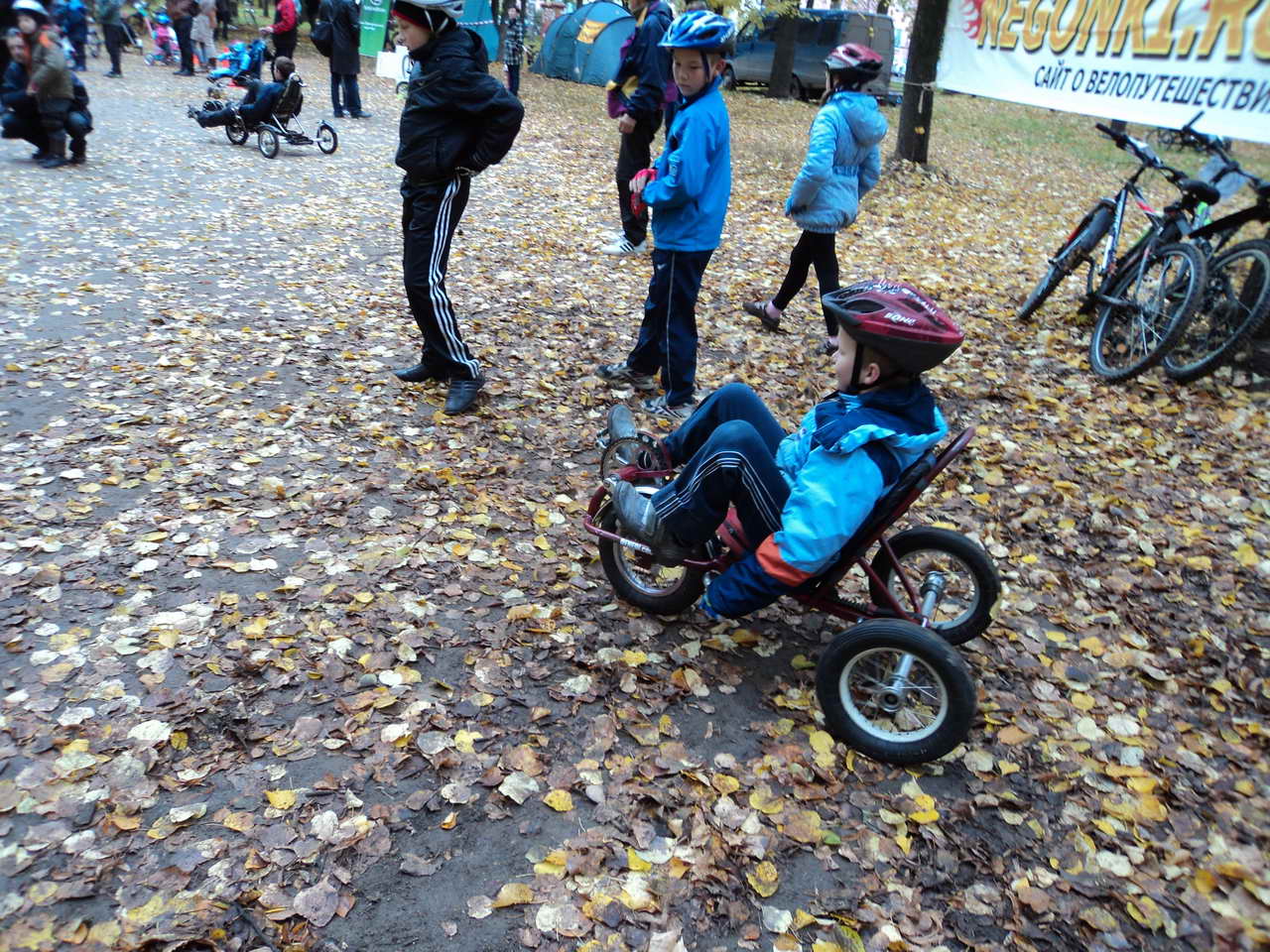

В это воскресенье 2 октября участвовали с Дендями в детской велогонке: http://bboard.negonki.ru/viewtopic.php?f=11&t=9397&p=205124#p205124
Привезли: БигДенди с пассажирским сиденьем, Денди-Турист трех-скоростной, Денди Плюс (желтый Денди Стовбунского) и детский Денди для самых маленьких.
Итог: на веломобилях перекатались практически все присутствующие дети и пара родителей (видимо, даже БигДенди не воспринимается как взрослый) и веломобили участвовали в заезде. Первым, как ни странно, пришел участник на самом маленьком Денди (таких же размеров как те, что приобрел Илья), хотя он ему был явно мал, вторым - синий БигДенди с пилотом-девочкой, одетой во все синее с синим шлемом на голове, у Денди-Туриста соскочила цепь и до финиша он добирался долго.

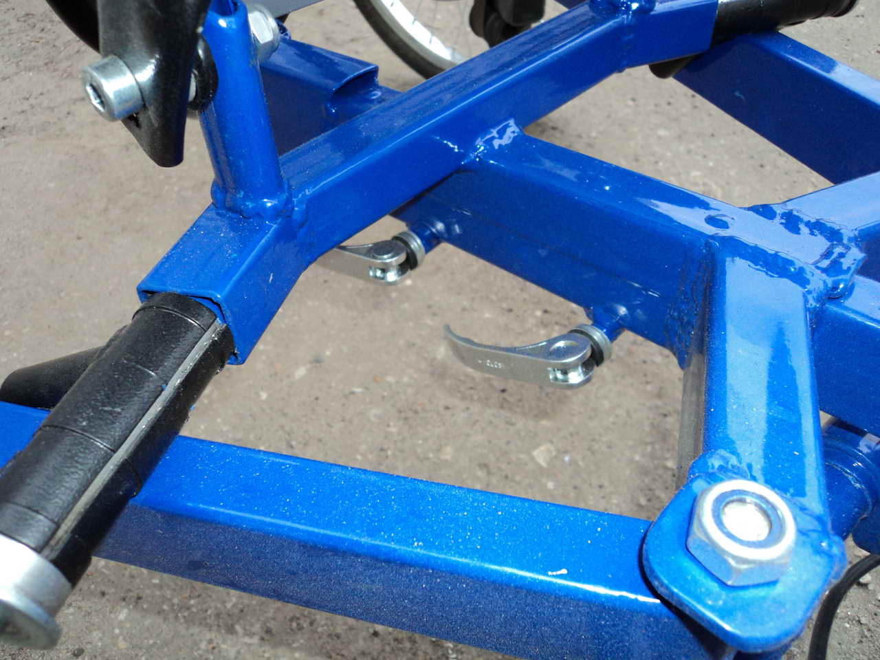

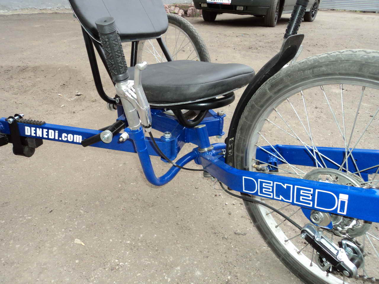

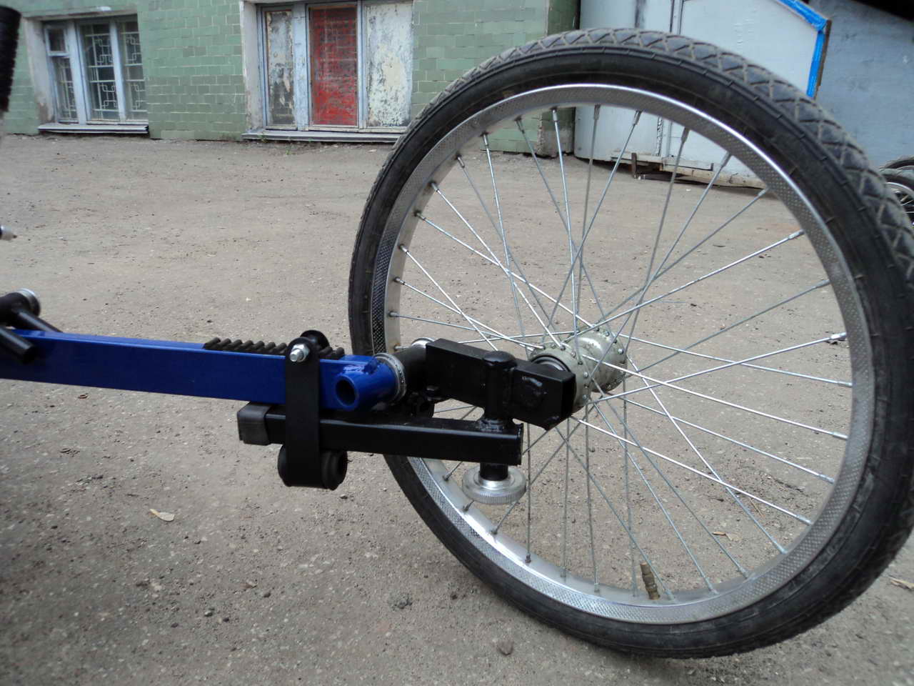

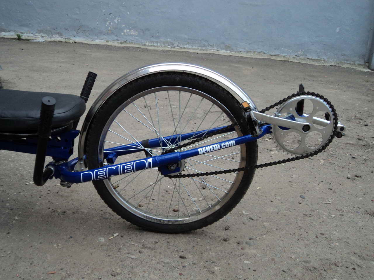

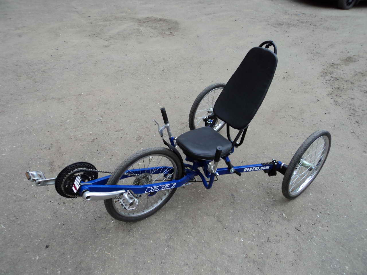

В старой схеме присутствует простая и эффективная задняя подвеска и с этого года быстроразъемный механизм стыковки переднего блока с основной рамой. Таким образом, предполагается, что если у вас есть минута на разборку велика, то вы отстегнете передок и вытащите колеса с полуосями.

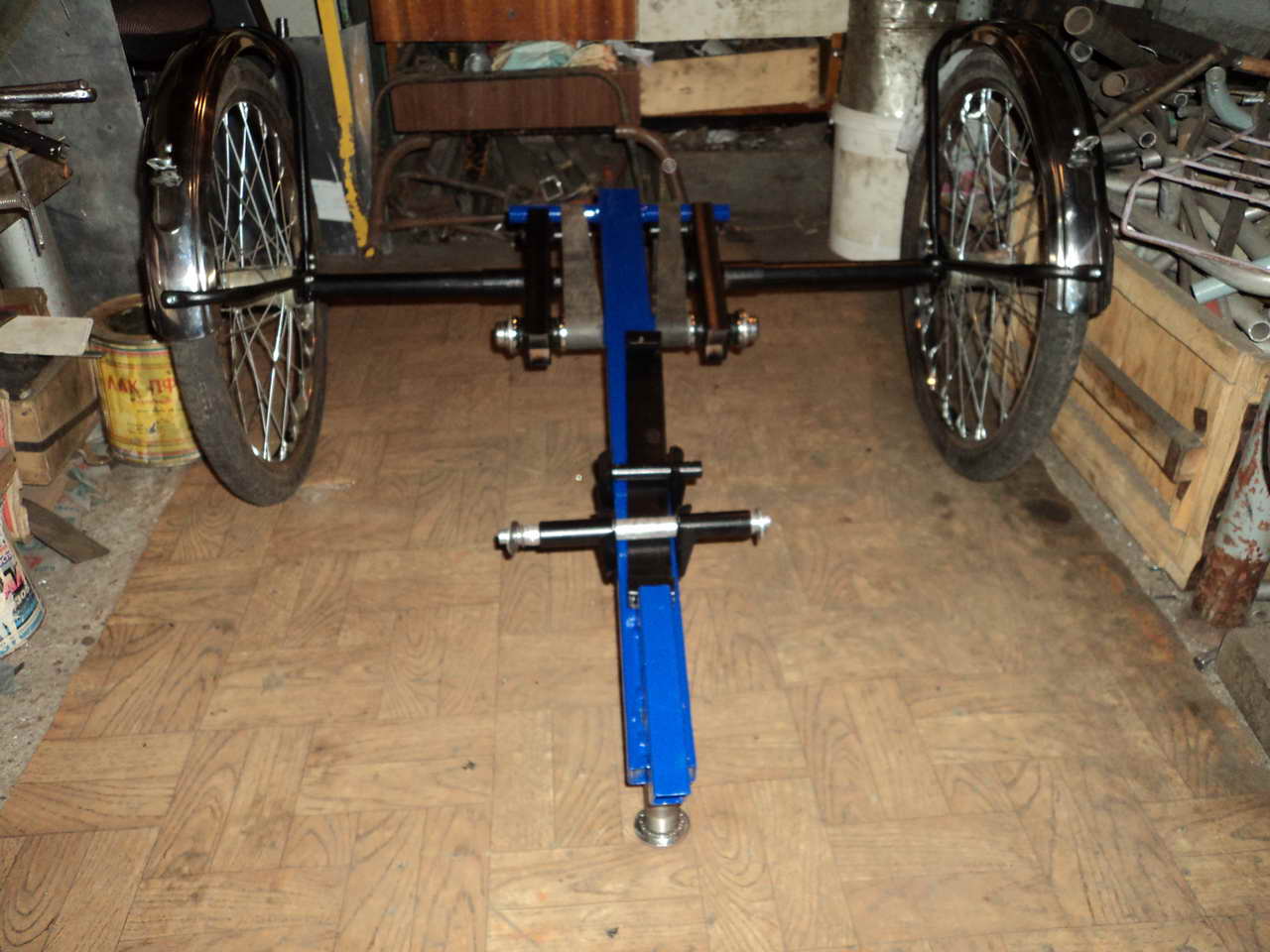

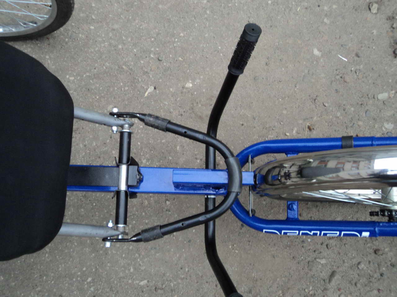

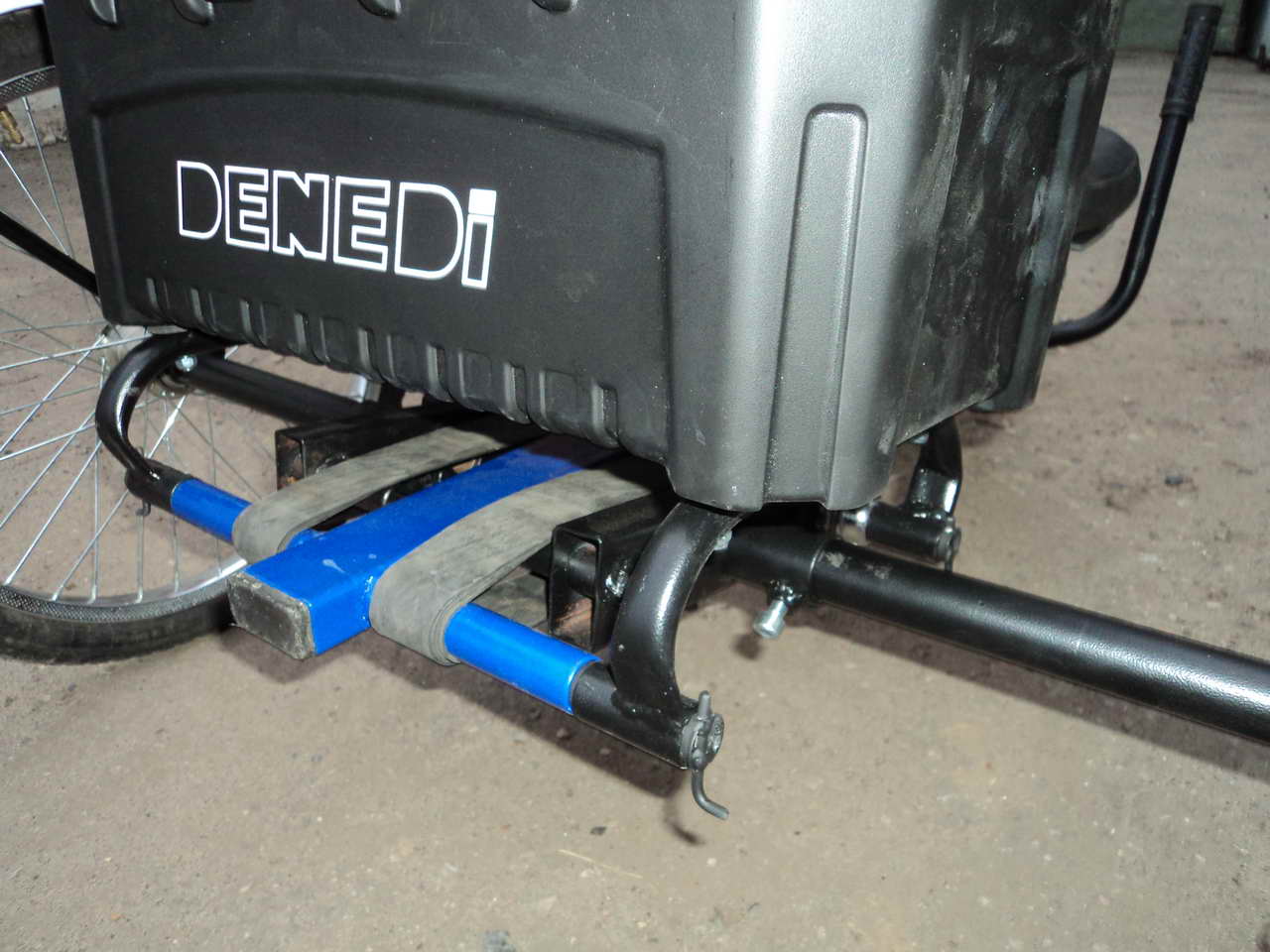

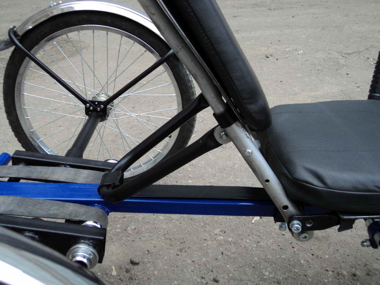

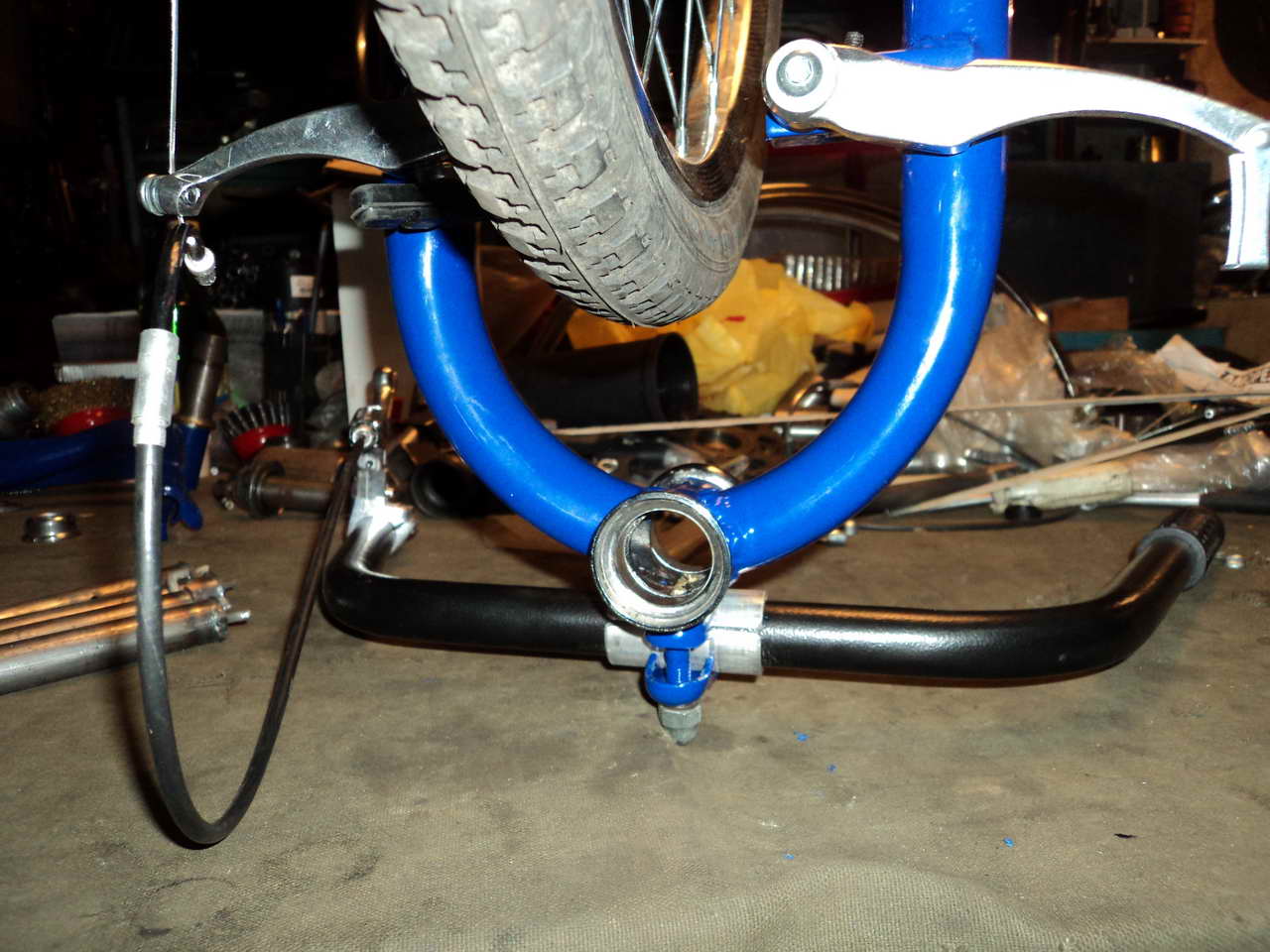

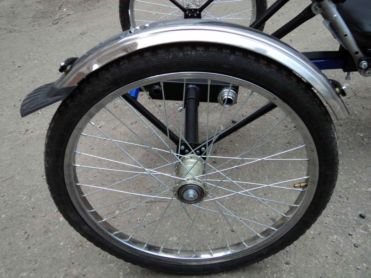

Вот детальные фото трайка БигДенди по старой схеме:
Еще мы сейчас начинаем применять блокиратор поворота передка в транспортном положении - крайне неудобно переносить Денди когда он как потомственный питон болтает передней частью в разные стороны. В первом БигДенди (тот что на видео) механизм блокировки был автоматический, но довольно сложный. Теперь он будет ручным, но простым. Такие блокираторы будут ставиться даже на самой простой детский Денди.
