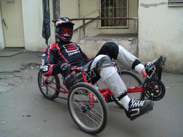

Кузьмич, а какого лешего ты вообще делаешь лигерады тогда, если они всем хуже велоиспедов?
Я лигерады не делаю. я сделал ОДИН два года назад. поездил, и понял, что это не мое. Поездил на нистюринских, убедился еще сильнее, что лежачая посадка это неудобно и не практично на реальных дорогах. Мне один мой друг говорил:" вот ты самоделки разные строишь, а если куда поехать надо(в поход, ПВД, на работу) все равно на обычном кантрийнике едешь!" Так и было, потому что обычный вел реально удобнее везде. И на трассе, и в лесу, и в городе. И в лифт входит, и в электричку... С появлением Стерха, ситуация изменилась... Я на кантрийник уже месяца 3 не садился.
Добавлено через 3 минуты 31 секунду:
Из лежачих мне трайки нравятся. Типа ICE, как транспорт, совершенно бесполезен, но его так пилотировать прикольно, как картинг, только еще интереснее! Но, повторю еще раз: ЭТО НЕ ТРАНСПОРТ!
Добавлено через 5 минут 1 секунду:
Вот такой у меня был. офигенная "пулялка".
