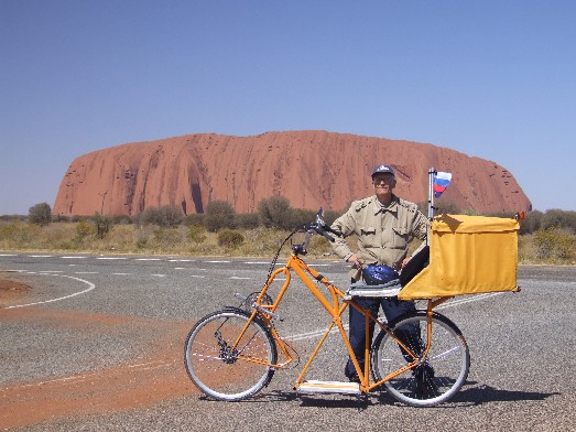

Пару дней назад получил от замечательного человека послание, Оставляю без коментариев его конструкцию, хвала его целеустремленности и настойчивоси, чего и всем желаю.
Александр. Тамбов.
Саша, привет!
Совершил небольшой веломарафон по маршруту Каеберра-Милдура-Аделаида-Порт Аугуста-Улуру. Длина пройденного пути 2750 км. Количество этапов - 19. Самый длинный этап - 255 км. Пройден за 15 часов-брутто. Общая длина четырех последних наиболее протяженных участков между пунктами: Глендамбо-Кубер Педи-Марла- Эрлдунда-Улуру = 990 км. Хороший результат! Эти четыре этапа проходились преимущественно ночью. Были горные, холмистые и равнинные участки. Приходилось ехать при ветрах разной силы и направления. Вес вела с грузом 60-70 кг. Подготовлю отчет и размещу на сайте.
Обнимаю, Сергей Зимин.

А что, неплохо едет при такой снаряжённой массе. Только не могу понять, в чём вся фишка конструкциии.

В смысле: "не могу понять"??? Неужели не видно, что это переднеприводный лигерад? Вот только скомпанован для очень высокой посадки. Непонятно, правда, зачем центр тяжести так сильно назад отодвинут. А вот платформа для багажа очень порадовала. Все остальное тривиально, кроме самой акции пробега и результатов по скорости. Молодец, мужик!!!

Мужик молодец, присоединяюсь. Но ездить на таком велике по дорогам общего пользывания опасно для жизни. Маневренность явно не та, как на "классике"

Не могу согласиться. В чем ухудшение маневренности? Помоему, она почти на уровне обычного дорожного велика, ведь геометрия оставлена почти без изменения. Ну база чуть больше, ну передний привод не даст сильно руль вывернуть (но в обычной городской среде этого и не требуется)... Но ничего критичного я не вижу. Вот разве что высота сидения не позволит на светофоре опереться ногами... Ты-то сам как думаешь?

Чё думаю... Да никогда подобным велам в маневренности (устойчивости, управляемости, если хотите) не сравниться с классикой. Сам же сделал примерно такой, только с приводом на зад, в смысле колесо. Главная беда здесь - это "высокие ноги". Да, сидеть удобно, по прямой хорошо бежит, но вот всяческие экстремальные элементы, этим велам противопоказаны, будь то езда по бездорожью, в гору, резкий старт, торможение или поворот руля.
Вот недавно разогнался на обычном горном веле с крутой длинной горки до 103,6 км/ч. Дорога в глазах расплывалась, но вел на моё бешеное педалирование ни как не реагировал. Лигерад этого бы не смог.

По поводу езды по бездорожью согласен - сплошное трюковое вождение, сравнимое с цирковым. Хотя, думаю, можно насобачиться. Отдельные препятствия (бордюр до 12см, съезд с лестницы), по опытам hof, лигерад с подвеской успешно преодолевает, хотя и с риском фатальных последствий для рамы.
http://www.velomobil.nm.ru/video/
Все же, лигерад создан для шоссе, для дальнобоя. А вот почему ты считаешь, что с горки на большой скорости лигерад не съедет, не понимаю. Курсовая устойчивость у лигерадов очень даже приличная. Может это тебе с непривычки показалось. Хорошо спроектированный одноколейный рекамбент на шоссе стоит как влитой. Я до сотни не разгонялся - горок таких не попадалось - но до 70-ти разгонялся и дискомфорта не ощущал.

Ну х.з. У каждого своя правда. Для меня самым удобным и практичным, является обычный вел, по крайней мере до тех пор, пока не создам свою, принципиально новую, систему привода для мускульных транспортных средств. Но это секрет :!: .

Интересно, как он изгибает ноги при повороте. А если в контактах...
