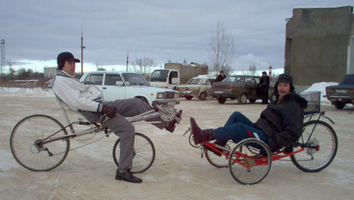

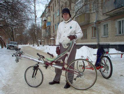

Всем привет.
Посылаю несколько фоток. Вес Двухколесного аппарата 14 кг.

Офигеть!
14 килограмм!
Только, как всегда, тамбовцы не распространяются о конструкции. Боятся за ноу-хау?

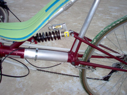

Кстати, поздравляю с появлением нормального заднего амортизатора! Разница в движении будет очень заметна.

По заднему амортизатору - неплохо работает. Но на морозе замерзает насмерть и очень тяжелый. очень тяжелая пружина.
Конструкция проста, как две заклепки. Все технологии применяются в самолетостроении, что не понятно спрашивай.
Основа - труба Д16 55*2,5. Все остальные узлы крепятся клепкой или на зажимах. Пока вроде бы нареканий на работу всей конструкции нет. Аппарат бегает с августа 2005 г.

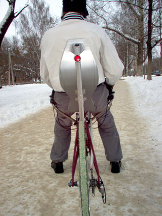

Посылаю еще несколько фоток.
Карпук. Тамбов.

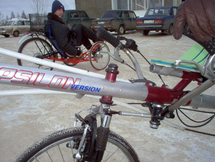

Да, - авиационые технологии. Гениально просто!
Блин, остались только аэро космические.
Вот чего я не могу понять, так это того, как выполняется соединение рулевого стакана и трубы рамы? Там где-то шов?
Номер сообщения:#6  Непрочитанное сообщениеДобавлено: Вс мар 05 2006 22:44
Мне тоже интересно и еще, рама хоть где-то вареная? Или все на заклепках?

Вся рама на заклепках. Труба цельная, без какой либо сварки. О конструкции рулевого стакана напишу подробне. Все очень просто, хотя и не технологично. Нужно искать другие, принципально, решения.
