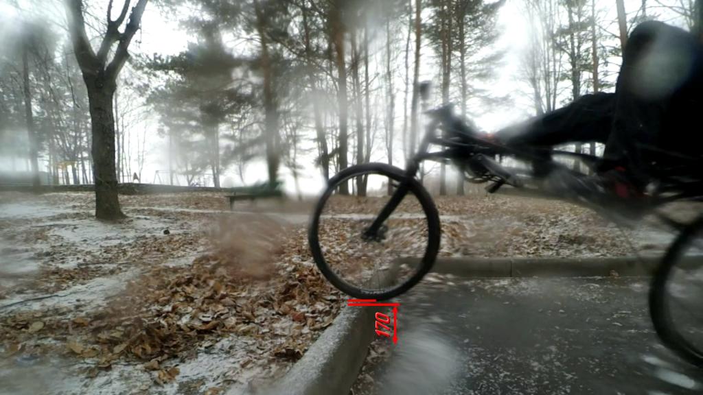

А было примерно так, с бОльшим трейлом и углом ~67 градусов:
Дима, тизер видео тебе под катом как не втыкаться :) :

А что удивительного? Такие препятствия этому лигераду пофиг. В рамках теста перекатал по таким немеренно, и без проблем.
Возможно, кстати, это и расшатало ему колонку, поскольку по завершению не проверял.
