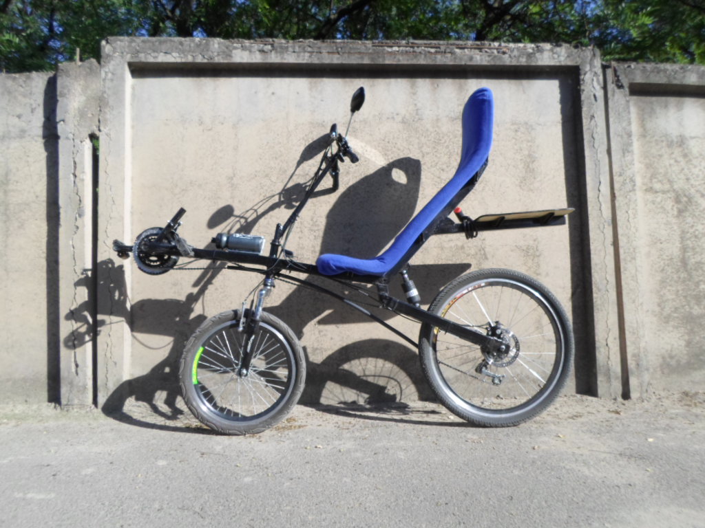

Что делать, подскажите!
Поставь мотоциклетный амморт. От Урала. :mrgreen:
Хотя для чего там задняя подвеска при скоростях Ринцлера - не пойму. Вот передняя аммовилка в подобной схеме, по моему опыту, просто необходима.
Просто рама сделана так безалаберно, что мне было бы просто страшно залезать на сие "ЧУДО" инженерной мысли. Лично мне совершенно непонятна необходимость применения это параллелограмма задней подвески. Если уж на то пошло и поставили задний амморт - сделайте рычажность 1:3 и поставьте мотоциклетный амморт. Будет хоть нормальный эндуро. Вкупе с передней аммовилкой. Правда, там есть маленькая проблема - верхнюю трубу нужно делать размером 30х30, а не 30х20. А еще лучше заменить эту ажурность одной трубой диаметром 38-40 мм. Но это уже сугубо мое личное мнение. Я вполне обошелся одной трубой при заметно большей жесткости рамы.
 Заголовок сообщения: Re: Ринцлер, или мой мир никогда уже не будет прежним!
Номер сообщения:#282  Непрочитанное сообщениеДобавлено: Вс мар 22 2020 11:30
Download_Master писал(а):
Но при этом лигерад обладает отличной динамикой и скороподъёмностью, сходной с жёстким в той же весовой категории, и обходит по энергоэффективности педалирования более лёгкие лигерады с классической длинноходной маятниковой подвеской. К примеру, Азуб Ибекс.
Кто? Где? и Когда это замерял???
Будучи несмазанной изначально, она создавала картину повышенной жёсткости, а пары трения во втулках выполняли работу самых настоящих демпферов (в большей степени прямого, чем обратного, конечно).
А то, что использованы пары сталь-сталь - позволило минимизировать износ, который НЕ проявил заметную прогрессию за 5300км эксплуатации.
Износа нет т.к. втулки не работали, не терлись. Вообще сталь-сталь - позор.
Второе.
просто не соответствие пружины весу райдера или просчет в геометрии.
Номер сообщения:#283  Непрочитанное сообщениеДобавлено: Вс мар 22 2020 11:47
Так Модулятор же... Не просто же из пальца высосана безграничность и безкомпромиссность? Правда, на деле нет ни того, ни другого, и если эта модель такая, то каким же Концепт был???
Да.
Бред... Хотя... если подвеска не работала, откуда возьмется износ?
Очевидно...
Номер сообщения:#284  Непрочитанное сообщениеДобавлено: Вс мар 22 2020 11:51
Download_MasterМодулятор, тебе правила не писаны?
Номер сообщения:#285  Непрочитанное сообщениеДобавлено: Вс мар 22 2020 12:34
Сообщения: 646
Благодарил (а): 291 раз.
Поблагодарили: 336 раз.
Придерживаюсь мнения, что она нужна только для одиночных препятствий, напр, съезд с бордюра и т.п. на небольшой скорости.
на SWB - да, на Ринцлере... обычная не будет работать, т.к. не загружен передок (либо кастомная какая-то, которая будет с одной стороны рассчитана на птичий вес ребенка, чтоб хоть начать работать, а с другой в конце хода работать как "взрослая"). Проще без нее вообще.
А это уже вредные советы. Если делать мелкосерийно и на продажу, то надо забыть про тяжеленные и рассчитанные на 100-150 кг мото аморты, и закладывать готовые вело решения. Проблема тут только одна, что дешевые вело аморты Ринцлеру не идут вообще, а с дорогими и качественными еще и повозиться придется, чтобы добиться приемлемой работы.
Не обосновано ни разу заявление! Исходя из использованных материалов рама сделана очень даже хорошо.
Основные проф.трубы рамы 40х20. 30х30 там вообще смысла не имеет, т.к. за счет некой "пространственности" вертикальная жесткость очень высокая даже при ездоке 100+ кг. Другой вопрос зачем такая высокая вертикальная жесткость... разве что для огромного запаса прочности. Но и поперечная жесткость достаточная при езде в лайт режиме, прогулочном темпе, и сомневаюсь, что 30х30 труба ее улучшит.
Только если из хорошего конструкционного металла, иначе получиться офигенный пластилин из Ст3пс стали. Так что союз материал+геометрия в данном случае выбрана обосновано
Если трубы использовались со строй рынка и самые дешевые (тот же пластилиновый сплав), то жесткости у вас нет вообще и нигде.
И сугубо из своего опыта: ваш представленный лигерад тоже весьма критично реагирует на высокие скорости - козление и неслабые пинки в верхнюю часть спинки вам обеспечены уже на волнах при 30+ км/ч, а если это еще и на дуге поворота произойдет, то надо быть очень хладнокровным, чтобы устоять при переставке заднего колеса лигерада. На расколбасе тоже расслабиться не удастся. На это все негативно работает в первую очередь посредственная и передняя и задняя подвеска (амортизаторы), во вторую - геометрия с очень короткая базой.
Так что приведенный пример явно не превосходит Ринцлер ни по одному параметру при этом проигрывает в удобстве посадки/высадке, а выигрывает только в простоте/лаконичности/примитивности (выберите понравившееся) и дешевизне конструкции.
А это значит, что наличие короткоходной специфичной подвески есть лучше, чем полное её отсутствие.
Читай выше про бордюры и еще ранее про "выкидывание" с кресла на скорости и на серии неровностей.
Подвеска кресла Ринцлера бережёт позвоночник от ударов, при всей её специфичности.
За счет вертикальной посадки позвоночник на Ринцлере на так подвержен ударам, как при лежачей посадке если что... Она там именно для комфорта ленивой ж..ы при съезде с бордюра и т.п., а все остальное - спорно.
Не обосновано. Отчасти, условно, "с натяжкой" могу согласиться только с динамикой разгона с места. Скороподъемностью и не пахнет - типичное лигерадное поведение. Причем крутые подъемы осложнены пустой/легкой мордой и в целом бессмыслены попытки их преодоления на лигерадах, это развлекуха для байков, а на тягунах затяжных ...мне не нравится руль-аватар - не работает от на подъемах так как верхний, хотя некий эффект плацебо присутствует, если приподняться на руках. А верхних рулей Модулятор боится.
Первое. Подвеска очень требовательна к смазке.
Будучи несмазанной изначально, она создавала картину повышенной жёсткости...
Вся велотехника требует своевременного обслуживания. Модулятор не в первый раз замечен в наплевательском отношении к велотехнике и гипертрофированном стремлении к повышению скорости путем фактического ухудшения ТХ, но святой веры в свою правоту.
Номер сообщения:#287  Непрочитанное сообщениеДобавлено: Вс мар 22 2020 13:05
Вообще, т.к. кресло Ринзлера по сути "подвешено" в одной точке и жопа находится чуть ли не над осью (получает полный удар от заднего колеса), то описанная мной в теме про качалку "противофазная" подвеска должна неплохо работать именно на повышение комфорта езды.
Единственнно что меня смущает - выбрасывает из кресла неконтролируемым отскоком или просто из-за того что аморт работает через Ж?
Пытался затянуть амортизатор потуже, но силы рук не хватило, поскольку ещё и барашек смазан.
Причина в другом. То г-но что там стоит вместо амортизатора, посто не затягивается - гайку клинит на резьбе, а ухватить её нормально мешает чудесатый дизайн рамы. Только ключом-аллигатором. Но проблема в том, что кресло бьёт по раме уже в первой половине хода амортизатора, как я уже писал, сия особенность поставила меня в тупик в плане возможностей настройки, т. к. заявленного хода у кресла нет физически. Поэтому я и бросил все эти потуги. Сейчас амортизатор мягкий, я бью креслом по раме особо и не напрягаясь. Возможно, если бы у кресла был согласованный с амортизатором ход, этой настройки было бы достаточно, а так я только прелоад выбрал а кресло уже лежит на раме.
Номер сообщения:#296  Непрочитанное сообщениеДобавлено: Пн апр 13 2020 15:00
Сообщения: 14158
Там всё уже сделано, не крутится из-за огромных допусков и говённых материалов.
Номер сообщения:#297  Непрочитанное сообщениеДобавлено: Пн апр 13 2020 16:13
Сообщения: 14158
Дима, мои руки слишком короткие для этого чудесного лигерада, чтобы я мог опираться на них.
Номер сообщения:#298  Непрочитанное сообщениеДобавлено: Пн апр 13 2020 16:47
Сообщения: 14158
Я уже переставил его в нижнее положение, теперь оно ещё легче достаёт до рамы...
Номер сообщения:#299  Непрочитанное сообщениеДобавлено: Пн апр 13 2020 18:06
как гамно не переделывай, а конфету не получить.
Номер сообщения:#300  Непрочитанное сообщениеДобавлено: Пн апр 13 2020 18:45
Сообщения: 14158
Ни разу в жизни не доставало до рамы даже при
Потому что было заклинено. Ваш кэп.
