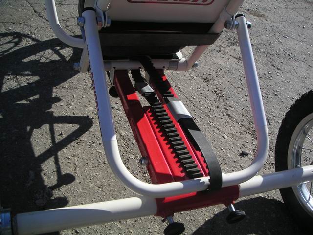

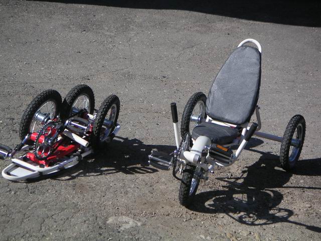

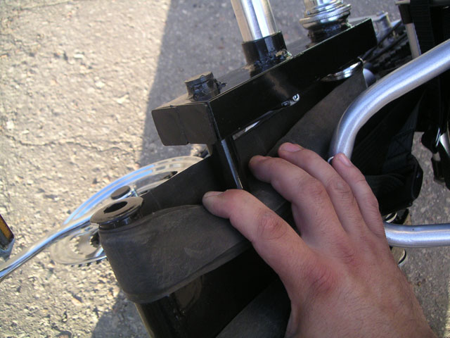

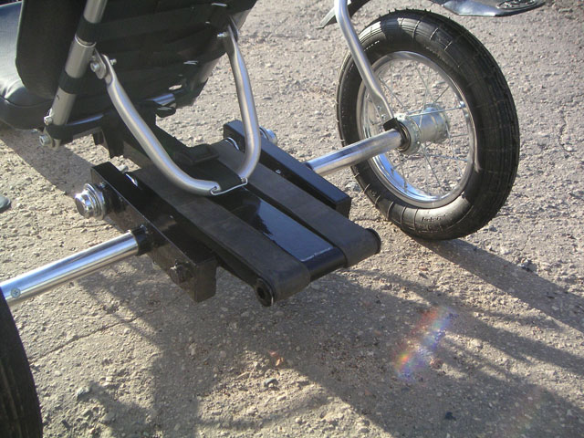

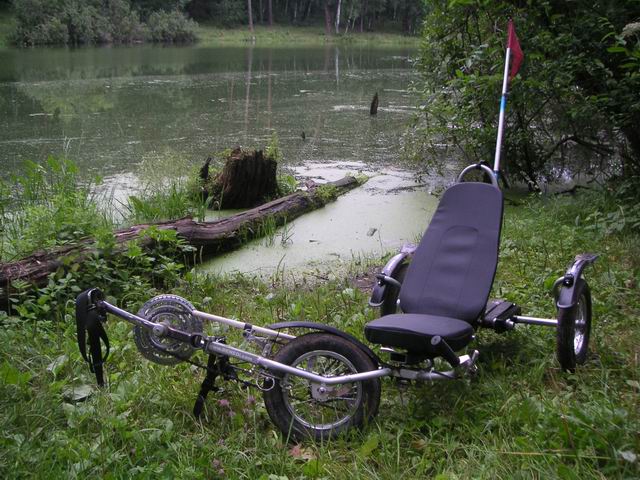

Денис, а можно набросать схему задней подвески? По фотографиям никак не могу разобраться как она работает. Понял только, что во втором поколении она будет совсем другая.

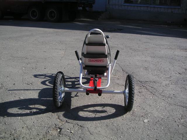

Привет, наклон рулевой колонки 60 градусов ? Покажи фотки своей мастерской, Станки ? :roll:
Подвеску хорошо видно наприлагамых фото. Упругие элементы - резиновые кольца, нарезанные из автомобильных камер. Выступ рычага подвески упирается в эти кольца. В рабочем положении выступ находится под предпоследним кольцом в самом низу. Жесткость определеятся количеством колец, их натяжением, а также положением выступа.
Наклон рулевой порядка 70-75 градусов. В этой схеме важным является не только угол наклона, но еще и величина трейла.

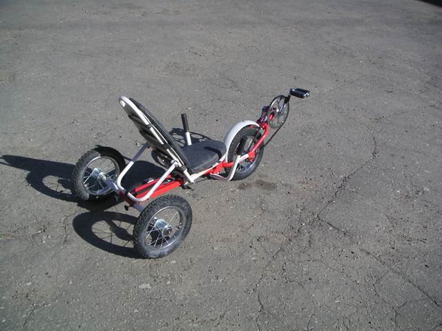

Порядка 40 км проехано было за день. Велик доработан для Дмитрия Веселова: удлинена рама (изготовлена заново) и удлинен кареточный вынос (изготовлен специальный адаптер), злополучный пластмассовый замок заменен на самодельный стальной, а ремень-растяжка подпорки спинки заменен на более прочный. Испытания прошли успешно, думаю Диме велик понравится.

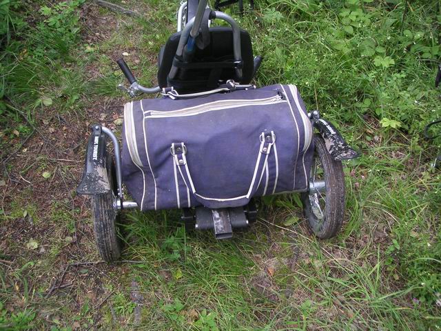

С сумками(багажом) в пробеге будут такиеже ?
А что за ПОХОД? По подробние пожалуста?
Что СЛОМАЛОСЬ? Не может так чтоб не чего не СЛОМАЛОСЬ хоть бы КОРОБИНЫ!(ДОЛЖНЫ БЫЛИ) :oops:
Номер сообщения:#28  Непрочитанное сообщениеДобавлено: Вт июл 24 2007 10:07
Сумок будет сколько найдем.

Номер сообщения:#30  Непрочитанное сообщениеДобавлено: Пн июн 16 2008 15:19

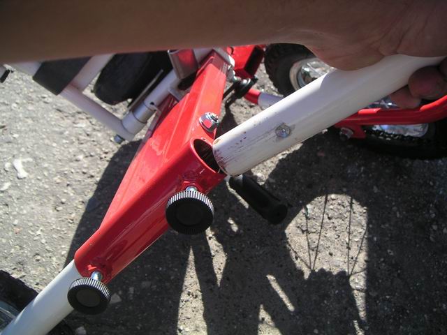

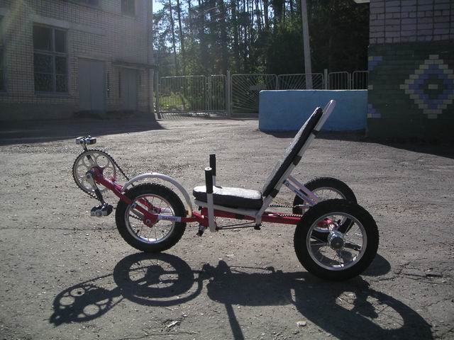

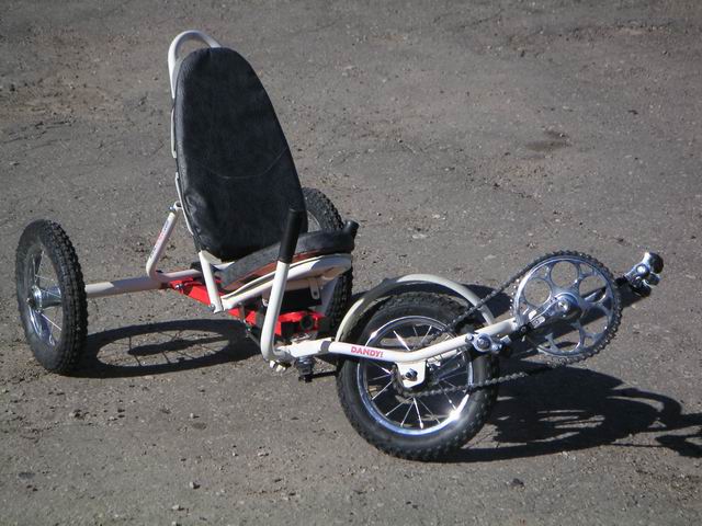

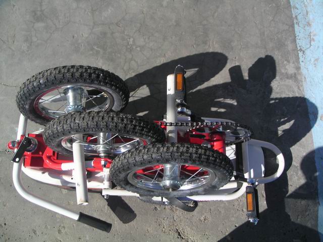

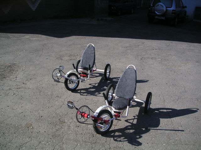

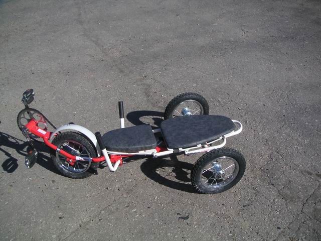

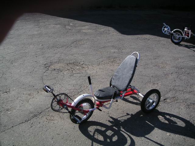

Выпущена пробная партия новых Денди для подростков. Рама раздвижная (скорее всего будем использовать немного другой механизм изменения длины впоследствии), расчитана на рост от 125 до 160 см. Вес 14,5 кг.
Проданы два велика по цене 5000 руб за штуку.

Номер сообщения:#31  Непрочитанное сообщениеДобавлено: Пн июн 16 2008 17:34
1-ступенчатая передача и 12" колёса - скорость 10 км/час?
Номер сообщения:#32  Непрочитанное сообщениеДобавлено: Пн июн 16 2008 18:24
А детям можно быстрее ездить, ты считаешь?
Номер сообщения:#33  Непрочитанное сообщениеДобавлено: Пн июн 16 2008 22:38
Мой пятилетка на 12" велосипеде быстрее летает - засекал. Щас вот 16" алюминиевый ему куплю и скорости к нему приделаю :)
