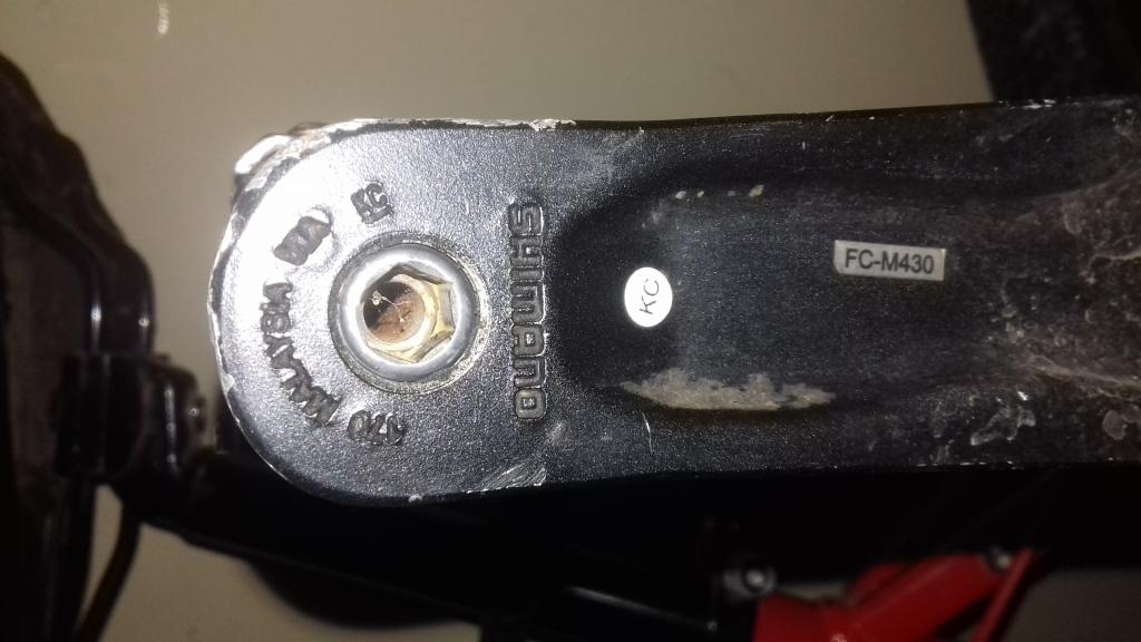

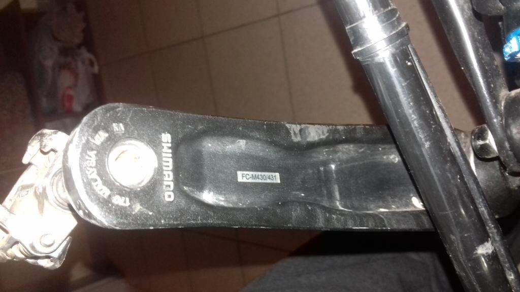

Готовлю Ринцлер Туринг Про к отправке Всеволоду в Курган, попутно снимаю замеры...
Ребят, толи я слепой, толи...
Шатуны ведь 170 стоят! Дим, с чего ты решил, что они 175 и развел дискусс в своей теме?

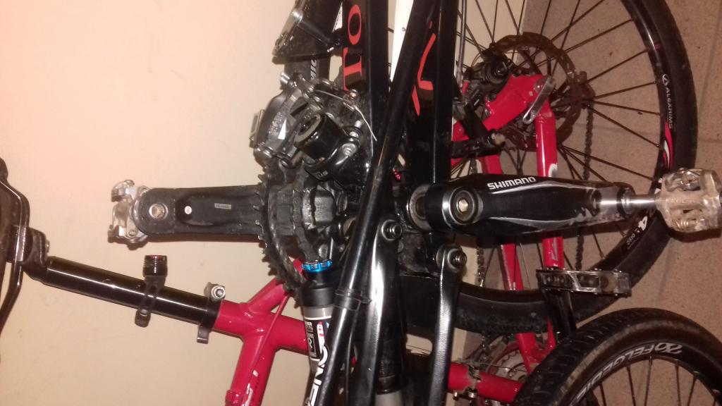

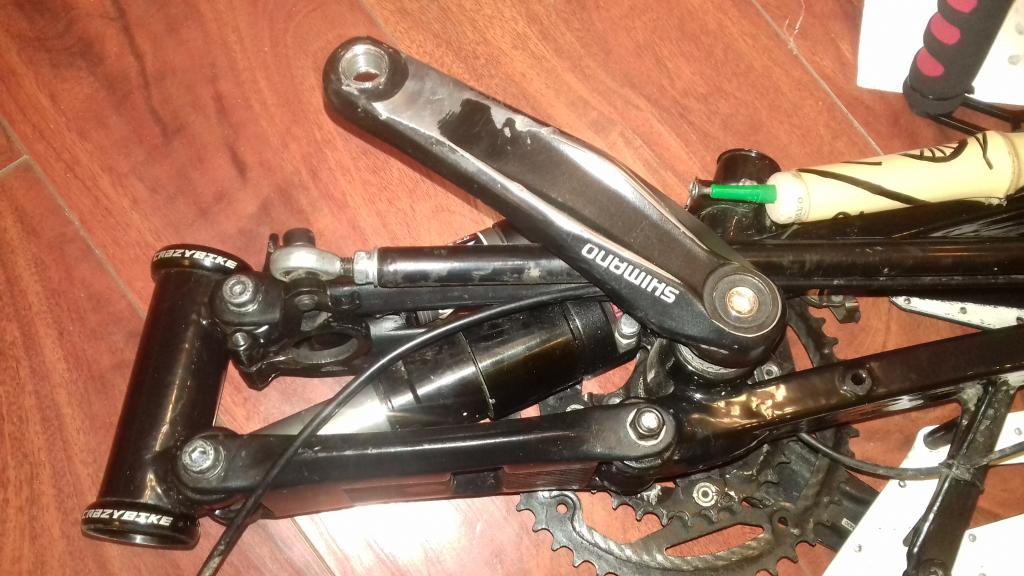

Шутки шутками, перед человеком может быть неудобно. Шатуны явно бу, стояли на велосипеде до лигерада, т.к. имеют характерные царапины внизу у педалей (от бордюров/порогов). Всеволод не помнит, что стояло, сказал отправлять как есть... Не стоит кого-то обвинять, может, действительнр кто-то сои ставил да забыл обратно поменять... а может эти и стояли)
P.S. посмотрел фото с отчета Димы, там на левом шатуне характерные потертости, значит эти шатуны. Отбой кипишу ))
Вот фото:

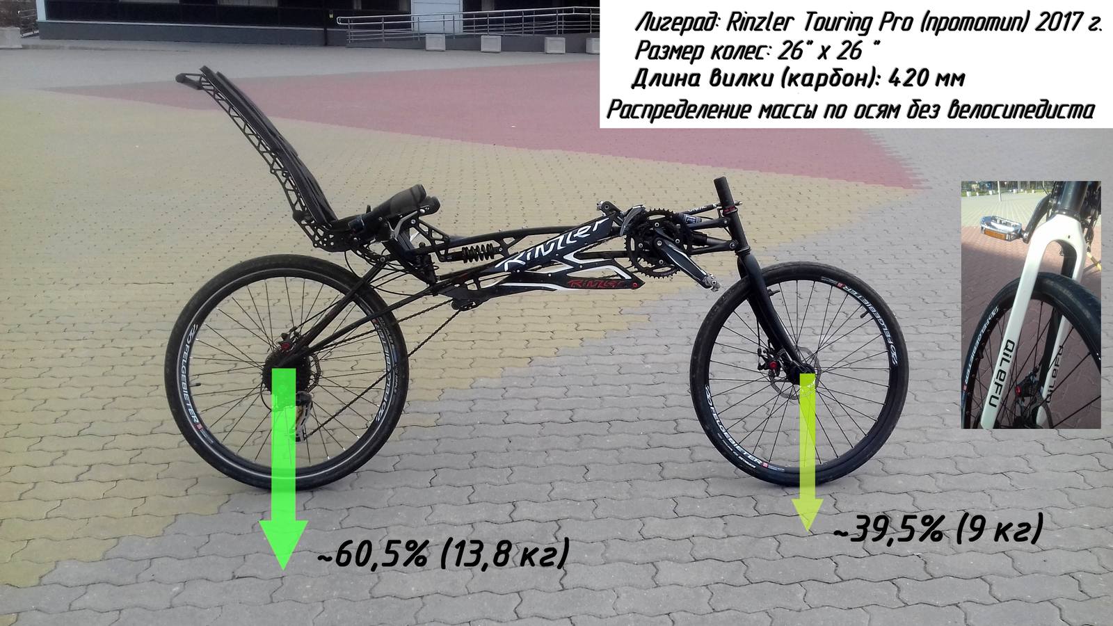

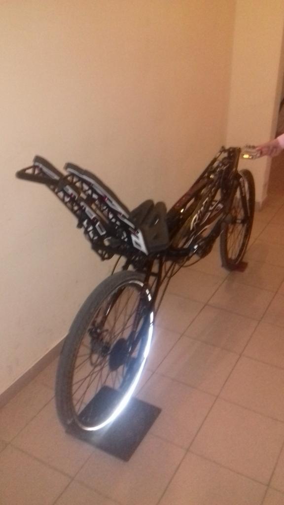

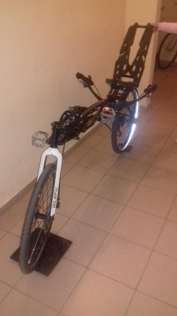

Начнем, пожалуй, с наиболее простой, но не менее интересной части: ТТХ.
5. ТТХ лигерада Rinzler Touring Pro 26»х 26» (прототип) 2017 г.
5.1. Размеры и габариты, масса:
- Внешние размеры ДхШхВ: 2110 х 645 х 1150 мм
Примечание: длина и высота будут зависеть от установленной вилки и профиля покрышек.
- Колесная база: 1450 мм
Примечание: колесная база будет зависеть от установленной вилки.
- Высота кресла: 730 мм
Примечание: высота кресла без нагрузки, также будет зависеть от профиля покрышек.
- Высота каретки: 695 мм
Примечание: высота каретки будет зависеть от установленной вилки и профиля покрышек.
- Снаряженная масса в данной комплектации (без доп. оборудования):

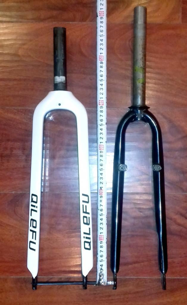

С моей стальной вилкой (A to C = 395мм): ~23,5 кг (с педалями-платформами).

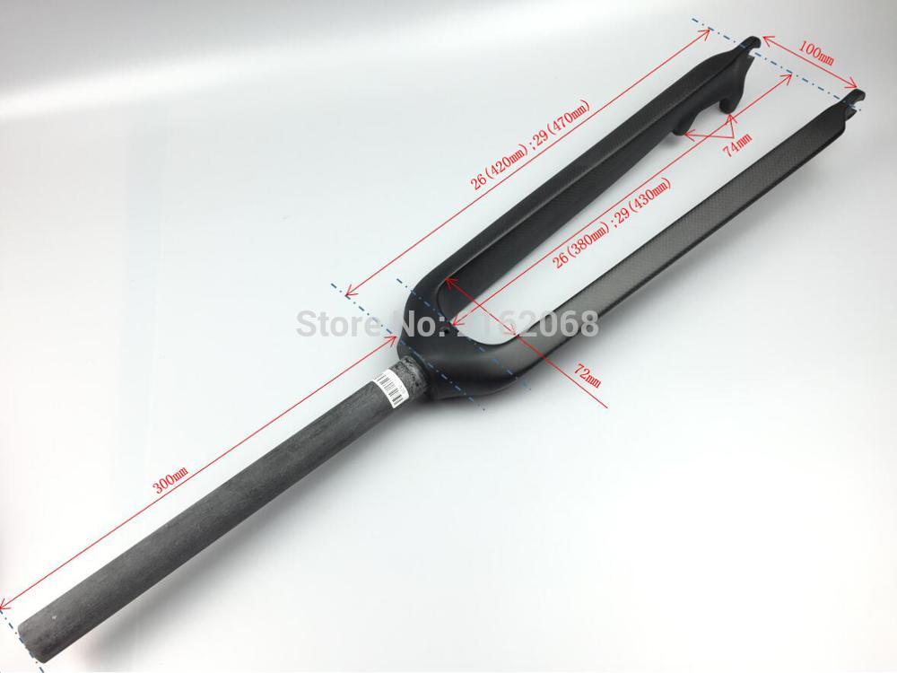

С карбоновой вилкой Всеволода (A to C = 420 мм): ~22,8 кг (с педалями-платформами).
- Масса отдельных узлов и деталей:
Стальная вилка (A to C = 395мм): ~1,15 кг
Карбоновая вилка Всеволода (A to C = 420 мм): ~0,45 кг
Кресло (старого образца, масса без рычагов и шарниров, с пенкой): ~3,2 кг

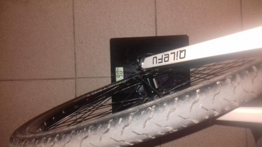

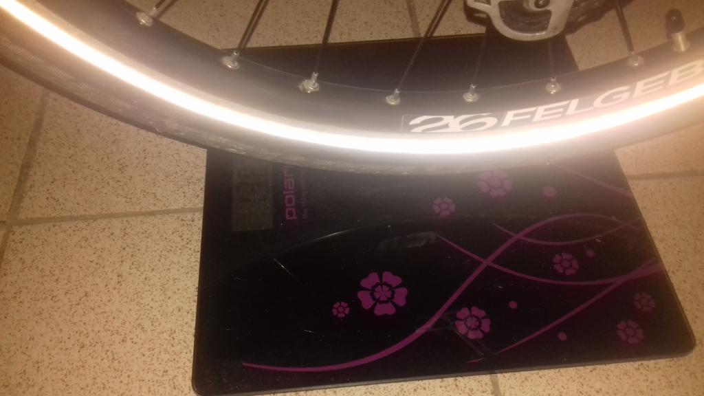

- Распределение массы по осям (без велосипедиста):
P.S. Общие размеры и углы привожу с моей установленной короткой хромолевой вилкой L=395 мм, т.к. именно она дала хорошие результаты по управляемости (об этом будет отдельный пост). Разница в длине моей вилки и карбо-вилки Всеволода -25мм, условно такой же результат дала бы установка вперед 24" колеса.
P.S. Взвешивание проводил доступным мне способом - напольными весами. Погрешность присутствует, конечно же, но в целом характер развесовки ясен.
Перезалил 07.11.19 фото с размерами, указав ширину спинки кресла и седла
