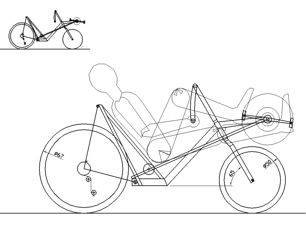

Наконец-то удалось изготовить конструкцию, на которой можно более-менее нормально ездить! Ййиииху! Эйфория просто неописуемая! Четвертая серьезная переделка первоночального варианта оказалась работоспособной. В результате наклоняющийся трайк трансформировался в двухколесный(см. рисунок). Сколько сил и времени угрохал...Зато какой опыт. Жаль не осталось фоток первых трех:-)
Когда я его выкатил во двор (делаю на работе), сначала не мог даже самостоятельно тронуться, подталкивали ;-), до того непривычно было, боялся ;-) Хе, освоился довольно скоро, непривычные движения немного, сравнивая с великом. Сделал несколько кругов по территории родного предприятия. Не получалось круто поворачивать, траектории неточные...Начало казаться, что промазал с углом наклона вилки.. Зато полная амортизация - это очччень хорошо! Понравилось поза полулежа, это что-то! Как король! Слезать нехотелось! На следующий день мне стало непонятно, почему не мог сам начать стартовать, вредные мысли про ролики поддержки испарились... Намного четче получалось ездить, да и радиус поворота уменьшился, в общем, чувствую, что привыкну. Конечно, еще кое-что надо доделать, на руль нужную трубку никак не найду, сиденье нормальное сделать, покрасить в конце концов...

Классно! А когда пропатчишь да покрасишь, да мышцы натренируешь - вот это будет эйфория.
А фотка будет?

как только завершу все работы. Осталось, в основном, кресло и покраска. Руль вон сегодня весь день делал, хотя смотреть не на что там;-) Начал кресло, даа, непростое это дело...
