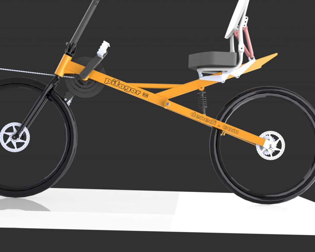

Хочу его слизать, чертеж имеется на просторах..?
Старый дизайн копировать смысла нет, думаю, новый примерно так выглядит (колеса 26" оба):

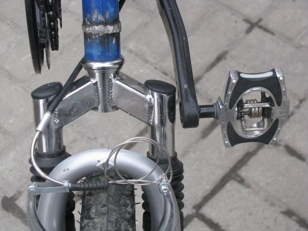

Если ставить вперед амо-вилку, то ее корона будет конфликтовать с шатунами. В старой версии не конфликтовали:
но вилка была сам видишь какая.
Либо нужно ставить фэт-каретку, тогда проблема решится. Выносить рулевой стакан дальше вперед и, соответственно, вилку тоже не очень хочется, так как рулежка становится слишком аплитудная (хотя Модулятору, так и делали и его, вроде, все устраивало).
Если нужен чертеж - пиши в личку.
