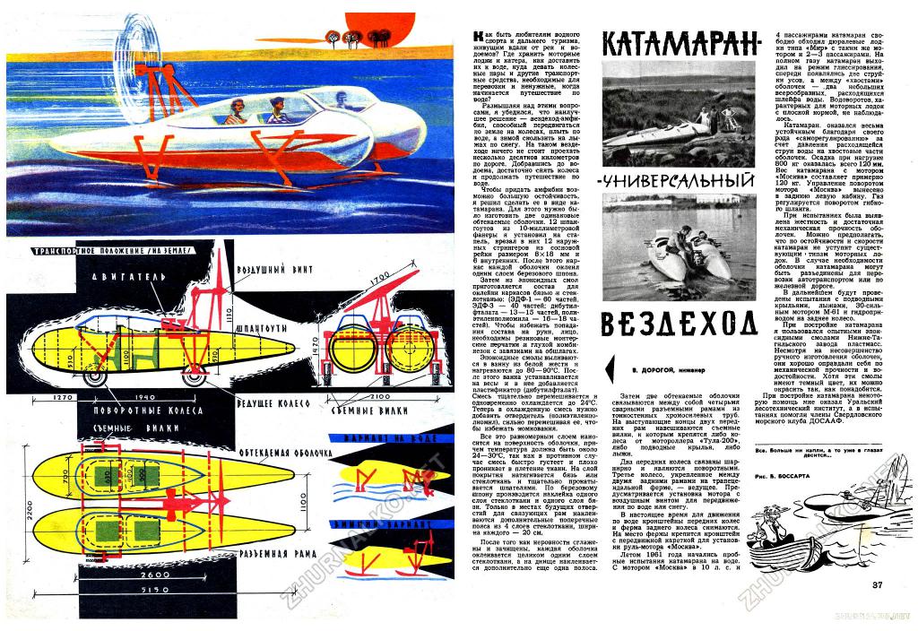

Представляется удачным компоновочное решение этого мото-универсала из старой публикации ТМ.Возможно уменьшеный велосипедный вариант такого средства может быть. Оправдано применение альтернативного движителя - пропеллер(как универсальный. Поплавки несут и функцию ограждения) и колеса. Возможен и парус. Ведущими могут быть передние колеса а управляемым заднее (там между поплавками свободнее тогда как впереди для поворотных колес нужно его еще обеспечить)
Техника Молодежи 1962 №4
КАТАМАРАН - УНИВЕРСАЛЬНЫЙ - ВЕЗДЕХОД
В. ДОРОГОЙ, инженер
Как быть любителям водного спорта и дальнего туризма, живущим вдали от рек и водоемов? Где хранить моторные лодки и катера, как доставить их к воде, куда девать колесные пары и другие транспортные средства, необходимые для перевозки и ненужные, когда начинается путешествие по воде?
Размышляя над этими вопросами, я убедился, что наилучшее решение — вездеход-амфибия, способный передвигаться по земле на колесах, плыть по воде, а зимой скользить на лыжах по снегу. На таком вездеходе ничего не стоит проехать несколько десятков километров по дороге. Добравшись до водоема, достаточно снять колеса и продолжать путешествие по
воде.
Чтобы придать амфибии возможно большую остойчивость, я решил сделать ее в виде катамарана. Для этого нужно было изготовить две одинаковые обтекаемые оболочки. 12 шпангоутов из 10-миллиметровой фанеры я установил на стапель, врезал в них 12 наружных стрингеров из сосновой рейки размером 8x18 мм и 6 внутренних. После этого каркас каждой оболочки оклеил одним слоем березового шпона.
Затем из эпоксидных смол приготовляется состав для оклейки каркасов бязью и стек лотканью: (ЭДФ-1 — 60 частей,
ЭДФ-3 — 40 частей; дибутилфталата — 13 — 15 частей, полиэтиленполиомила — 16—18 частей). Чтобы избежать попадания состава на руки, лицо, необходимы резиновые монтерские перчатки и глухой комбинезон с завязками на обшлагах.
Эпоксидные смолы выливаются в ванну из белой жести и нагреваются до 80—90°С. После этого ванна устанавливается на весы и в нее добавляется пластификатор (дибутилфталат).
Смесь тщательно перемешивается и одновременно охлаждается до 24°С.
Теперь в охлаждённую смесь нужно добавить отвердитель (полиэтцленполиомил), сильно перемешивая ее, чтобы избежать комкования.
Все это равномерным слоем наносится на поверхность оболочки, причем температура должна быть около 24—30ЭС, так как в противном случае смесь быстро густеет и плохо проникает в плетение ткани. На слой покрытия натягивается бязь или стеклоткань и тщательно прокатывается шпателями. По березовому шпону производится наклейка одного слоя стеклоткани и одного слоя бязи. Только в местах будущих отверстий для связующих рам наклеиваются дополнительные поперечные пояса из 4 слоев стеклоткани, ширина каждого — 20 см,
После того как неровности сглажены и зачищены, каждая оболочка оклеивается целиком одним слоем стеклоткани, а на днище наклеивается дополнительно еще одна полоса.
Затем две обтекаемые оболочки связываются между собой четырьмя сварными разъемными рамами из тонкостенных хромосилевых труб.
На выступающие концы двух передних рам навешиваются съемные вилки, к которым крепятся либо нолеса от мотороллера «Тула-200», либо подводные крылья, либо лыжи.
Два передних колеса связаны шарнирно и являются поворотными.
Третье колесо, укрепленное между двумя задними рамами на трапецеидальной ферме, — ведущее. Предусматривается установка мотора с воздушным винтом для передвижения по воде или снегу.
В настоящее время для движения по воде кронштейны передних колес и ферма заднего колеса снимаются.
На место фермы крепится кронштейн с передвижной кареткой для установки руль-мотора «Москва».
Летом 1961 года начались пробные испытания катамарана на воде.
С мотором «Москва» в 10 л.с. и 4 пассажирами катамаран свободно обходил дюралевые лодки типа «Мир» с таким же мотором и 2—3 пассажирами. На полном газу катамаран выходил на режим глиссирования, спереди появлялись две струйки усов, а между «хвостами» оболочек — два небольших веерообразных, расходящихся шлейфа воды. Водоворотов, характерных для моторных лодок с плоской кормой, не наблюдалось.
Катамаран оказался весьма устойчивым благодаря своего рода «саморегулированию» за счет давления расходящейся струи воды на хвостовые части оболочек. Осадка при нагрузке 800 кг оказалась всего 120 мм.
Вес катамарана с мотором «Москва» составляет примерно 120 кг. Управление поворотом мотора «Москва» вынесено в заднюю левую кабину. Газ поворотом гибкого шланга.
При испытаниях была выявлена жесткость и достаточная механическая прочность оболочек. Можно предполагать, что по остойчивости и скорости катамаран не уступит существующим типам моторных лодок. В случае необходимости оболочки катамарана могут быть разъединены для перевозки автотранспортом или по железной дороге.
В дальнейшем будут прове,дены испытания с подводными крыльями, лыжами, 30-сильным мотором М-61 и гидроприводом на заднее колесо.
При постройке катамарана я пользовался опытными эпоксидными смолами Нижне-Тагильского завода пластмасс.
Несмотря на несовершенство ручного изготовления оболочек, они хорошо оправдали себя по механической прочности и водостойкости. Хотя эти. смолы имеют тёмный цвет, их можно окрасить так. как понадобится.
При постройке катамарана некоторую помощь мне оказал Уральский лесотехнический институт, а в испытаниях помогли члены Свердловского морского клуба ДОСААФ.

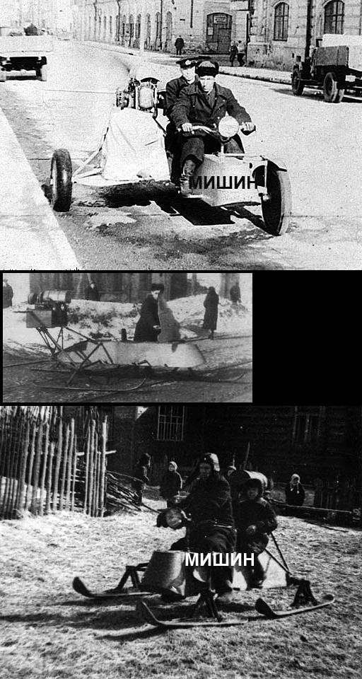

С историей аэромобилей вы можете ознакомится по ссылкам. Про аэросани можно я не буду рассказывать?
SIA Flashback – Cars That Whoosh
Cars with Propellers: an Illustrated Overview

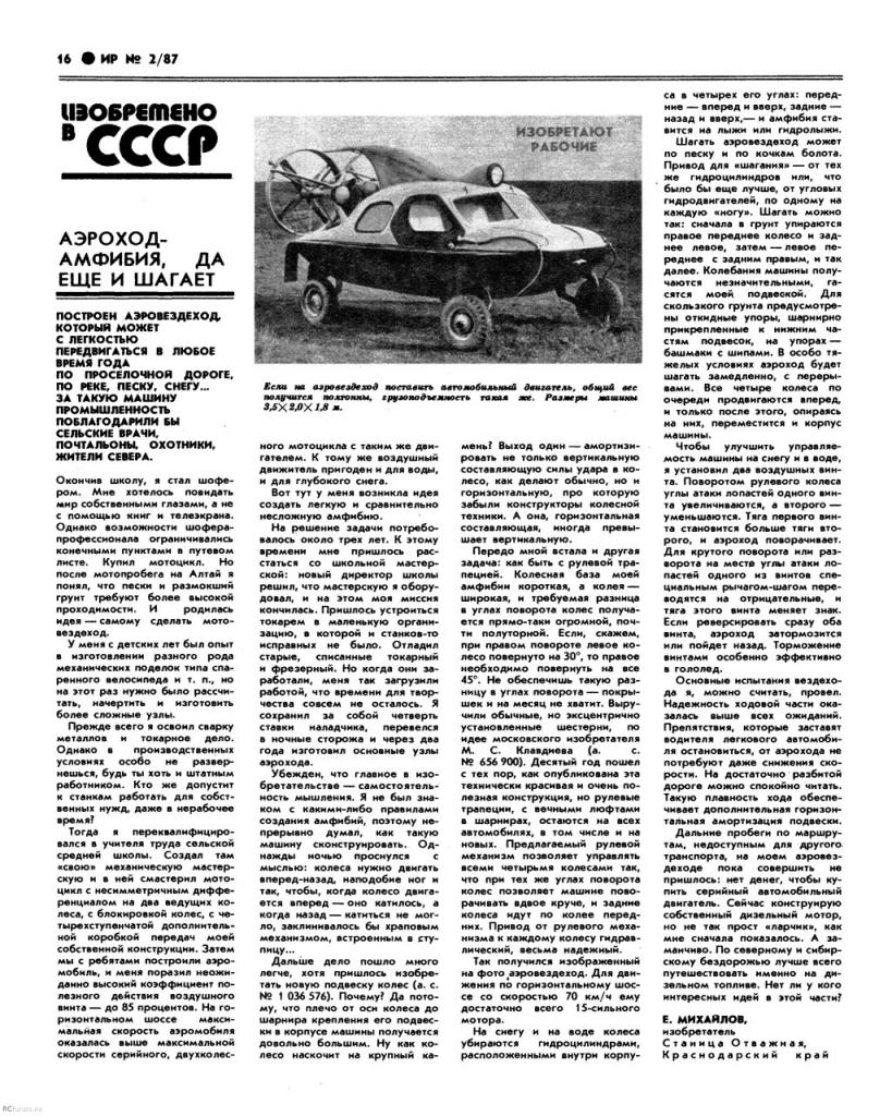

вот кстати один из аэромобилей - амфибия Михайлова. СССР. Далеко не единичный экземпляр. Аэромобили у нас серийно производили.

И еще вспомните мощность одной человеческой силы и прикиньте с какой скоростью поедет веломобиль с пропеллером и еще как он будет преодолевать подьёмы на дорогах ? :wink:
аэросани РФ-12 (РФ - речной флот) серийно производились с 50-х годов на предприятиях прнадлежащих отрасли. Использовались и на лыжах и на колесах. Аэросани еще и на поплавки часто ставят - универсальный движитель позволяет.

Stoyan писал(а):
Vitaly писал(а):
Теперь скажите, есть ли амфибиии и средства передвижения по суше на колёсах, которые приводятся в движение воздушыми винтами ?
