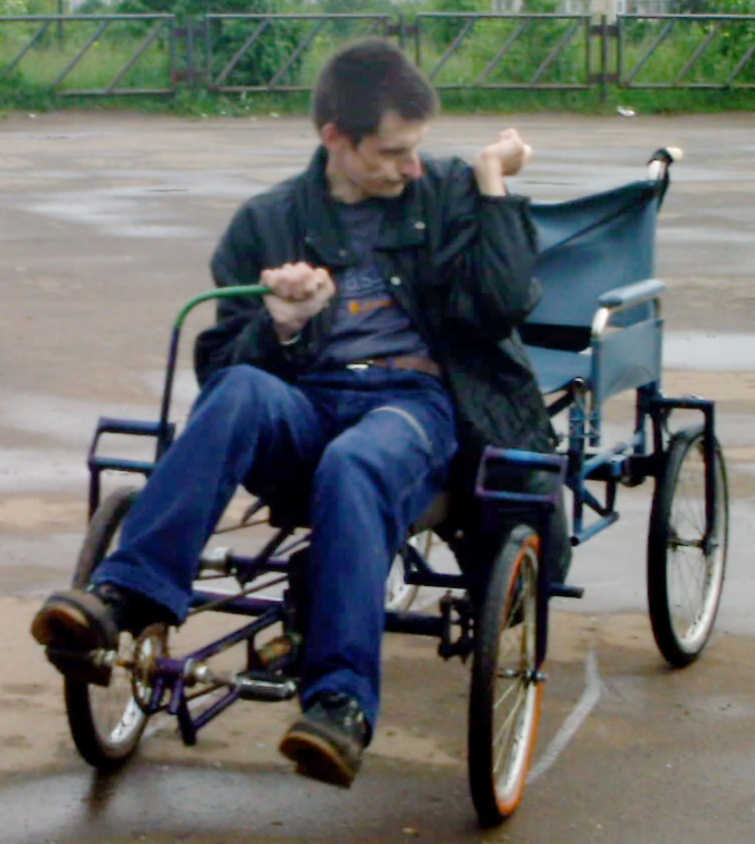

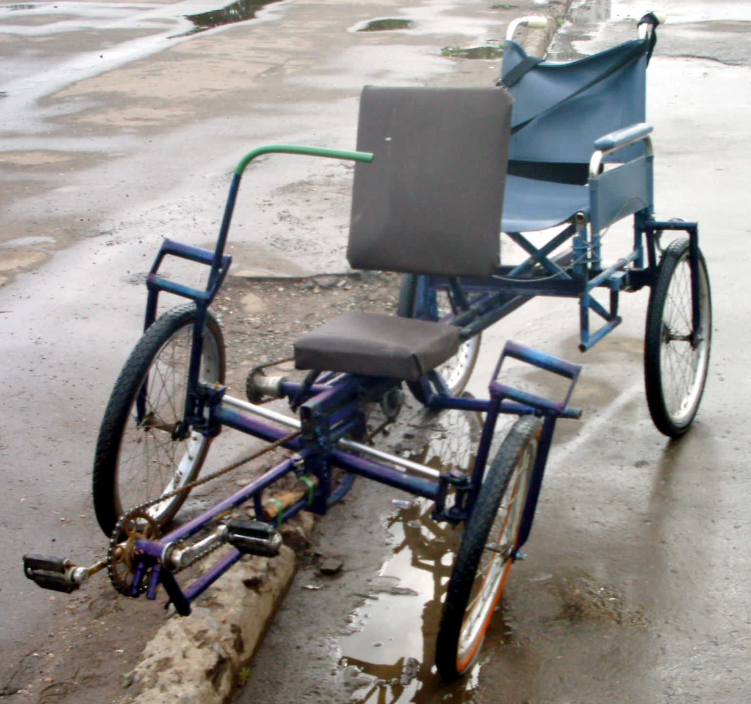

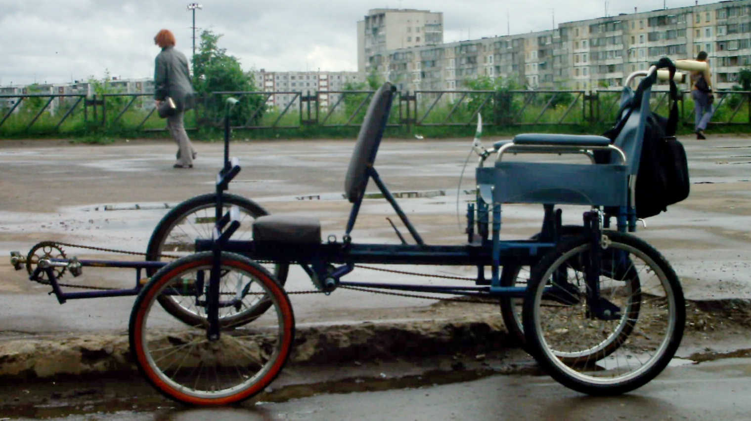

Осенью 2003 года нам с Grey_kardinal пришла идея заказать кому-нибудь изготовить веломобиль и катать на нем девушку колясочницу. Нашли среди знакомых, кто согласился это сделать, нарисовали ему схему. И весной 2004 года веломобиль был готов. Девушка эта кататься отказалась и мы с Grey_kardinal катали на нем друг друга (и сам веломобиль весивший килограмм 40) :) по всему городу до самой зимы. Было очень здорово! :)
Еще надо сказать, что изготовители веломобиля внесли кардинальное изменение в конструкцию не посоветовавшись с нами. Они сделали 4-колесный ВМ с приводом только на одно заднее колесо! А чтоб это колесо не зависало над неровностями дороги – они сделали заднюю часть поворачивающейся вокруг продольной оси ВМ. И на поворотах задняя часть постоянно заваливалась и опрокидывала весь ВМ.
На нем была 1 скорость и подъемы 10 градусов и больше можно было преодолевать только двигаясь задом наперед и отталкиваясь ногами от земли. Таким способом я преодолевал подъемы в 45 градусов. :)
А в 2005 году ВМ в гараже раздавил грузовик. И от него остались только фотки. :)

Добавлю, что вес ВМ можно было снизить кило на 15, убрав заднее седенье, которое было по сути инвалидной коляской без колес. Но тогда нагрузка на задний мост снижалась, и ведущее колесо проскальзывало. :)

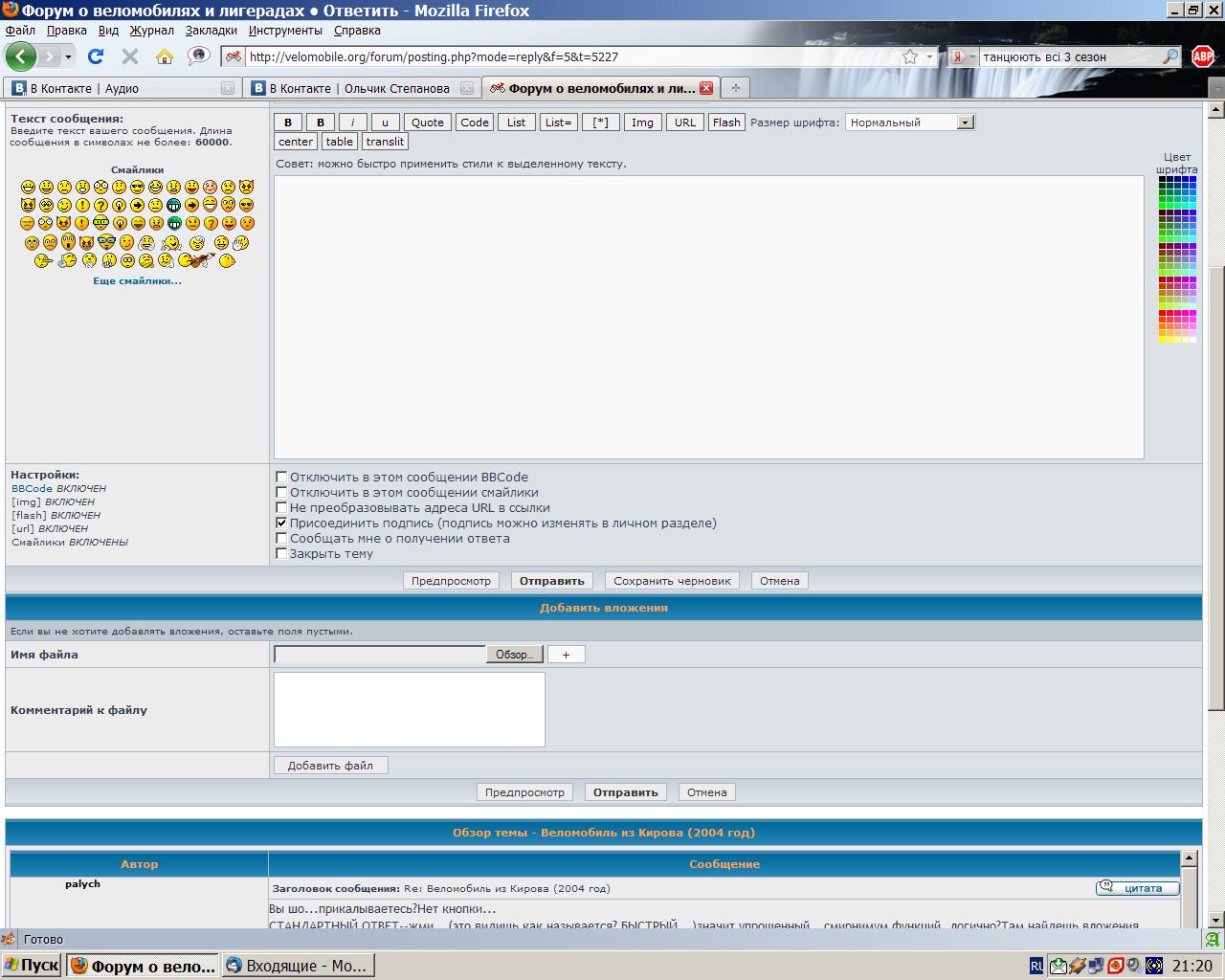

Я это читал и еще раз повторяю - у меня нет кнопочки "вставить вложение"!
Пробовал в 3 браузерах на 2 компьютерах! (А раздел "Добавить опрос" есть).

Вы шо...прикалываетесь?Нет кнопки...
СТАНДАРТНЫЙ ОТВЕТ--жми...(это видишь как называется? БЫСТРЫЙ...)значит упрощенный...с минимум функций..логично?Там найдешь вложения...
вот так напрмер: Безымянный100.JPG

В разделе "О конференции" у Вас нет прав вкладывать файлы в сообщения.
Для раздела о своих конструкциях есть специально для этого созданный раздел "Наше".

здоровские ручки на передних колёсах)

Ага, вначале на нем руля не было, а были только эти ручки. Но мы когда приехали испытывать веломобиль - попросили приделать этот пруток-руль и ручками не пользовались.

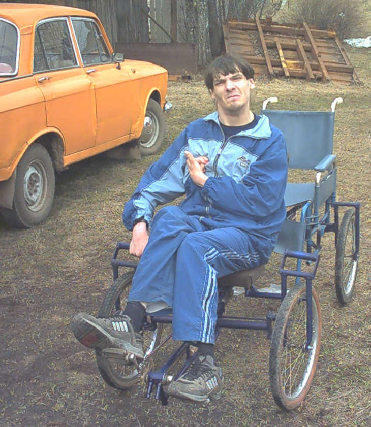

Кстати, на последней фотке я :)
