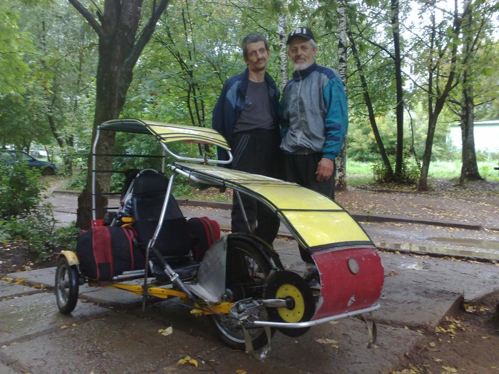

И ещё кто знает подробнее о денди с крышей Эдуарда,где о нем почитать(фото выше в теме)
Вкратце могу сказать, что это Денди с передним колесом 20" с дисковым тормозом и задними 12" (с подвеской), 21 передача, самая большая звезда спереди - 60 зубьев. Крыша появилась в августе специально для этого похода, она имеет несколько положений: над головой либо за спиной, три части этого комплекта (передний обтекатель, крыша и задняя стойка) имеют одинаковую кривизну и потому легко складываются друг с другом и не занимают существенного объема (ведь Денди, прежде всего, складной веломобиль). При необходимости комплект дополняется сбоку полиэтиленовой пленкой для защиты от дождя. Материал каркаса - алюминий, материал стекла - монолитный поликарбонат 2 мм (не бьется и не мнется), панели желтого цвета - это "пенка", которая может использоваться по своему прямому назначению.
