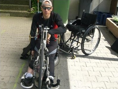

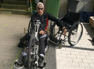

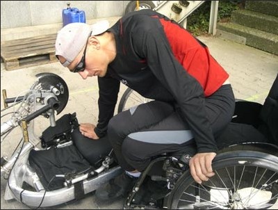

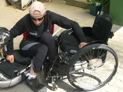

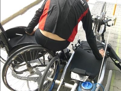

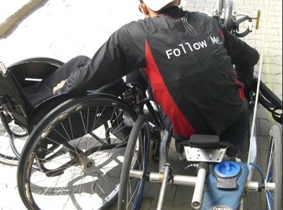

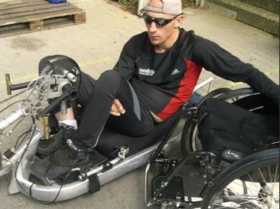

Опустить спинку хендбайка в максимально горизонтальное положение и подъехать на коляске максимально близко по диагонали к сиденью, снимаем ноги с подножек коляски
Одной рукой опираясь с одной стороны на спинку велосипеда, другой рукой на сиденье (или подлокотник) коляски, приподнимаем тело и совершаем толчок на руках. перемещаем вес тела в сторону велосипеда
«Прицеливаемся» и опускаемся (контролировать легко) в необходимое место, где положение будет стабильным
На этом первая часть алгоритма, выполнена

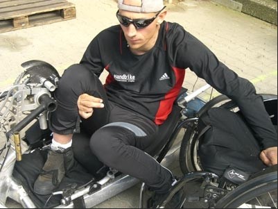

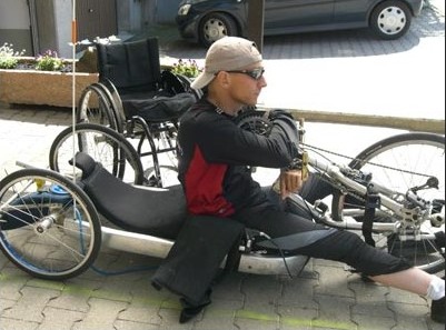

Далее, поднимаем правую ногу на сиденье
И левую ногу тоже
Выпрямляем правую
И далее.., выпрямляем левую
Затем вы можете опираясь на кривошипы, занять необходимое положение, уже в области сиденья
Теперь вы сидите в необходимой зоне в относительно стабильном положении

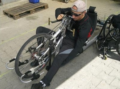

Теперь, опираясь одной рукой на «систему» -- рулевую-педальную часть, другой рукой повернувшись назад, переводим спинку в вертикальное положение (блокируется автоматически)

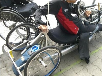

Далее, одну ногу согнуть. Вторую(при разгибающей спастике)…
Поднимаем сразу выпрямленную и размещаем на опору

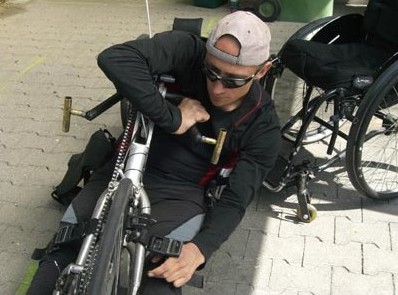

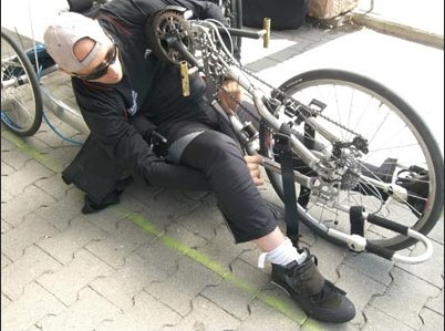

Теперь нужно положить в опору другую ногу, для подстраховки лучше держаться одной рукой за опору

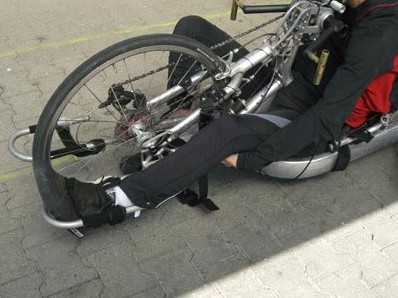

Положить ноги в опоры занятие не простое, но со временем и практикой вы сможете найти метод, оптимальный лично вам

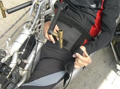

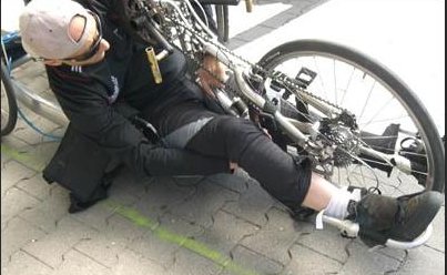

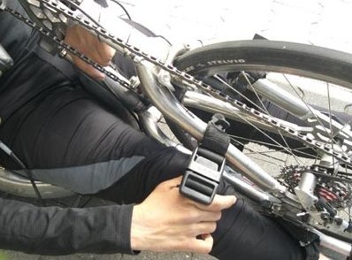

Ноги в коленях должны быть слега согнуты и зафиксированы. Этого положения можно достичь привязными регулируемыми ремнями с фиксирующей застёжкой
Застёжки не сложные.., можно справиться и с плохо функционирующими (спастичными) кистями рук(пальцами)

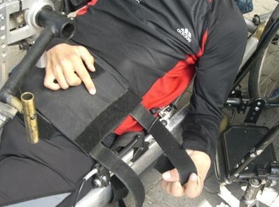

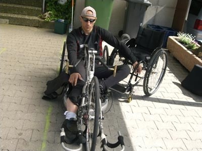

Теперь уже в сидячем положении фиксируемся поясным ремнём,
Фиксируется липучкой

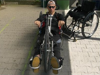

"Поехали...!!!"
