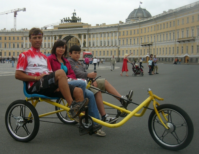

 Заголовок сообщения: Re: Андрей дцп+Веломобиль
Номер сообщения:#3  Непрочитанное сообщениеДобавлено: Вт сен 23 2014 15:04

когда-то я сделал такой
viewtopic.php?p=4721367
во что ты его оцениваешь?
у меня осталось пара трайков типа "Прин" фото не найду

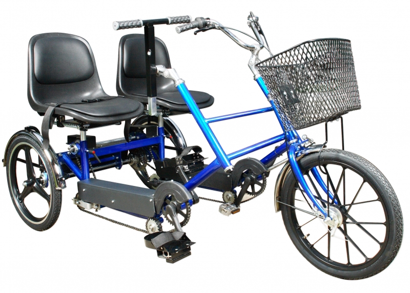

Вижу фото,вот эти ближе к идеалу(сменить педальные подножки,к сидению складные подлокотники...)У синего руль удобней,у жёлтого вроде рама с приводом проще,но длинней. А где таких купить,или заказать.за сколько?

Касаемо отмеченного вами "синего", то вы наверное побывав в теме "инвалидная техника в мире" нашли на него ссылку. Но в большинстве своём, всё из за бугра, а это помимо не бюджетного ценника(+курс валюты) ещё и доставка.
Мне кажется (имхо) поищите изготовителя "местного", с ним и ростовку и деталировку и комплектацию можно обсудить не отходя от кассы.

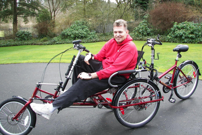

Пока подкину на рассмотрение ещё вариантов:
это от lightfootcycles.com
был у них прежде(на сегодня не смотрел) вот какой ещё вариант
