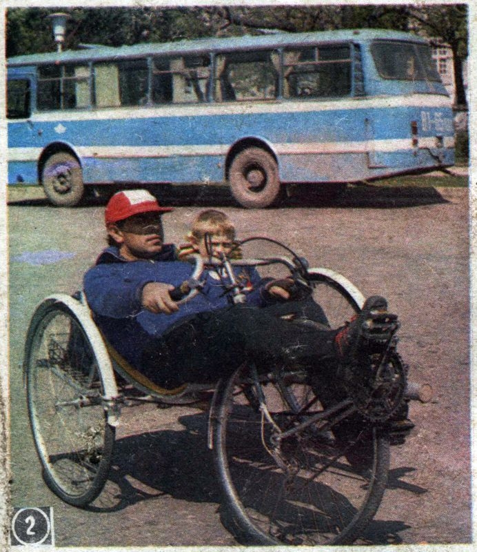

Довольно компактный, как по длине:

Длина "Аксолотля" - 170 см
он и правда длинючий... я на нем растекалась, ак сопля :mrgreen: :mrgreen: :mrgreen:
жаль Виктор не попробовал Аксолотля(((
по внешнему виду аппарат Дашевского куда компактнее...
Это потому что ты видишь аппарат на тех фотках спереди, а не сбоку.
