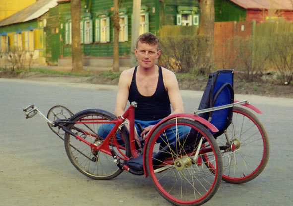

Вот, что-то такое хочется получить в итоге, под свои требования, конечно.
Если не ошибаюсь, это как раз Тамбовская конструкция.
 Заголовок сообщения: Re: Grey Trike - Веломобиль Серого Кардинала :)
Номер сообщения:#89  Непрочитанное сообщениеДобавлено: Вс июл 14 2013 08:42
Да, это один из Фигаро. Повторить такое - без проблемм, но обрати внимание - задней подвески нет, дисковые тормоза крепить некуда - т.е. совсем некуда и при движении риск 100%, что локти попадут в колеса...
