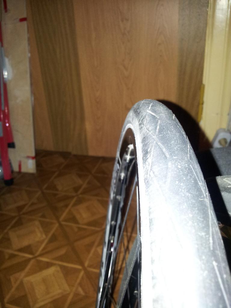

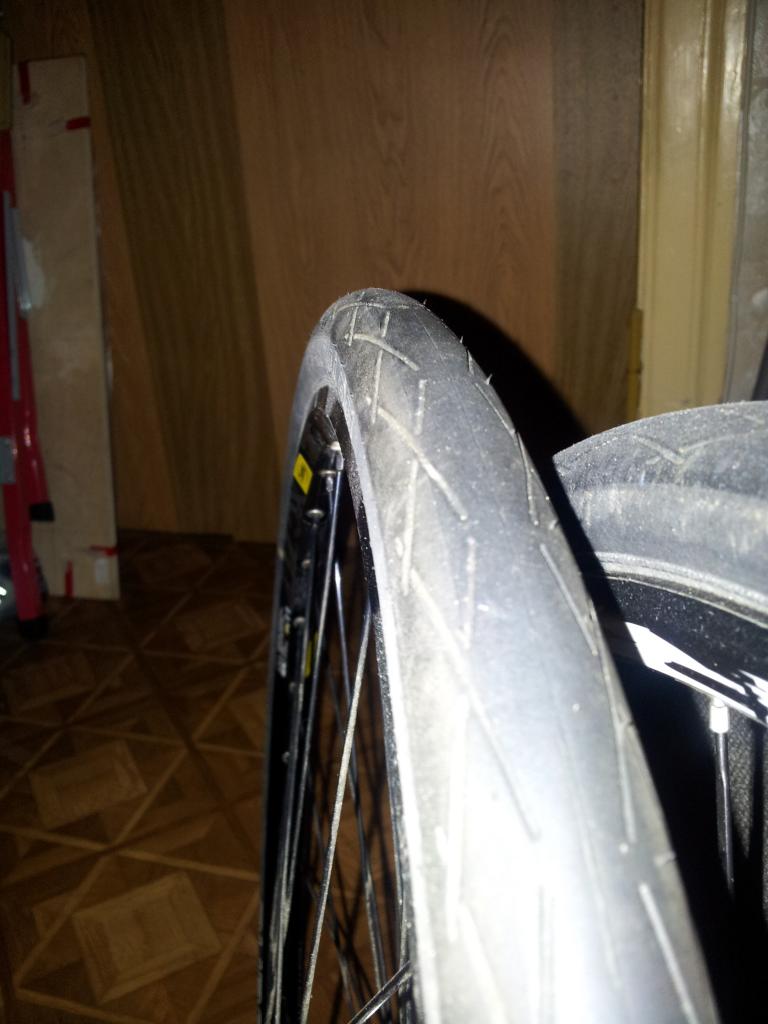

Вот профиль обода с официального сайта.
Главное с 28" не перепутать, а то у них с таким же названием есть.
Mavic XC 717 имеет внутреннюю ширину 17 мм, а мои заводские колеса Fulcrum Red Metal 5 вообще 19 мм.
Комментарий к файлу: Durano on Mavic XC 717 Disc
Комментарий к файлу: Durano on Fulcrum Red Metal 5
