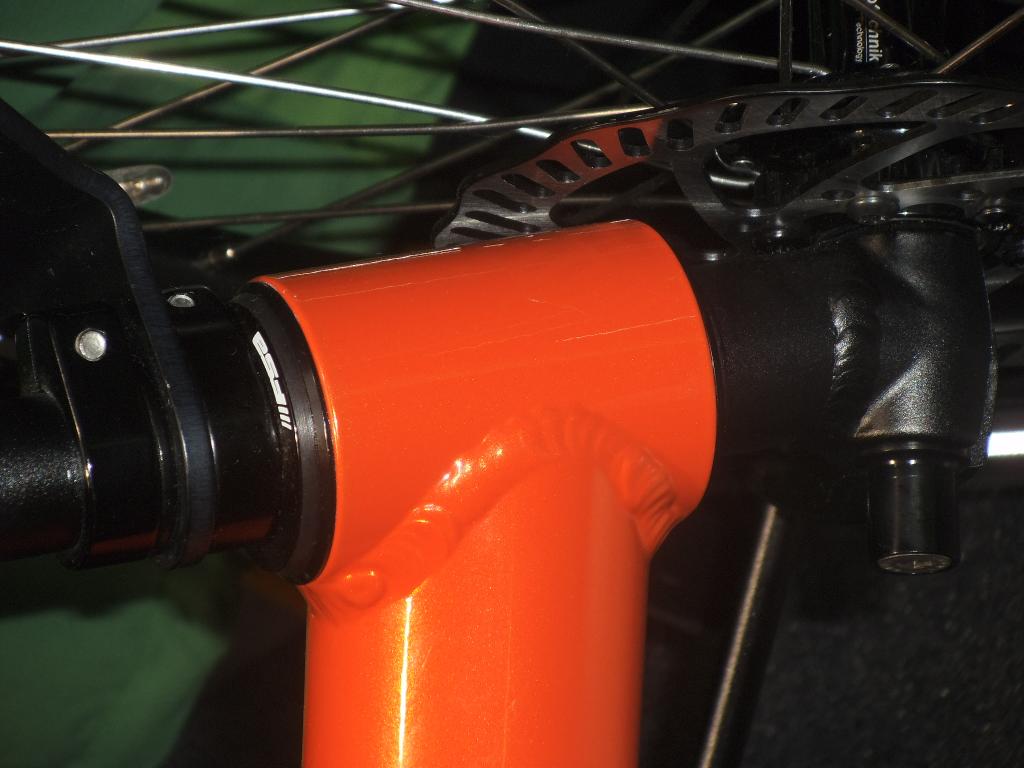

Наверно, не совсем точно сформулировала вопрос - интересует механизм, поворачивающий колеса, поэтому и говорила о схеме, а не о фотках...
Система передачи поворотного "сигнала" ясна.
В первую очередь актуален вопрос снятия колес для обслуживания и транспортировки.
Также, если говорить о некотором "уходе" от гоночного варианта Дашевского, возможны ли вариации с просветом и шириной разноса колес (при сохранени размера в 28)?
даже концепции нету, а ты уже про винтики
чтобы выработать концепцию, надо знать материал :wink:
Как показал личный опыт, винтики,болтики и гаечки в не правильных естах ОЧЕНЬ сильно осножняют жызь ездока :(
