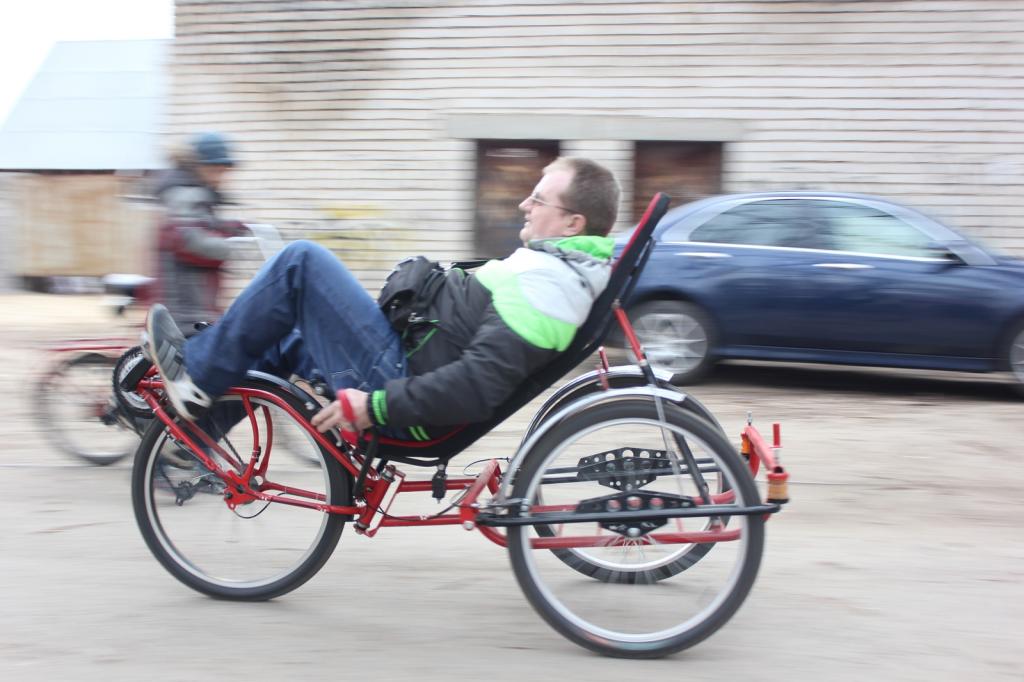

grey_kardinal а почему не хочешь обычный трайк? viewtopic.php?f=62&t=6552&start=20
"Обратка" у нас есть (Аксолотль) и я на нем немного катался. Честно говоря, я думал, что тэдпол для меня - самое то. Но увы, реальность оказалась хуже. :(
У меня почти не работают руки, и возможность подруливать ногами оказалась очень кстати. Когда я качу по хорошей дороге, то почти не использую руки.

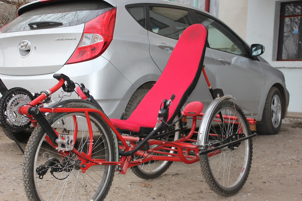

приглядись к моей кобре - там 24 колеса... подвеска правда, скорее псевдо... но это решаемо...
Но опять - 24 колеса влезли при условии довольно высокого сиденья...
