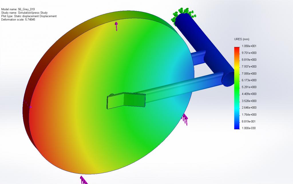

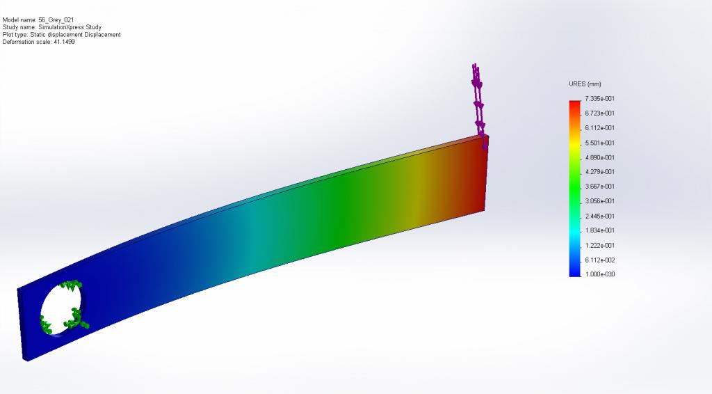

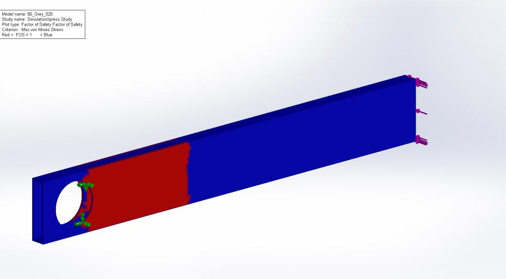

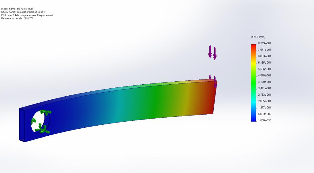

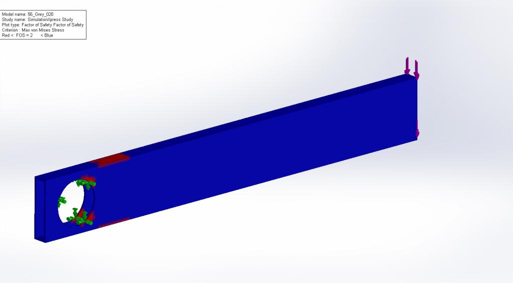

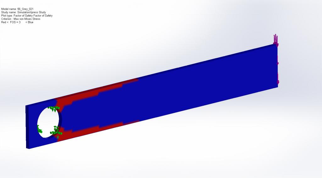

вес 1.27 кг овальная 15х30
Добавлено через 10 минут 4 секунды:
вес 1.47 овальная труба 20х40
нагрузка в обоих случаях 100 кг
Добавлено через 3 минуты 30 секунд:
и для овальной 20х40, нагрузка все теже 100 кг

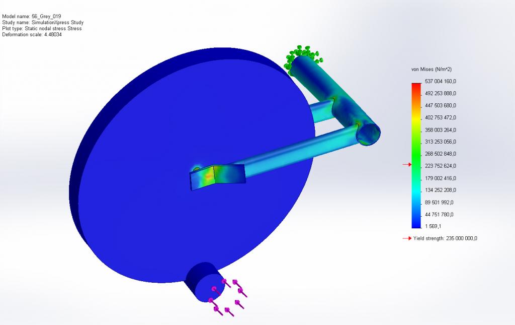

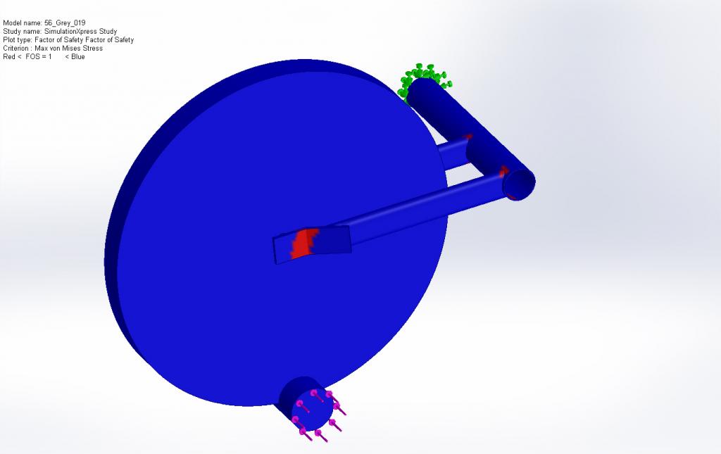

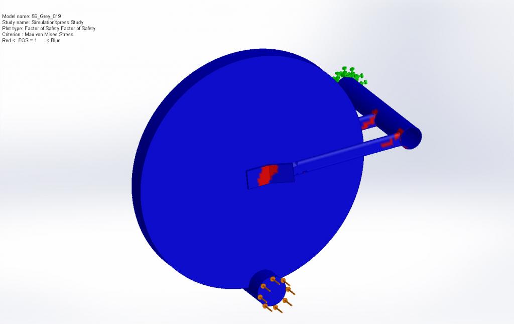

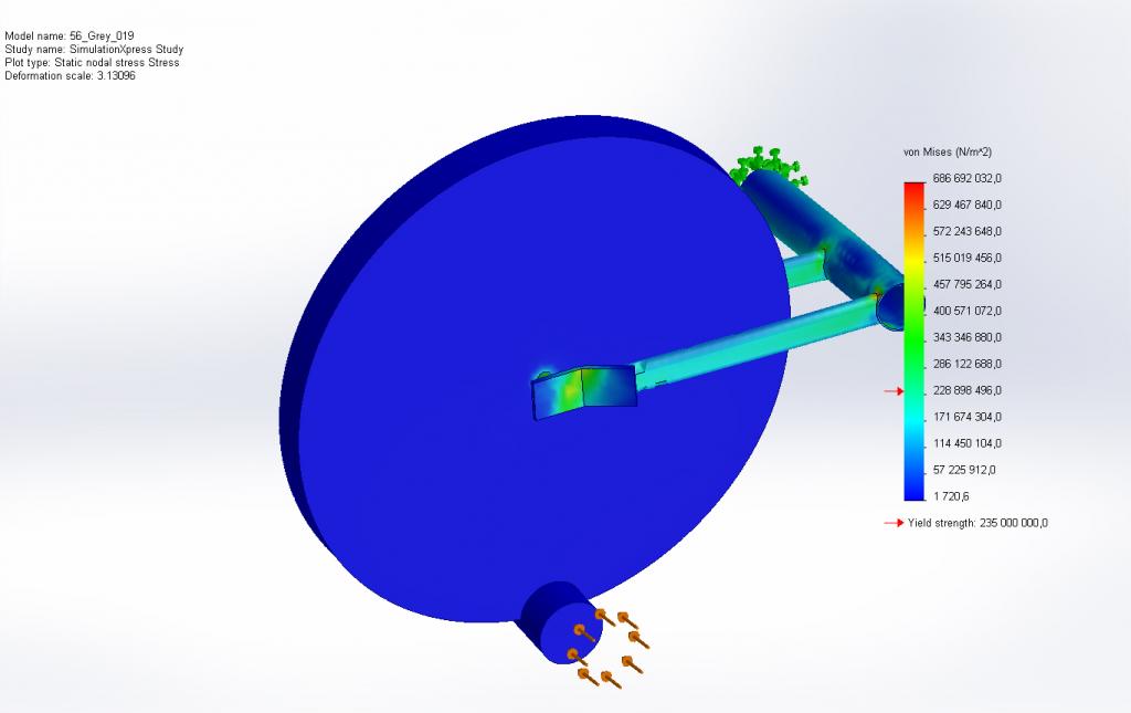

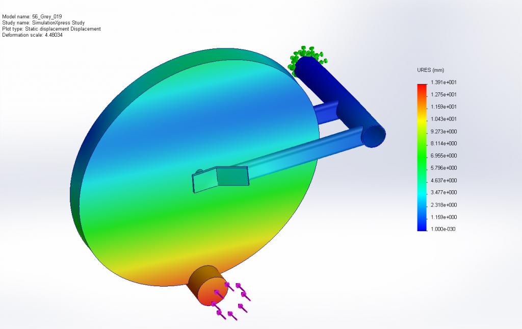

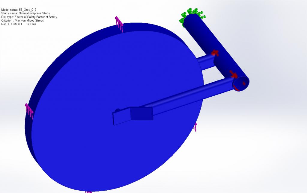

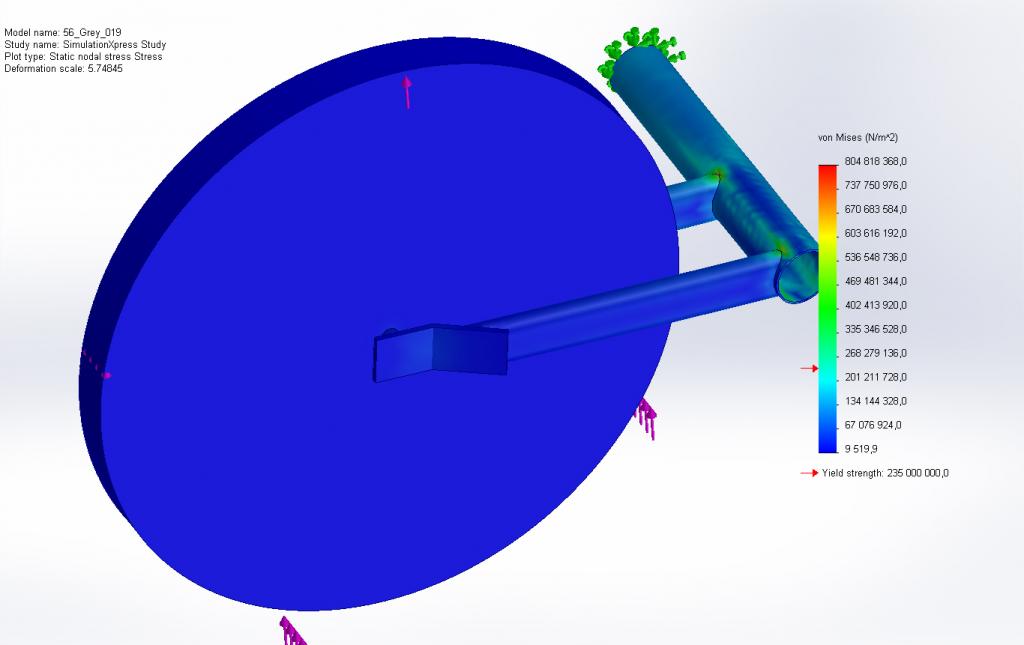

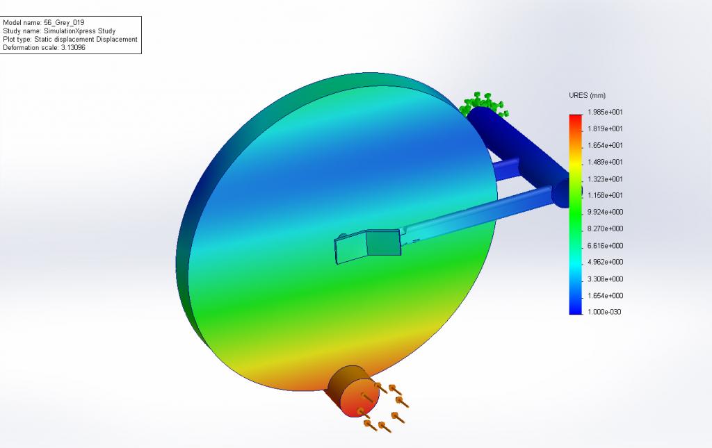

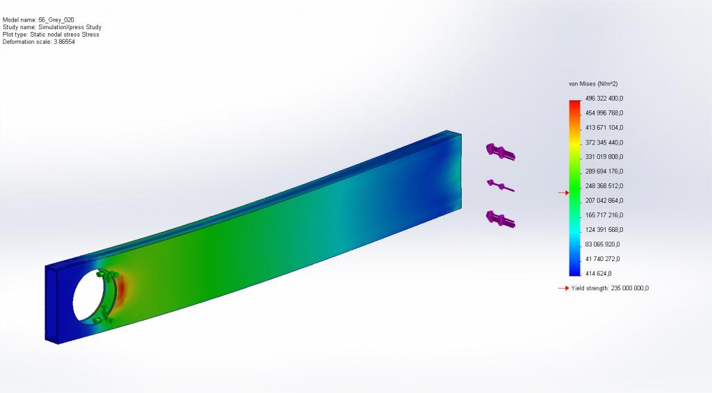

Володя, твоя помощь просто неоценима - только без тебя я в этих красивых картинках не разберусь... :oops: :oops:
 Заголовок сообщения: Re: Grey Trike - 2 (Трайк-трансформер).
Номер сообщения:#491  Непрочитанное сообщениеДобавлено: Ср окт 16 2013 08:04
Первая - красным где запас прочности меньше 1
Вторая - перемещение, шкала с мм в правом верхнем углу
Третья - напряжения в конструкции, шкала в правом верхнем углу
Далее аналогично.
Первые 6 это прочность при боковой нагрузке на колесо в районе контакта с грунтом 100кг
Последние 3 это прочность при вертикальной нагрузке на колесо 100кг

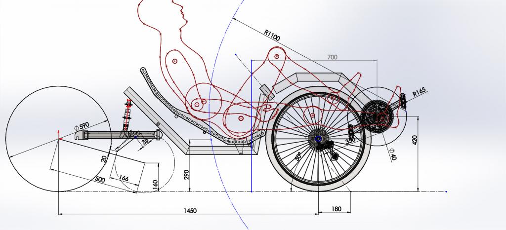

Номер сообщения:#495  Непрочитанное сообщениеДобавлено: Пн окт 21 2013 15:57
Срочно внесите уточнение в проект...
Сейчас мы более точно померяли: от начала спинки до педали в крайнем переднем положении - не 1000, а 1100 мм.
Тогда опустите, плз, каретку ниже.
 Заголовок сообщения: Re: Grey Trike - трайк Серого Кардинала (проектирование)
Номер сообщения:#496  Непрочитанное сообщениеДобавлено: Пн окт 21 2013 17:10
Ок. Сейчас пока все равно занимаюсь задней частью... но принято...
Номер сообщения:#497  Непрочитанное сообщениеДобавлено: Вт окт 22 2013 09:26
типа того?
гораздо важнее расстояние от паха до педали
Номер сообщения:#498  Непрочитанное сообщениеДобавлено: Вт окт 22 2013 11:52
Так то да, но если есть возможность опустить каретку, то надо ей воспользоваться.

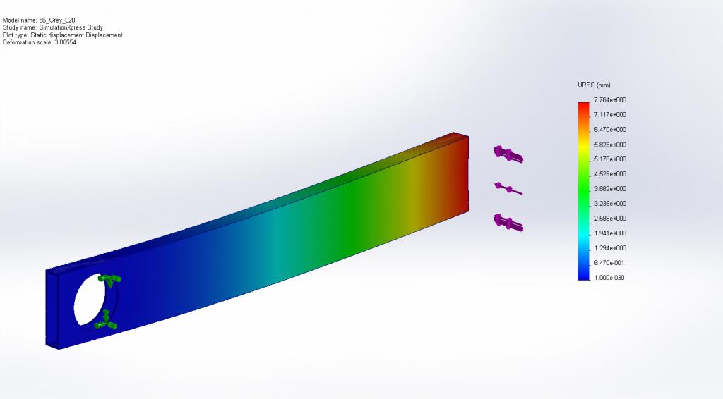

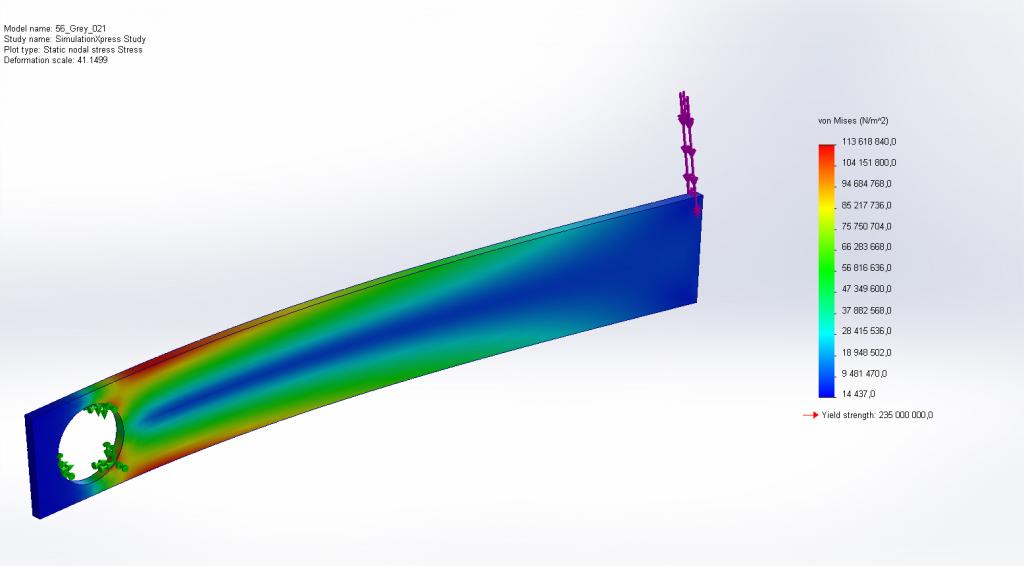

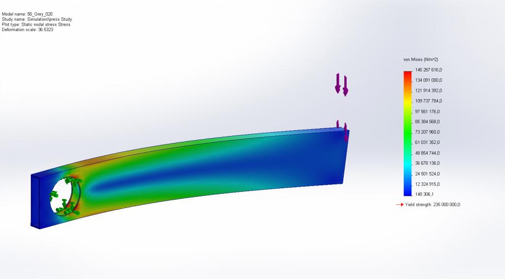

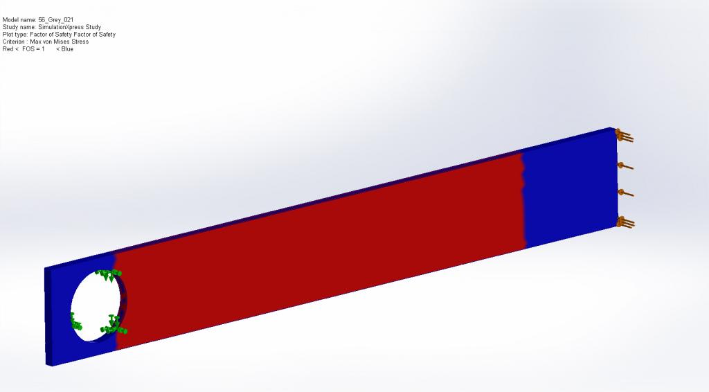

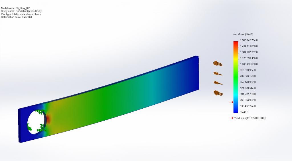

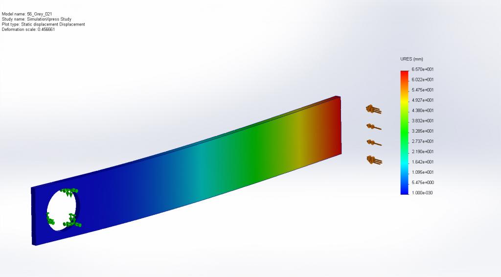

Вес 10х40х1.2х300 0.25 кг
Вес 4х40х300 0.35 кг
Добавлено через 8 минут 21 секунду:
Номер сообщения:#500  Непрочитанное сообщениеДобавлено: Пн окт 28 2013 13:41
Судя по этим красивым картинкам, труба в любом случае имеет выигрыш в прочности... Вот реальная помощь... :clap: :clap:
