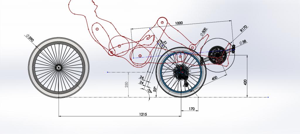

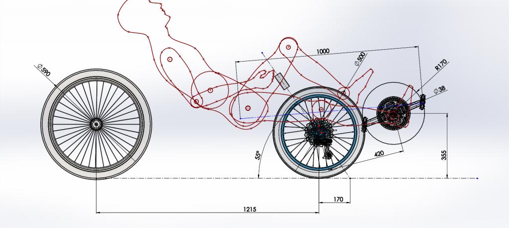

Володя, расстояние от оси каретки до оси колеса увеличить до 420 мм, в тоже время или приблизить всю переднюю часть к сиденью, или увеличить угол рулевой, чтобы расстояние от сиденья до педали составляло те пресловутые 1000 мм
Добавлено через 2 минуты 7 секунд:
Ну и диаметр заднего колеса тогда порядка 590 мм - если со сликами, переднего - 500 мм, диаметр трубы рамы - 48 мм - вроде это уже оговаривали...

А разве нельзя подвинуть центральную трубу к колесу?

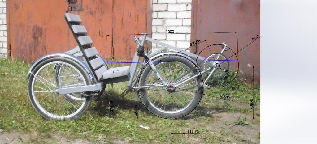

Володя, а этот эскизик не проанализируешь? На тему размеров?
Добавлено через 2 минуты 57 секунд:
Дело в том, что даже в таком варианте ты не достаешь до педалей - с такой высотой каретки и сиденья.
Получается, что минимальное расстояние от каретки до оси колеса все-же 400 мм, и каретку нужно поднимать выше - тогда она чуть приблизится к сиденью.
У меня на "Кобре" расстояние от каретки до оси колеса ровно 400 мм - и при переключении на кассете приходится постоянно подстраивать передний переклюк - на больших звездах цепь цепляет одну сторону рамки, на малых - другую...А если подстраивать - уже рычажный шифтер не пойдет...

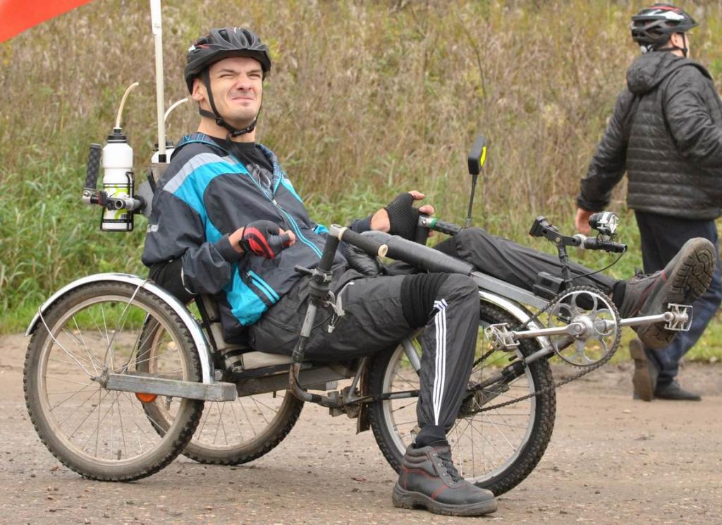

Ниче не понимаю... :mrgreen: Как же я тогда на осе-5 накатал около 2х тышь км? :)
На осе-5 у меня нога до конца не распремляется...
И как видно на фотке, колесо можно еще чуть придвинуть к раме...

Вот моя посадка...
 Заголовок сообщения: Re: Grey Trike - 2 (Трайк-трансформер).
Номер сообщения:#467  Непрочитанное сообщениеДобавлено: Вс окт 13 2013 21:31
Вот моя посадка...
Ну, и если судить по шатунам, расстояние между кареткой и осью колеса тоже около 410 мм...
Но, как мне кажется, сиденье у тебя чуть выше, чем планируемое...
Блин, завтра попробую с колесом, педалями и рулеткой посидеть - как-то это все не вяжется... маленькое 20 колесо между ног не помещается...
Немного поясню по посадке.
1) Центральная труба получилась впритык к яйцам, что очень нехорошо, иногда бьет.
2) Очень хочеться отодвинуть сидушку (длина ног позволяет), но тогда посадка становится слишком вертикальной, а откинуть спинку не позволяет задняя стойка.
3) Опять же длина ног позволяет опустить сидушку ниже, но конструктивно это невозможно.

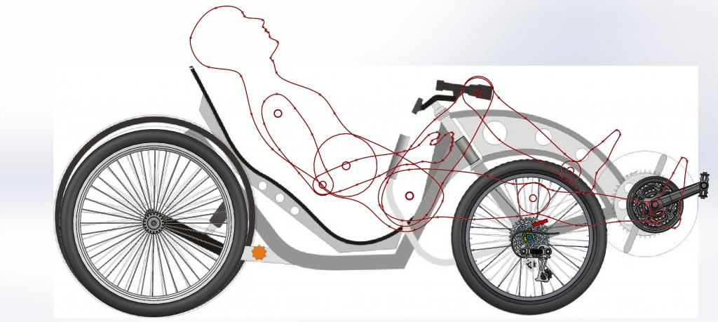

Можно проанализаровать но с точностью +/- 15мм, фото не строго с боку.
Каретка на фото с Grey расположено почти на высоте обода колеса
Номер сообщения:#470  Непрочитанное сообщениеДобавлено: Вс окт 13 2013 22:17
Да, на Осе каретка намного выше... Значит, если ее поднять, то можно будет и приблизить ее к сиденью и уложится в 400 мм длинны между осями...

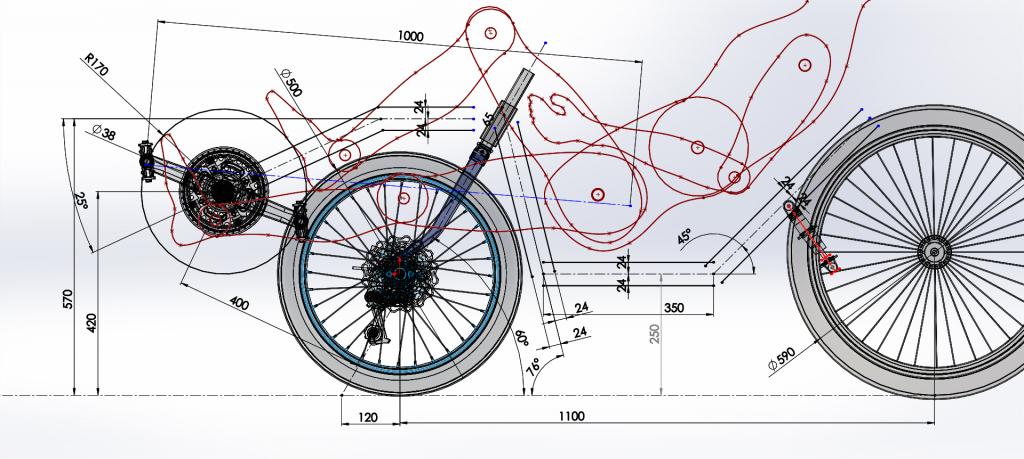

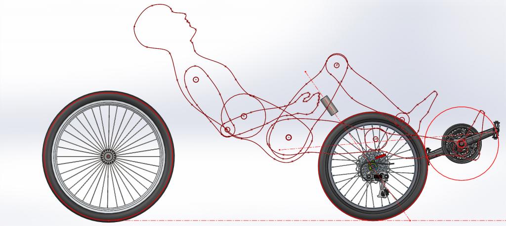

вот так похоже в притык все влезит

уже ближе к теме, уже красиво...

Похоже что так.
Задние колеса надо приблизить.

Похоже что так.
На сколько приблизить?
Для заднего аммортизатора места мало
Номер сообщения:#475  Непрочитанное сообщениеДобавлено: Вс окт 13 2013 23:40
Да, вот так пожалуй. Ведь аппарат должен быть более-менее транспортабелен...
