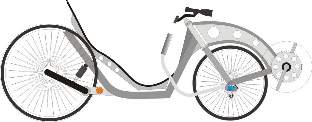

Ну что люди, делаем-утверждаем окончательный эскиз и в путь...
Добавлено через 1 час 5 минут 21 секунду:
Берем эскиз из сообщения 38, навешиваем дисковые тормоза, выносим консоль вперед, добавляем заднюю консоль, крепим руль-аватар, добавляем подголовник.

Буду весьма признателен Володе, если он это переработает под нужные размеры...

И, кстати, что, попробуешь сделать верхнюю балку как крыло для колеса?
Да, на эскиз надо добавить задние крылья
 Заголовок сообщения: Re: Grey Trike - 2 (Трайк-трансформер).
Номер сообщения:#451  СообщениеДобавлено: Сб окт 12 2013 20:50
Крылья на эскиз добавлять необязательно - я про них и так помню, а расположение и крепление все равно будет по месту - не стоит Володю загружать свыше необходимого.Насчет переднего крыля - эффективней будет простое крыло+щиток на раму...

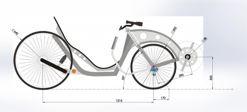

Дайте корректировку по размерам

Володя, расстояние от оси каретки до оси колеса увеличить до 420 мм, в тоже время или приблизить всю переднюю часть к сиденью, или увеличить угол рулевой, чтобы расстояние от сиденья до педали составляло те пресловутые 1000 мм
Добавлено через 2 минуты 7 секунд:
Ну и диаметр заднего колеса тогда порядка 590 мм - если со сликами, переднего - 500 мм, диаметр трубы рамы - 48 мм - вроде это уже оговаривали...

Единственно - у тебя какая ширина сиденья? Мне кажется, что для меня надо чуть шире.

Еще я не могу решить, что лучше - подголовник как часть спинки или отдельно регулируемый.
Решай - сиденье могу сделать с высокой спинкой и подушкой под голову, или с низкой и подголовником. ширина - см 35 можно сделать...
