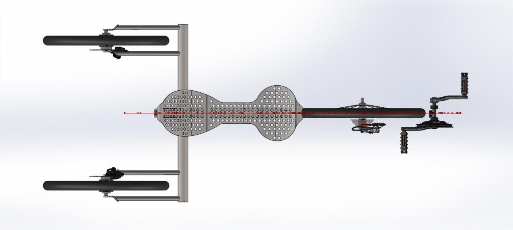

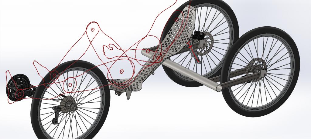

Трубы, да, как на картинке. Ротор 160 мм. Суппорты хотелось бы оба в середине сделать, т.е. один суппорт развернуть...
 Заголовок сообщения: Re: Grey Trike - 2 (Трайк-трансформер).
Номер сообщения:#402  СообщениеДобавлено: Чт окт 10 2013 11:42

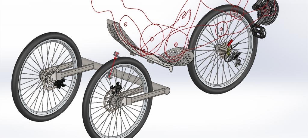

24 колеса под дисковые тормоза .... есть готовые?
Иначе может быть сложность найти обода и втулки под одинаковое количество спиц, ну и спицы нужной длинны.
Добавлено через 43 минуты 34 секунды:
Переднее колесо тоже под дисковый тормоз?
Задие супорта тогда получаются один сверху, другой снизу, чтобы оба троса шли в перед.

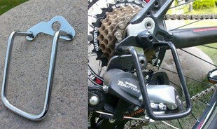

O-Witte, тут подумал... Можно ли сделать некую зашиту на переклюк? Есть опасения что с непривычки буду за него ногой задевать.

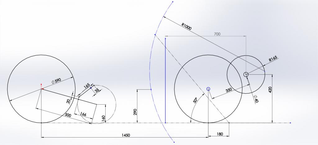

Размеры уже пришли, можно смотреть...

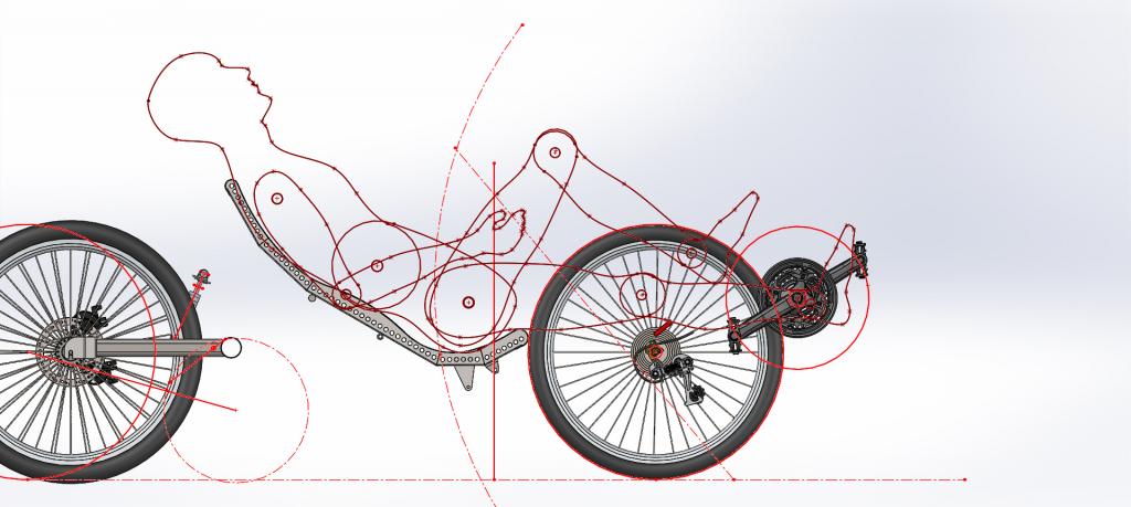

Растояние от оси каретки до оси колеса меньше минимальныч 400 мм - чепь будет сильно ломаться при переключении на крайние скорости.

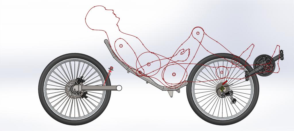

Грей, обрати внимание на посадку: Это совсем лежачий велосипед, стоит сиденье поставить чуть более вертикально, яйца трубой рамы придавишь... :mrgreen: :mrgreen:

24 колеса под дисковые тормоза .... есть готовые? Иначе может быть сложность найти обода и втулки под одинаковое количество спиц
Да вроде присмотрел уже в магазине - есть и обода и втулки...
Есть скобы для защиты переклюка
Да, вот ее надо поставить.

Дугатти: диаметр колеса не 610 а 590 + до каретки 350 а не 400 = 80!!!мм выигрыш + еще без крыла
а то что малое расстояние от каретки до колеса и цепь в крайних положениях будет ломат, так это переключаться надо с головой, не ставить самую малую на самую большую звезду.

Ближе к делу. Grey, мне кажется у тебя ноги короче, потому как с геомертией Дугати маникен с трудом достает до педалей и труба рамы будет в притык к паху.

На самом деле такой вариант уже был на форуме http://velomobile.org/forum/viewtopic.php?p=4763524#p4763524, и работает, но - без заднего хода...
Замерял у себя на "Кобре" с именно "зубатой" резиной, такой как Грей хочет - там без каких-то мм 610 было...
