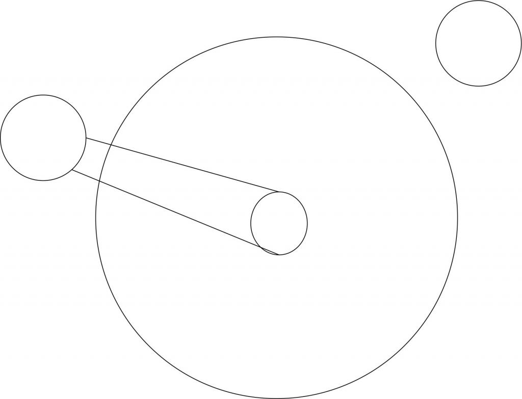

Я очень плохой рисовальщик. :)
Но смысл идеи в том, чтобы перемещать каретку из переднего (ножного) положения, в верхнее (ручное). Перемещение происходит с помощью выноса.
Ось выноса должна совпадать с осью колеса.

Идея вполне понятна, как на этом видео откидывающаяся стойка с кареткой - вопрос только в радиусе.

Да, оно самое. Только на переднеприводном трайке схема получится гораздо проще.
Nicolas писал(а):
А какова принципиальная идея такого привода, как вы видите его применение?
Нечто универсальное, "на попробовать".
Допустим, у нас в команде, хэндбайкеров нет. Следовательно, заказывать хэнд смысла нет.
А с таким трайком можно дать попробовать интересующимся понять, что это такое, и потом использовать по прямому назначению.

Я понял, надо только посчитать подойдет ли радиус каретки под руки и ноги, т.е. если от ног поднимает каретку к рукам - будет ли комфортно крутить руками.
