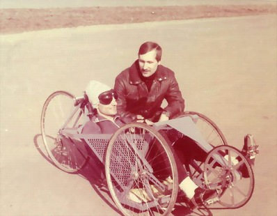

1. 2п1з Трипод: заднее поворотное менее стабильное управление на скорости в повороте.
Передний диф - это не только заморочки с дифом но и дополнительные подшипники, со всеми вытекающими (вес, соосность, поедание энергии и т.д.)
А длинна цепи на скорость точно не влияет.
3. 1п2з: Эта схема опять менее стабильна в повороте. Если каретка перед передним колесом то и сидеть придется довольно высоко, если спереди 28" колесо, что опять снизет стабильность в повороте.
2. 2п1з самая проверенная и наждежная схема
Советую посмотреть гонки трайков. От первых в СССР (Дашевский на чем победил :D ) до последних в Leer и не придумывать новую схему.
Чисто гоночный трайк можно сделать узким, потому как радиус поворота для гоночного величина не приорететная. Возвращаясь к вопросу о комфорте.
:!: :!: :!: Об этом трайке я и писал :!: :!: :!:
значит просто копия этого:
С маленькой адаптацией руля и наклона сидения, а так в общем да!

И как на таком реально ездить по дорогам?
А почему нельзя ездить по дорогам? Они, как раз, по дорогам и гоняли. Движение автомобильное никто не перекрывал.
Именно так!!!!!!! +1000
А если ещё и современные гоночные колёса воткнуть - только на дороге ему и место!
