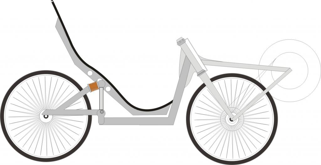

Первый эскиз на обсуждение:
Что-то с подвеской задних маятников не очень-то я вписываюсь в габариты Осы - база 1000 мм, высота сиденья 480 мм...
Подвеска задних маятников полунезависимая - у каждого маятника свой демфер-эластомер, для стабилизации добавлен балансир между маятниками. Верхняя хребтовая труба рамы должна будет позволять выполнять регулировку наклона сиденья и положения сиденья относительно педалей. Между маятниками можно поместить багажную корзину.
1) Очень высоко. Высота сиденья нужна на уровне осей колес.
2) Такая конструкция передней рамки будет выламывать рулеврй шарнир. Надо закрепить верхнюю балку за ось рулевого шарнира (см осу-5).

При такой конструкции, если опускать сиденье ниже, нужно увеличивать базу, что, как я понял, нежелательно.
Верхняя тяга закреплена за рулевую колонку - примерно как на Зокре Иосифа...
 Заголовок сообщения: Re: Grey Trike - Веломобиль Серого Кардинала :)
Номер сообщения:#48  Непрочитанное сообщениеДобавлено: Сб июл 13 2013 20:07

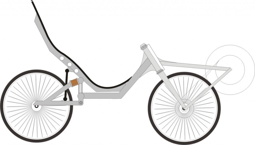

Тогда может ну ее, эту полунезависимою подвеску... Проще поставить Т-образный маятник с пружинным амортом.

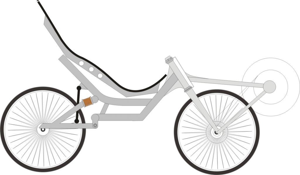

300 мм... Но тогда раму под сиденьем нужно делать из двух труб и сводить из треугольником к рулевой колонке. Насколько это будет удобно - довольно широкая конструкция между ног?
Номер сообщения:#56  Непрочитанное сообщениеДобавлено: Сб июл 13 2013 20:30
Уже лучше... Можешь нарисовать вид сверху?
