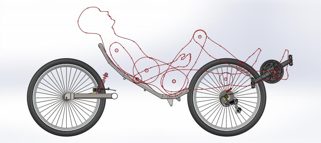

Цепь не короткая получается? На 7 кассете перекос довольно большой будет...
 Заголовок сообщения: Re: Grey Trike - 2 (Трайк-трансформер).
Номер сообщения:#382  СообщениеДобавлено: Пн окт 07 2013 22:13

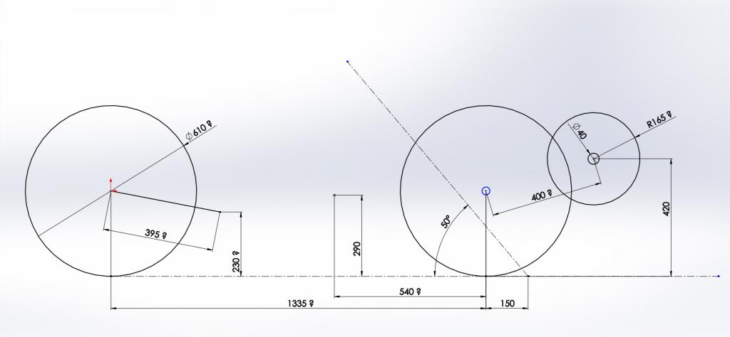

вот такая схема
Не, сиденье очень высоко.
не ну я могу нарисовать все что угодно, бумага все стерпит, жалко будет если ты потом до педалей не достанешь
может мое предположение-схема ошибочна, говорите где - я поправлю
вполне возможно, значит надо в схему встроить еще одну константу: мин расстояние от оси колеса до каретки? сколько?

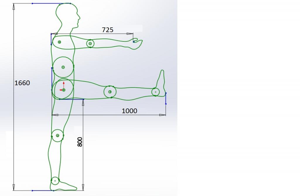

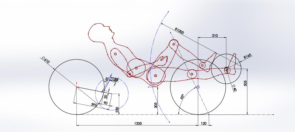

Добавлено через 6 минут 17 секунд:

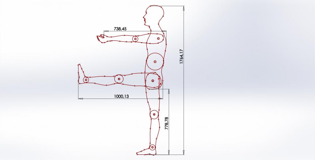

Grey, уточни свои размеры согласно этой схеме.
Добавлено через 26 минут 49 секунд:
"Чайка-5" кстати на 24" колесах
Высота кaретки 630мм, Высота нижней точки сидения 470мм
Полный рост - 1760 мм, длина рук - 735 мм, длина ноги от... - 780 мм, длина ноги - 1000 мм.
Номер сообщения:#384  СообщениеДобавлено: Вт окт 08 2013 00:13
ок, +/- 5мм думаю что сгодиться

ну все равно както далеко педали ...
Не менее 400 мм - столько нужно для нормального переключения...
Номер сообщения:#387  СообщениеДобавлено: Вт окт 08 2013 09:45
Ок, сейчас от центра колеса до центра каратки 400мм.
Очень мало места от промежности до колеса.
Переключатель скоростей на колесе скорее всего потребует доп. защиты.
Колеса задние будут с консольным креплением?
Вообще конструкция заднего моста будет из стандартных вилок или ...?

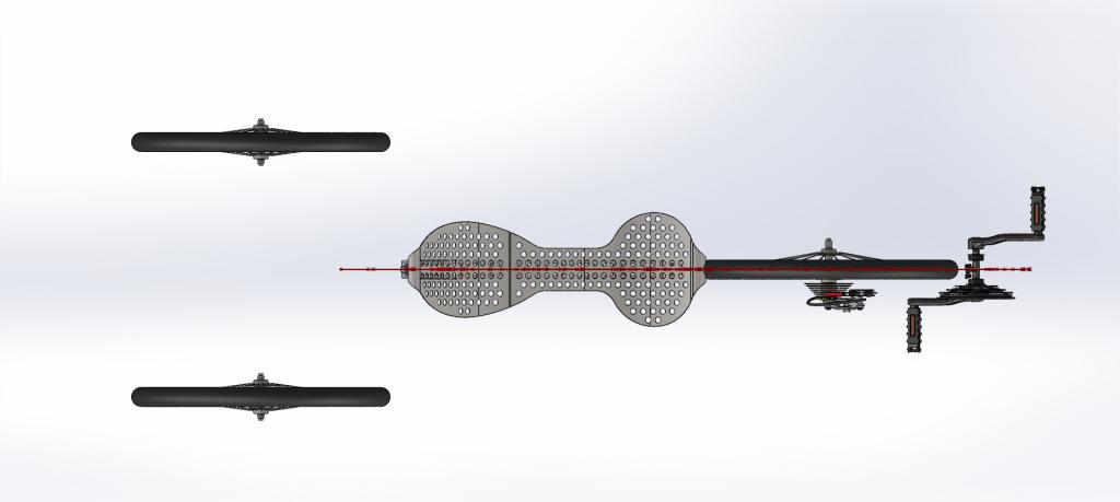

Задние колеса очень далеко. Общая длина очень большая. Возможно ли их сдвинуть вперед?
Номер сообщения:#389  СообщениеДобавлено: Вт окт 08 2013 13:46
согласно картинке O-Witte, я могу придвинуть колеса ближе, на сколько?

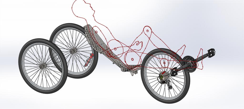

Номер сообщения:#390  СообщениеДобавлено: Вт окт 08 2013 13:53

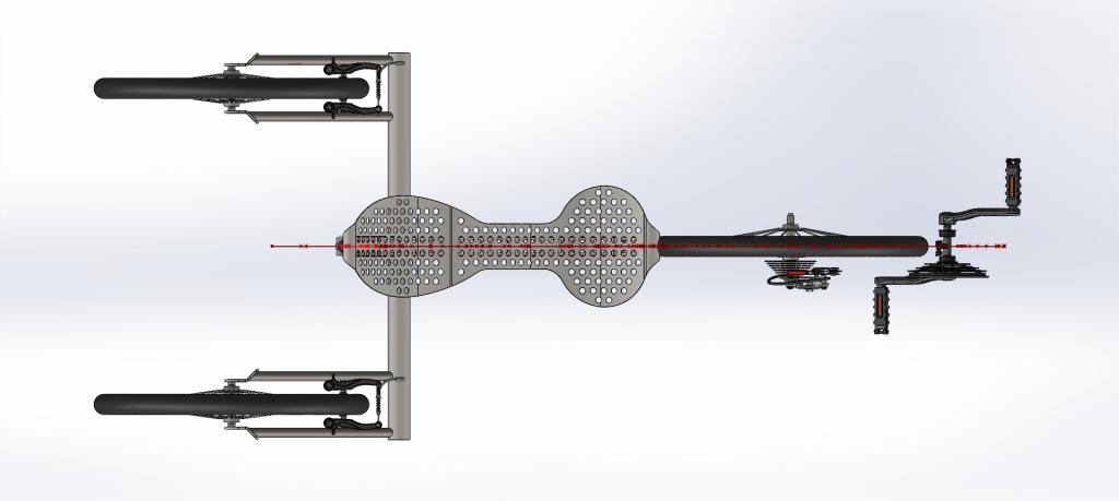

Володя, там еще должно вместится труба рамы Дн 48 и полноразмерное крыло для 24 колеса.
Задние вилки из плоскоовальной трубы 20Х40, на общей оси Дн 48, крепящейся в центре к трубе рамы на шарнире, с рычагом под амморт.
Вообще, по схеме, нужно или стденье выше поднимать или все-же вперед ставить 20" колесо
Передний край колеса придвинуть практически до локтей пилота - с учетом крыла...
Вообще огромное спасибо Володе за быстрое и наглядное моделирование - все трудности сразу видно!!!

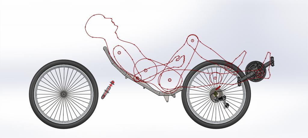

Номер сообщения:#391  СообщениеДобавлено: Вт окт 08 2013 14:03
Поэтому еще в процесе компоновки первого варианта я рекомендовал Grey взять реальное колесо и табуретку. Иначе я могу только в Солиде прикинуть как есть, насколько это совпадает с реальностью - решать заказчику.
Согласно Солиду педали далеко, мой маникен достает только без трубы и крыла.
Свести переделки к минимуму - основная задача моделирования. Рад помочь.

Номер сообщения:#392  СообщениеДобавлено: Вт окт 08 2013 14:17

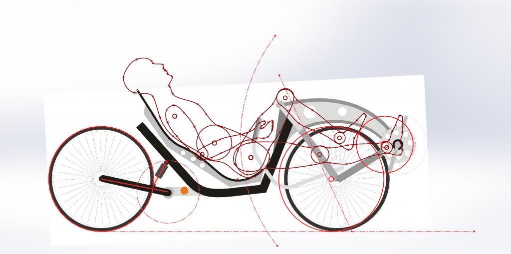

Блин, почему тогда у "Дугатти" все влезает, при тех же параметрах??? Вот чего не пойму... :(
Номер сообщения:#393  СообщениеДобавлено: Вт окт 08 2013 14:24
Ноги бывают разной длинны
Еще каретка у него вплотную к колесу и брызговика нет
Номер сообщения:#394  СообщениеДобавлено: Вт окт 08 2013 17:25
Олег, Володя, перечитайте тему про дугатти. Там автор отвечает на мои вопросы. У него все влазит. И даже крыло входит. Покрутите его геометрию. Может есть какой фокус. :)
Номер сообщения:#395  СообщениеДобавлено: Вт окт 08 2013 18:26
Не вопрос, только я не курю, по сему просто спрошу EvgeniyGrekov размеры, если автор конешно согласиться.
Известные размеры, что нашел в теме я проставил, не хватает еще тех что с "?"

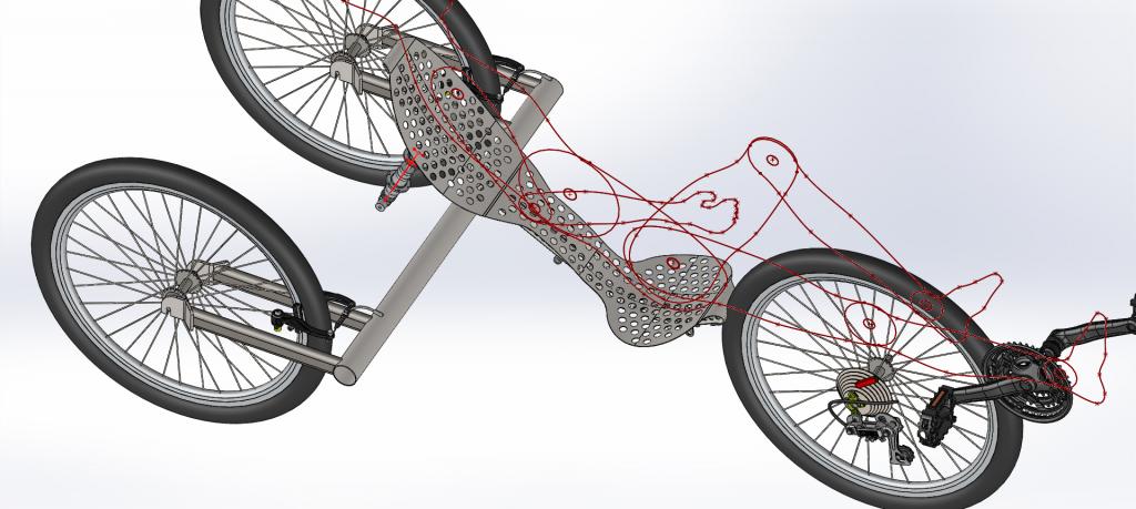

Номер сообщения:#396  СообщениеДобавлено: Ср окт 09 2013 02:12
И высокий руль-аватар?
Чет мне начинает казаться, что с 24 колесом и столь низким сиденьем трудно будет свести все вместе... Хорошо, Володя помогает...

Где?
И если ориентироватся по этому фото, высота сиденья не заявленные 290 мм - труба рамы уже на уровне оси колеса Изображение
Номер сообщения:#397  СообщениеДобавлено: Ср окт 09 2013 10:56
Получим размеры с Дугати, тогда будет видно.
Овальные трубы заднего моста будешь делать перпендикулярно круглой или немного под углом?
Потому как если перпендикулярно то трубы получаются широковато для крепления в-брейков.

А можно ли сделать так что-бы роль крыла выполнала сама верхняя рамка?
Номер сообщения:#399  СообщениеДобавлено: Ср окт 09 2013 13:20
Это можно - установить на раме щиток несложно...Гораздо хуже обстоит дело с рулем - места для него практически нет... тем более для того прочно-жесткого, о котором ты просил...
Перпендикуляры смотрятся лучше, тормоза должны быть дисковые...

Тогда овальные трубы остаются перпендикулярно?
Диск 160 диаметром? У супортов разные лапки бывают, учти чтоб не ошибиться с посадочным местом.
Оба супорта будут слева от колес?
