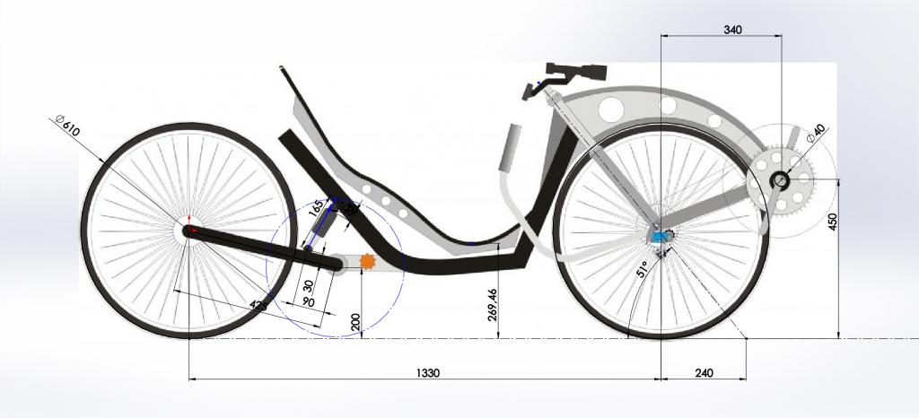

Грей, ну вот предварительно по размерам:
Высота нижней точки сиденья - 265 мм,
Высота каретки - 525 мм,
Расстояние от спинки до педали в дальнем положении - 1055 мм??? Достанешь?
Длинна в конфигурации трайк - 2045 мм,
в конфигурации лигерад - 2245...
Как-то так...
Володя, у тебя кореловский файл есть на чем открыть? Может как-то еще оптимизируешь в Солиде?
Сколько наружний размер по покрышке принимать для 24" колеса?
С "злой резиной"610 мм

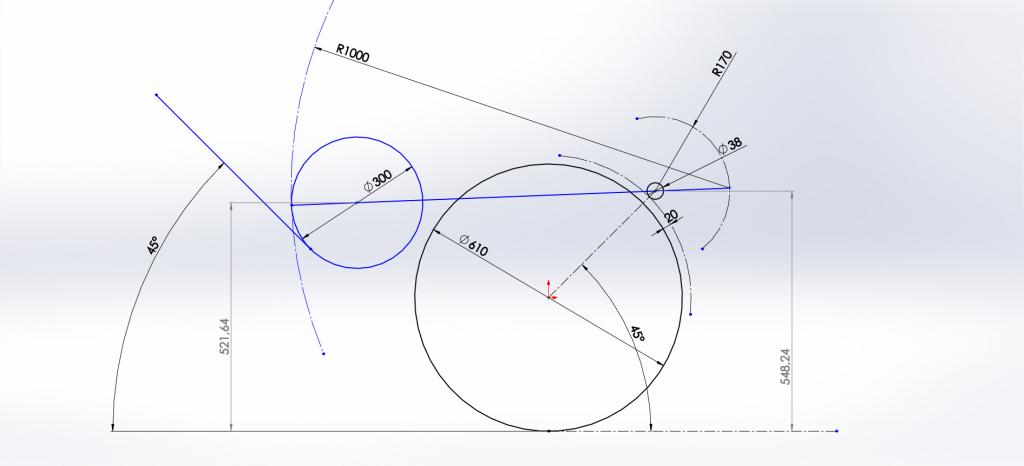

я так, картинку в Солид затащил, только у меня немного размеры с твоими не совпадают.
С амортом может быть проблемка, 165х35 вроде как не лезит, рычажность? и шарниры аморта не на окружности (если это важно)

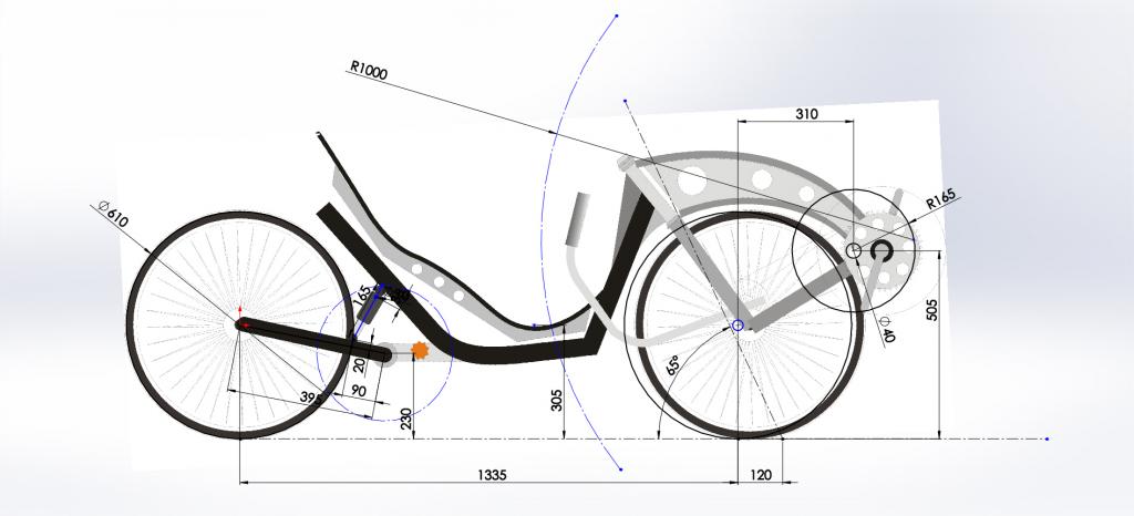

Володя, если всю переднюю часть вместе с рулевой поставить более вертикально - до угла 65-68 гр. расстояние от сиденья до педали будет меньше... Насколько?

Угол рулевой не влияет на расстояние, влияет высота каретки и расстояние от центра колеса до нее, и высота сидения и расстояние от центра колеса до спинки. Вообще расстояние от педали до спинки в под поясничной зоне у нас константа и равна 1000мм, как я понимаю. Каретка не может быть ближе к колесу чем какой то минимум. Если принять высоту каретки исходя из минимальной реакции на руль при педалировании, то можем получить минимальную высоту сидения при константе 1000мм.

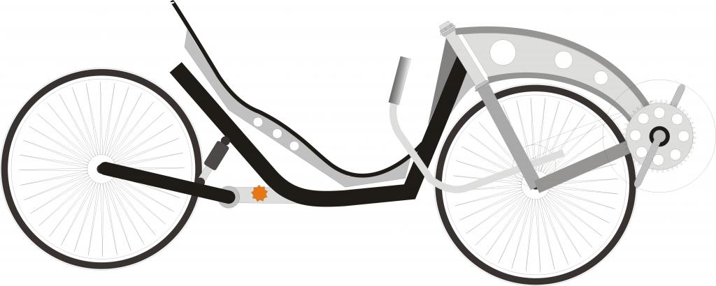

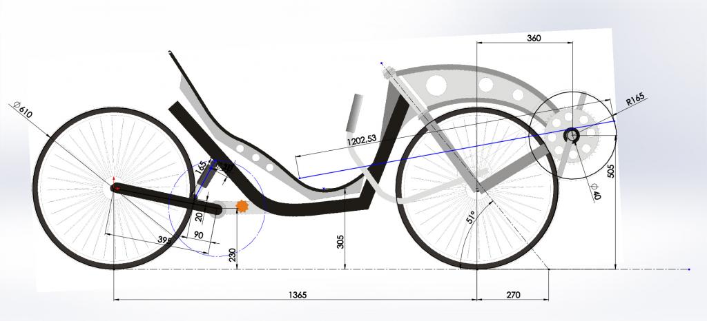

Поменяв угол рулевой, получил расстояние уже не 1200, а 1130 - уже на 7 см меньше... А придвинув каретку к колесу, получаем расстояние меньше минимальных 400 мм - скорости не будут переключатся нормально...
Добавлено через 1 минуту 28 секунд:
А, понял... Володя, ось вращения перенеси на верхнюю часть рулевой...
