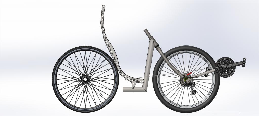

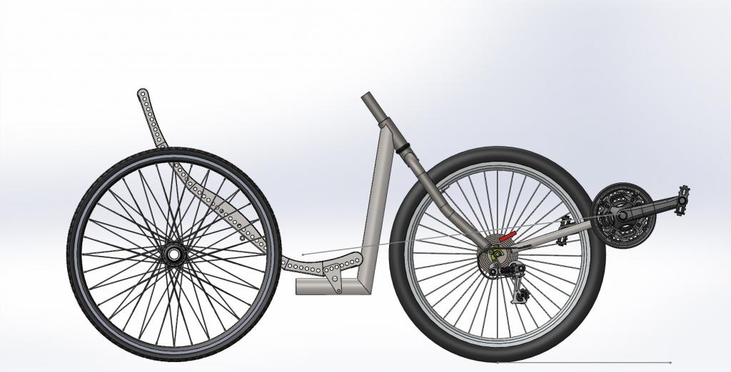

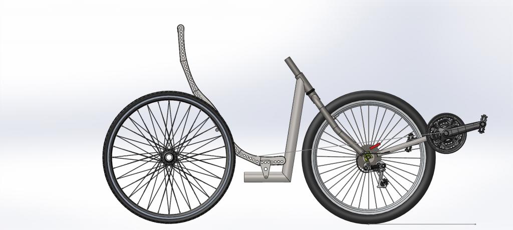

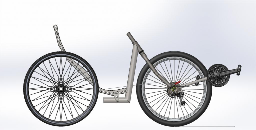

Вроде мы пришли к выводу, что 24'' колесо должно закомпоноватся.
Сделай пож несколько вариантов компоновки с разными углами сиденья.
 Заголовок сообщения: Re: Grey Trike - Веломобиль Серого Кардинала :)
Номер сообщения:#245  Непрочитанное сообщениеДобавлено: Чт июл 25 2013 16:47
получите - распишитесь
Комментарий к файлу: 25
Комментарий к файлу: 30
Комментарий к файлу: 35
Комментарий к файлу: 40
Комментарий к файлу: 45
Комментарий к файлу: 50
За это сообщение автора Voolodja поблагодарили: 2 alex (Чт июл 25 2013 21:47), grey_kardinal (Чт июл 25 2013 22:24)
Номер сообщения:#246  Непрочитанное сообщениеДобавлено: Чт июл 25 2013 17:03
Отлично. Щас задам несколько уточняющих вопросов.
Добавлено через 15 минут 1 секунду:
1. Если сделать общую ширину в 80 см (это макс.возможная, проверенно на аксолотле), какое будет растояние между задними колесами?
2. Какая получится общая длина аппарата, от задних колес, до кромки передней звездочки?
3. Какая высота каретки?
Еще персчитай эти схемы для зокровского угла рулевой, плз.
И какие будут эти параметры.

Номер сообщения:#247  Непрочитанное сообщениеДобавлено: Чт июл 25 2013 17:37
Зависит от втулок, если от передних колес, то пол ширины втулки 50мм
Любая какую закажешь, лишьбы задние колесе тебе рулить не мешали.
На этих эскизах размеры последние Зокровские
Какая общая длина получается при этой компоновке?
Номер сообщения:#251  Непрочитанное сообщениеДобавлено: Чт июл 25 2013 17:57
обшая макс длина 1642
на последний? с углом 50 град?
Номер сообщения:#252  Непрочитанное сообщениеДобавлено: Чт июл 25 2013 18:08
У Аксолотля - 1700. Сколько у осы-5 - не нашел. :(
Да.
Номер сообщения:#255  Непрочитанное сообщениеДобавлено: Чт июл 25 2013 21:45
Ребятки, просматривал на паузе ваши проекты. Потом вставил 24"х1,75 колесо в вилку и сел на опускающееся кресло. Примерно 35-40 см от пола. И что... фиг до конца обода дотянулся.
Считаем- от паха до крыла-50мм + два крыла-100 мм.+ колесо 600 мм.+ шатун с кареткой 200 мм.
Набегает 950 мм.
Надо измерять это расстояние стоя в обуви от пола. "...чтобы не было мучительно больно за бесцельно ...потраченное время" :roll:
