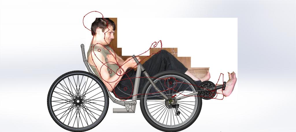

Я хочу посмотреть, как меняется компоновка передка, в зависимости от угла наклона сиденья. Те получаются варианты от осы-5, да зокровской.
Мне надо понять, при каком минимальном угле наклона сиденья, я буду чувствовать себя не комфортно.
По эскизу ты можешь почувствовать удобство!!?? Мне бы такую способность.
1. Я просто знаю чего хочу. 2. У меня уже довольно большой опыт езды на разных аппаратах. 3. Я умею прислушиваться к своим ощущениям.
Все это позволяет мне с большей точностью определить наилучший вариант.

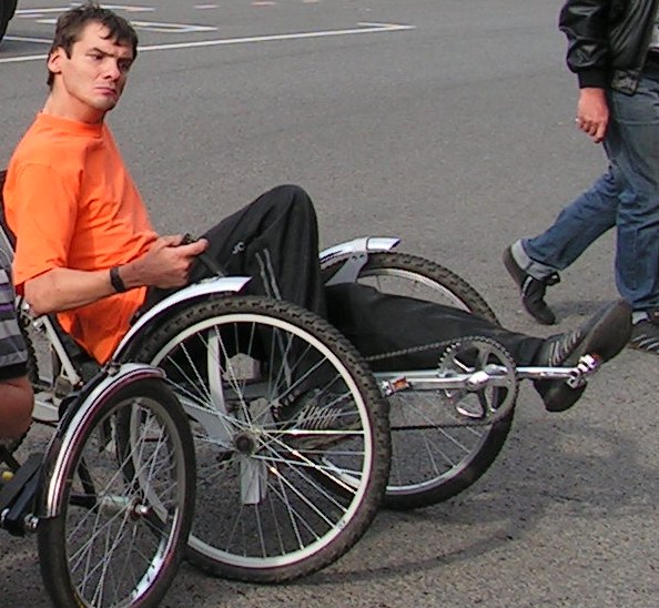

Впрочим вот фотка. По ней моделировалась оса-5.

Во, здорово... Если пропорции на монтаже соблюдены, то видно, что рулевую можно отодвинуть вперед. Длины ног хватит на педали.
Кстати, угол наклона спины на фото оптимальный. Его необходимо учитывать при проектировании.
Положение кисти по высоте - тоже правильное. При проектировании аватара имейте ввиду.

Андрей почему-то катается не выпрямляя коленей. Это, по-моему, отлично видно из фото в сообщении:#118. Я тоже ниже Андрея ростом, но когда я сажусь на аппарат, подогнанный под Андрея - мне очень неудобно. Каретка всегда располагается очень близко для меня.

Ты очень правильно заметил. :) Дело в том, что на осе-5 есть маленький конструктивный просчет - задняя труба имеет фиксированый угол и он очень большой. Т.е. спинку на осе-5 дальше не откинешь. И поэтому мне приходится садиться в притык к рулевой, чтобы у спины был оптимальный угол. А каретка там тоже не сдвигается.
Вот и получается описанное тобой состояние. :)

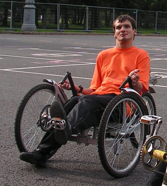

Смотрите, что я нашел.

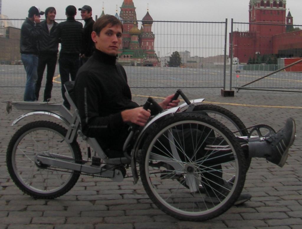

1я фотка - Саша Стуков на"Аксолотле" с 24'' колесом. Причем как раз В НУЖНОЙ ПОЗЕ. Мы с Сашей по комплекции на 95% наверно совпадаем (я чуть худощавее).

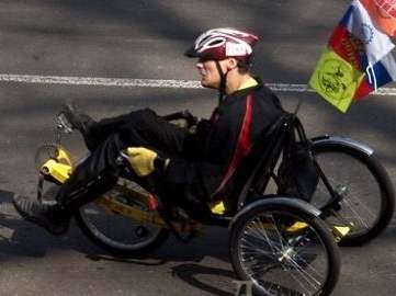

2 и 3 фотка уже я на "Аксолотле". думаю из них ясно, что Сашиной фотке можно верить.
Добавлено через 2 минуты 47 секунд:
Так что Володин монтаж верен и с ним можно работать.
Да, тогда в Москве (и в этом году в Одессе) "Аксолотль" был настроен под Сашу. :-)
Посмотри внимательно на 1-ю фотку. Куда ты собираешься вставлять трубу рамы, ведушую к предполагаемой рулевой колонке?
 Заголовок сообщения: Re: Grey Trike - Веломобиль Серого Кардинала :)
Номер сообщения:#238  СообщениеДобавлено: Чт июл 25 2013 14:34
Угу. В москве, я пожалуй больше всего катался на Аксолотле (без перенастройки). Никакого дискомфорта не было.
