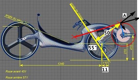

Мы сегодня ночью обсудили тему с Моржовым. Я прихожу к выводу что надо приближаться к геометрии "Зокры" (в плане конструкции передка).
Тут появляется одна небольшая проблема - посадку надо делать более лежачей, к чему я психологически не привык.

Володя, смоделируй, пжл, с параметрами зокры (передок+сидушка).
Давай параметры в мм
viewtopic.php?f=62&t=7211 - думаю это можно взять за исходную точку.
Индивидуальные параметры: высоту сиденья - 30 см, Угол наклона спинки поднять немного, каретку на столько же упустить.
Вроде должно вписатся.

Переднее колесо 24" ?
Высота каретки влияет на управляемость, как я понимаю, думаю стоит принять по инструкции. Сколько, кто знает?
Наклон рулевого стакана 55-60 град ?
Наклон сидение сколько градусов?

Да, все компонуется под 24'' колеса.
Угол наклона сиденья - вот с этим надо поиграть на 3Д-модели.
Добавлено через 10 минут 13 секунд:
Оригинальная "Зокра".
Тут, по-моему, переднее колесо 20 дюймов.

По идее - 540 мм - это 24 колесо и низкопрофильная резина...

Ну, по крайней мере, есть от чего плясать.
Добавлено через 12 минут 50 секунд:
Да, тип сиденья можно оставит близким к оригиналу. Такой профиль мне нравится.

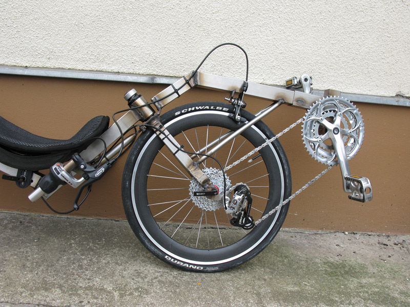

Андрей, посмотри, руль-аватар можно сделать из двух плеч, закрепив их на вилке - тогда отпадет необходимость в рамке за колесом...
Согласен.
Добавлено через 2 минуты:
А что скажете про такую рамку?

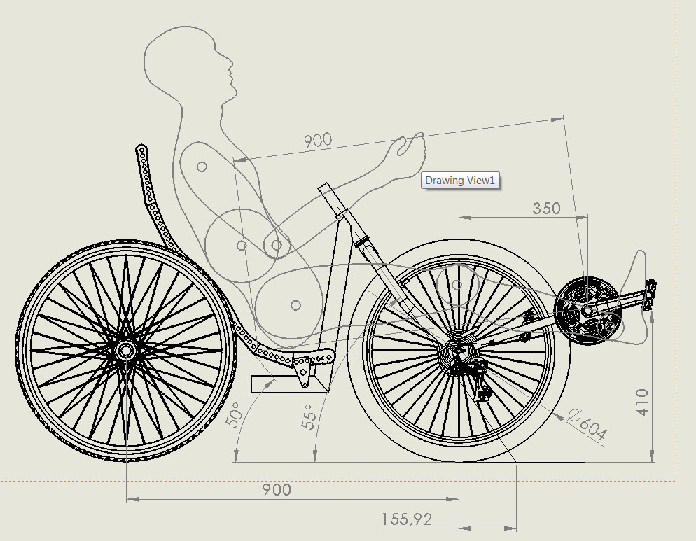

 Заголовок сообщения: Re: Grey Trike - Веломобиль Серого Кардинала :)

Номер сообщения:#220  СообщениеДобавлено: Ср июл 24 2013 17:27
Володя, теперь уменьшай угол связки сиденье-рулевая-каретка.
Сделай 3-4 варианта, через каждые 5 градусов.
Хочу посмотреть как получиться.
