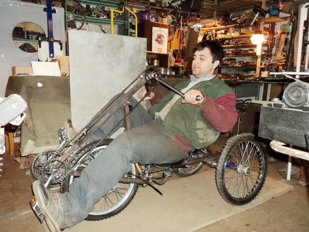

Stef, быть может, вам стоит рассмотреть более перспективную концепцию(если без понтов - на перспективу)
с этого сообщения цинус и ниже - а вообще вся тема в целом, если заинтересует предистория. Важна мотивация.

Тему хэндбайков раскачать без участия мастеров, интересующихся и желающих понять эргономику руко-привода весьма сложно, т.к. требуется индивидуальная подгонка и настройка техники под каждого пользователя. Технический уровень большинства потенциальных клиентов как правило ниже плинтуса, а с затруднённой мобильностью им очень сложно куда-либо выбираться, особенно по нескольку раз ради одного заказа - редко кто это может себе позволить. Идеальная ситуация, когда мастер сам катается на хэндбайке, только так может прийти понимания, что нужно клиенту. Мы ищем таких мастеров, пишите мне, если есть желание принять участие в развитии хэндбайк движения. Буду в Москве с 23 по 25 апреля на выставке "Интеграция", можем встретиться там, подумать что и как можно сделать.

По большому счёту, вся эргономика сводится во взаиморасположении наездника и каретки, если при проектировании предусмотреть регулирование положения того и другого, ключевых проблем посадки педалирования и управления можно избежать.
Другое дело конечно, когда потенциальный пользователь совершенно не представляет что за "зверь" и с чем его едят - отсюда все фобии, но здесь уже речь не о ключевых технических особенностях, а об условиях пользования в целом.

А вообще стремиться буду к такому варианту
Это, конечно, нормальная зверюга... Однако, осмелюсь вообразить, что вдруг вам потом захочется сделать походик на нем... скажем, по Финляндии... и куда будете хлам складировать?...
А так.., да просвет надо бы увеличить (вы показали чисто спортмодельку. Вы же не на соревки на нем катать, правда?) - глядишь, будет удобно садится/вставать...
Еще вопрос - в каком месте на указанном варианте вы думаете костыли крепить? Или сели раз и навсегда? :lol: Такого, простите, не бывает)))

Хочу вот что заметить. Как показала наша (кентавров, и наверно, Эля и Витя подтвердят) практика, покатушки специально, ради тренировок, пользы почти не приносят.
Если хочешь добится результатов, то на колесах надо жить. Т.е. использовать аппарат для обычных поездок по городу, в магазины, в гости и тд. Выбиратся на нем на природу.

То что я на фото представил - это чисто гоночно-тренировочный аппарат. Для наших условий он подходит если сделать дорожный просвет чуть повыше. Насчет турпоходов, поездок в Финляндию например - то опять же в наших условиях к сожалению сначала прийдется довезти его на авто до места а там уже стартовать, доехать на велосипеде по трассе от дома куда-либо нереально по причине сумасшедших водятлов, фур, и пробок.... у нас дикий авто поток не сравнимый с регионами. Разве что в Москве авто поток еще выше чем у нас... Поэтому у нас например реально только если сесть в авто , доехать до лесо-парковой зоны и там тренироваться по асфальтовым дорожкам. Насчет шмотки погрузить - сзади между колесами корзинку можно закрепить. А насчет костылей - то можно придумать вариант крепления по бокам вдоль кузова. А насчет тренировок - если допустим 2-3 раза в неделю гонять на байке энное количество км и постепенно наращивать скорость и километраж + заниматься в зале физухой то результаты будут. Жаль только то что нет возможности участвовать в соревах и веломарафонах даже при наличии байка.... В европе и USA такие марафоны проходят ежегодно и почти в каждом городе и участников там просто масса - есть с кем посоревноваться. Но и просто для себя тренироваться и поддерживать физическую форму это лучше чем ничего не делать, тем более на свежем воздухе а не в душном спорт-зале.
