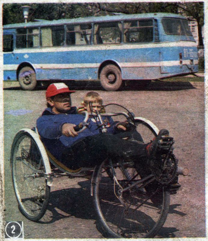

Напрашивается нечто вроде этого велоката который при сложенном переднем колесе и сидении будет вписываться в 100х50х30 см и представляет тележку на двух колесах которую можно толкать и поставить вертикально.
Стоит оценить два варианта: с рулевым колесом по центру(трехколейный, симметричный) и с боковым рулевым(двухколейный, асиметричный).

Stoyan , Благодарю за идею с велокатом! Надо подумать.

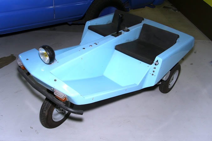

вот электромобиль братьев Жарре. Премьера 1969 года. Первый в мире с электронным управлением.
Весьма стильная штучка и по нынешним временам.
У него по моему переднее колесо самоориентирующееся было, а управление джойстиком через два электромотора задних колес.
Выпустили несколько сотен.
Кое в чем может представлять интерес в перспективном электроскутере.
Вам бы только половинка подошла :) левая или правая. При асимметричной компоновке.
В хребте аккумулятор и двигатели.
профильная панель кузова под которым все прячется пластиковая или из шпона с эпоксидкой
в гугле искать на Voiture electrique Jarret и Porquerolles Electronique
одна из страничек по "La Voiture Electronique"
