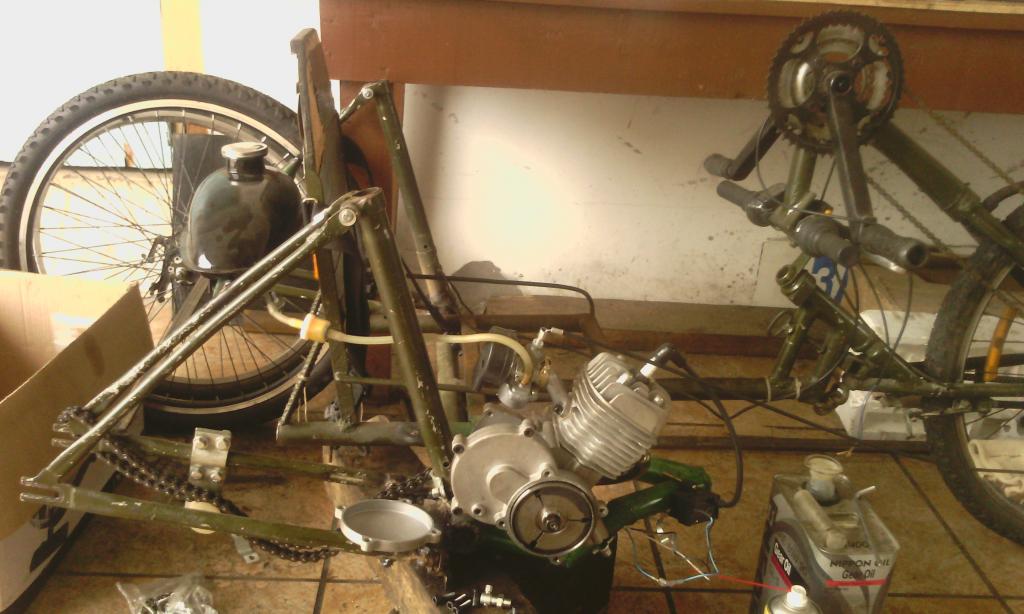

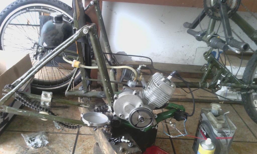

Доброго всем времени суток! Вот собственно как и собирался- ставлю двигатель) Двигатель китайский f-72 с армстартером и автоматическим сцеплением. Фоток почти не делал, остались совсем мелочи, все сделаем, соберем и выложу уже фотки со всех сторон. А пока вот:
