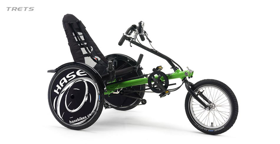

для El Coyote
мне кажется Вам может подойти дельта-трайк (1п2з). где-то как на фото.
