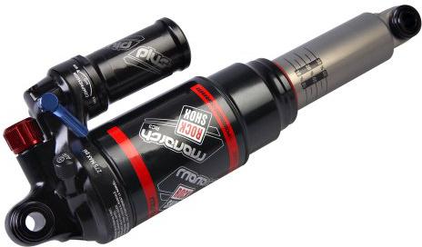

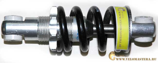

Чтобы сохранить боковую устойчивость, но сделать более-менее независимой отработку неровностей дороги, следует сделать зависимую подвеску с шарниром из сайлентблоков, как на Осе-4. Сайлентблоки дадут мосту возможность перекоса при нагрузке. Хотя я думаю, что мелкие неровности и покрышками хорошо проглотятся. Не надо вам, ребята, наклоняемые и балансирные варианты рассматривать. А для умягчения и регулирования подвески надо просто вместо отбойника поставить один (!) хороший амортизатор с регулировками. И ушки его крепления должны позволять менять рычажность. Отбойник резиновый тоже можно оставить - пусть срабатывает при сильных ударах подвески.
А "хороший амортизатор" не срабатывает при сильных ударах?

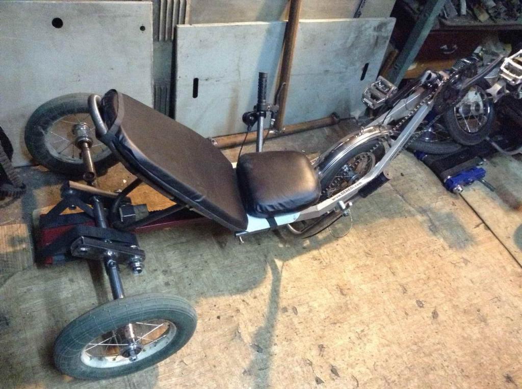

Там задняя независимая подвеска. В теории хорошо, а на деле я на нем заваливаюсь.
Можно соединить оси колес между собой вставкой, либо в самом конце качалок (там где у них патрубки-упоры в резиновые кольца подвески) соединить их насквозь трубкой или стержнем. Если диаметр стержня будет меньше внутреннего диаметра патрубков на несколько мм, то получим нечто вроде стабилизатора поперечной устойчивости, который допускает независимую работу подвесок в пределах этих мм, но не допускает кренов. Теперь мы всегда эту вставку предлагаем пользователю. Возможно, этот механизм скоро разовьется в регулируемый стабилизатор поперечной устойчивости.
Да, мы так и хотим сделать. Просто пока руки не доходят.
