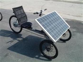

Нашол прототип такого трайка
это уже не прототип. Это базовый тип "SUN-E-TRIKE" без всего. Есть варианты с электропанелями.
Sun-E-Trike Tm Solar Powered Trike
Jackson St
Oshkosh, Wisconsin-54901, USA
Over the head solar panel design with 170 watt charging capacity! Can run strictly off solar panels for a speed of 10-12 mph without pedaling!!! 12-14 mph running on batteries You owe it to yourself!
Sun-e-triketm
The way a recumbent trike should be!
85 watt solar panel 200 watt to over 1hp motor
8 to 32 mph limitless range with sun!
Excellent commute range. Low cost alternative to an automobile.
Comfortable and easy to maintain. Trike without motor or solarpanel starting at $1299.00
http://www.solartrike.com/basictrike.html
Basic adult trike/specs.
Wheelbase :58"/Track : 36"/Weight : 62 lbs APROX.
Frame 2x2 square steel/coaster brake/20" standard rims
3 piece crank/recumbent mesh seat/No motor, batteries, or solarpanel
Думаю, что устойчивость у такого не очень.

grey_kardinal Я понимаю что может бить не очень. Тут либо ставить сидушку чуть више, тем самим укоротить трайк и ЦТ приблизить к оси (но ЦТ будет више), либо мудрить с рулеввым и педали винести за переднюю ось. Ето будет похоже к Вашым Лигерадам. Я просто хочу руль, а не речаги и удобною посадку-висадку, так чтоб ничего не мешало етому действию.
Если устойчивость будет меня не удолитворять, то можно будет и на зад поставить мост, если вес будет позволять.
Это смотря сколько весит солнечная батарея.
А если как этот австралиец, присобачить на переднюю ось пару бочек, и насыпать туда всякого потяжелее, то устойчивость будет просто прекрасная.
 Заголовок сообщения: Re: Веломобиль с закрытой кабиной
Номер сообщения:#170  Непрочитанное сообщениеДобавлено: Чт фев 06 2014 22:53
dim, на фоте весит несколько кило, а вырабатывает в солнечный день 70-80W, не более, а мотору нужно хотя бы 250.

EdRymar писал(а):
http://www.solartrike.com/basictrike.html вот тут все размеры. Если правильно понимаю, колея 915 мм. База 1474 мм при заднем колесе 20". С 26" колесом должно получиться больше.
По идеи должен бить устойчевий, за щет колеи в 915 мм, но grey_kardinal говорит что можеть бить не очень.
Я там про устойчивость говорил, чем больше вес приходится на переднюю ось, тем больше устойчивость.
Насчет мощности, во-первых, добавка к педалям 80 ватт - это очень даже неплохо. Во вторых, 250 ватт что-то слишком много для трайка. 250ваттный мотор вовсе не всегда работает на максимальной мощности. Для сравнения можно посмотреть таблицу от Довиденаса, я добавил ее в тему "велофизика".

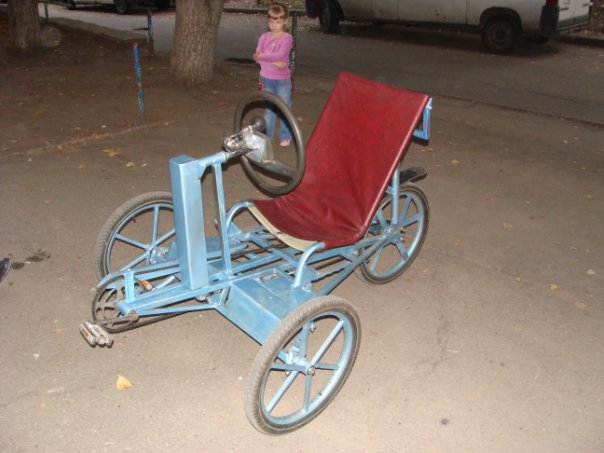

Rasta писал(а):
Рeально ли технически, на такой апарат вмето ричагов поставить руль?
Вот когда хочеться руль как в автомобиле. устойчивость отличная но садиться немного труднее.
