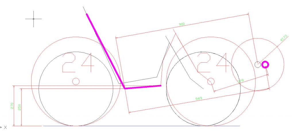

У кого есть реальное 24" колесо? Померьте пожалуйста сколько у него наружный диаметр.

C зубастой резиной получается 600 мм.
 Заголовок сообщения: Re: Grey Trike - Веломобиль Серого Кардинала :)
Номер сообщения:#163  Непрочитанное сообщениеДобавлено: Пн июл 22 2013 21:58
На пост №161. От горного "китайца":колесо с шиной-внедорожной 24х1,75 имеет диаметр в 595мм; вилка на 24"напрямую-от оси до посадочного места нижнего подшипника имеет размер в 375мм. От посадочного места до крепления щитка-40мм. 22.0713г. Владимир Мазурчак.

Grey - я бы тебе советовал взять реальное 24" колесо, табуретку и попробовать в реале сможешь ли через колесо дотянуться до педалей. В идеале хорошо бы взять велик с задним 24" и педалями и попробовать хватит ли длинны ног.
И сделать фото как я предлогал в самом начале.

Посмотри какой cейчас большой трейл. Я бы рулевую колонку вернул обратно (а колесо и каретку на этом рисунке не трогаем - тут всё правильно).
Это мелочи, полюбому для уточнения этого нужна реальная вилка.

Grey - я бы тебе советовал взять реальное 24" колесо, табуретку [...]И сделать фото
А зачем? Мы измерили расстояние от спинки сиденья до каретки (900 мм) на "Осе-5". Это расстояние проверено уже почти тремя годами времени и Андрею оно максимально удобно. Диаметр колеса мы тоже измерили (600 мм). У нас, что, измерения в разных метрических системах были? А, вот, такое моделирование с табуретками я считаю во много раз менее точным.
Добавлено через 3 минуты 19 секунд:
Тогда можно считать этот последний рисунок законченым. Там, по-моему, всё правильно.

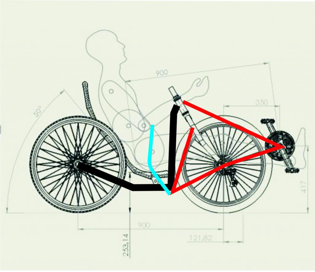

Пожалуй да. Что скажет Олег?
Если все ок, надо детально проработать модель в 3Д.
Номер сообщения:#169  Непрочитанное сообщениеДобавлено: Вт июл 23 2013 17:07

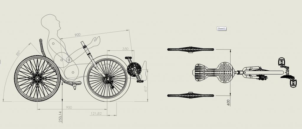

ну вот, общими усилиями ...
За это сообщение автора Voolodja поблагодарили: 3 grey_kardinal (Вт июл 23 2013 17:27), IVIichael (Вт июл 23 2013 17:21), Warlus (Ср июл 24 2013 01:36)
Номер сообщения:#170  Непрочитанное сообщениеДобавлено: Вт июл 23 2013 17:34
Уточняем схему.
1. Передняя рамка закрытая (как на осе-5).
2. Руль-аватар (параметры осы-5).
3. Задние колеса крепятся в перьях.
4. Задняя подвеска - так и не решили какая...

Если хочешь чтобы я врисовал то мне нужны размеры, с просто "как" мне мало :D

Всвязи с этим просьба к Володе - надо узнать, какое получилось расстояние от земли до верхней точки рулевого шарнира. Чтобы мне без проблем сесть, он должен быть не больше 80-85 см.

Посмотрите фотку в сообщении #118. Аватар должен быть по красной линии, а не по голубой.

IVIichael писал(а):
Посмотрите фотку в сообщении #118. Аватар получается по красной линии, а не по голубой.
Тогда с этим еще терпимо - можно сбоку садится...
Володю бы попросить прорисовать данную компоновку с учетом диаметрова труб - у меня не особо получается - сиденье и переднее колесо не вмещаются... может он что-то придумает?
Номер сообщения:#177  Непрочитанное сообщениеДобавлено: Вт июл 23 2013 18:36
Без разницы. Все равно будет необходим узел регулировки наклона руля.

Хе-хе. Для отодвижения переднего колеса придётся увеличить угол рулевой немного.
И трейл немного тоже увеличить.
Или найти тонкую титановую трубу для рамы. Тогда войдёт без выкрутасов.
А ещё при такой компоновке переднее колесо будет кусать за ляжку. Даже и не знаю, что выдумать такого.
Это очень просто. Его нужно закрыть крылом. :-)
Номер сообщения:#180  Непрочитанное сообщениеДобавлено: Вт июл 23 2013 21:54
Гляжу на схему. Думаю, есть смысл отказатся от стандартной вилки и сделать рамку полностью оригинальной. Т.к. по сути от вилки используются только дропауты.
