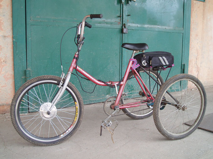

Вот пример простого самодельного и бюжетного... http://www.e-bike.com.ua/viewarticle/id/203/ А вот пример \первый попавшийся \ сколько стоит готовое http://kiev.olx.com.ua/happy-iid-485977520 тоже Украина.

Ерунда, мотор 500W, легкий аккумулятор и китайский контроллер потянут на 6-7 кг. Для обычной механики ВВ7 абсолютно без разницы тормозить Вас припухшего на 7 кг жира или вас же, но с мотором, даже простые V-брейки с этим элементарно справятся, вряд ли будут достигаться скорости существенно выше 25 км/ч.
Другое дело, что подобный комплект потянет не меньше как на 500$ и собственно на колеса с рамой останется от бюджета 300-500$, опять же при таком остатке еще выделить средства на запасное колесо вряд ли реально.
Цена не указана, вес тоже хотя в нормальной комплектации можно было бы уложиться в 25 кг, со свинцом наверняка в районе 35 кг. Если что 350W мотор е-вел без педалей толкает под 35 км/ч, а тут с педалями только 28.

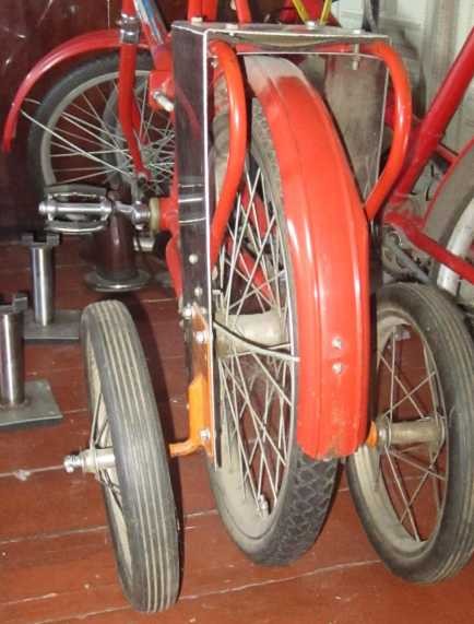

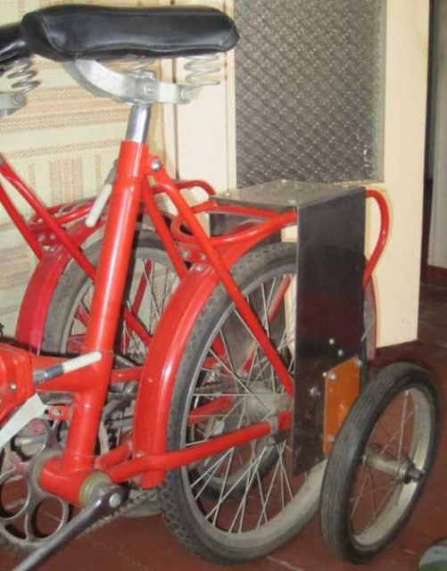

Rasta писал(а):
А что ето за апарат такой узкий был?
Самоделка-переделка из "Камы":
Комментарий к файлу: Первоначальный вид
Комментарий к файлу: Вид спереди/сбоку
Комментарий к файлу: Вид сзади
Аппарату пришлось дать отказ из-за малой поперечной устойчивости, плохих тротуаров и дураков на дорогах.
Не понятны две вещи.
1. Почему нельзя было раздвинуть колесики пошире?
2. Куда сейчас делись дураки с дорог? :mrgreen:

Номер сообщения:#159  Непрочитанное сообщениеДобавлено: Ср фев 05 2014 13:41
Сообщения: 1214
Откуда: ПерЬм
Благодарил (а): 28 раз.
Поблагодарили: 113 раз.
Имя: Эля
к моменту, когда надо было их раздвигать, батя:
1. не имел соответствующей техвозможности на заводе;
2. все надеялся, что я вот-вот вовсе их откину и смогу ездить на обычном 3-хколесном веле.
собственно, никуда... НО!!!
не путай, тогда мне было от 9 до 18-ти лет и умишка было не столько, сколько сейчас. И родичи это понимали.

Indiсtа Саusа писал(а):
Вашему вниманию полностью беспедальный, инвалидный вариант.
Я бы на таком везздеходе с удовольствием ездил)))))))))

serbey писал(а):
Центр тяжести можно понизить . а задний мост подать вперёд. Да и ширина моста вполне может быть шире .
Нашол прототип такого трайка
