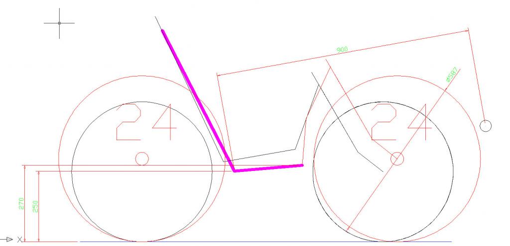

Лигерад Неро.
Имя: Пашуня
Расстояние от нижней части спинки до центра каретки - 90 см.
Ширину сиденья не подскажете? Как там с простором для яйке? Реально-ли оттуда пару см оттяпать в пользу колеса.
Никак не могу успокоиться по поводу 26 колеса. Самому интересно. С жЫрной шиной диаметр почти достигает 700мм. Навскидку - полезет.
з.ы. Компутер у мну старенький, САПРы тянет туго. Буду если что на бумазейке в клеточку эскизить.
Миш, померяй пож ширину сидушки на осе-5.
От этого значения можно убрать 2-3 см.
32 см.

Вот. Значит сидушку можно спокойно ставить шириной 30 см.

Насчет колеса 26 дюймов, я уверен, что его запихнуть можно. Но, думаю, что не надо. Мы с Андреем очень долго (несколько месяцев) привыкаем к чему-то новому. Считаю, что для Андрея и колес на 24 дюйма будет достаточно и он достаточно времени будет к ним привыкать.

с 24 колесами ....

с 24 колесами ....
Считаю, что колеса надо раздвинуть.
Переднее колесо вперед от сидения на 5 см (сохраняя положение каретки относительно сидения),
а заднее колесо назад на 5 см.

Близко к искомому... Что будет, если занизить сиденье и подвинуть каретку ближе к колесу (для сохранения растояния в 90 см)?
Добавлено через 2 минуты 17 секунд:
Тогда я не достану до педалей.
Нет, задние вроде нормально.
На рисунке (смотри внимательней) сохранено расстояние в 90 см (каретка не передвигалась).
И я тоже предлагаю передвинуть колесо вперед не передвигая каретку (читай внимательней).
Мне кажется, будет мешать локтям.

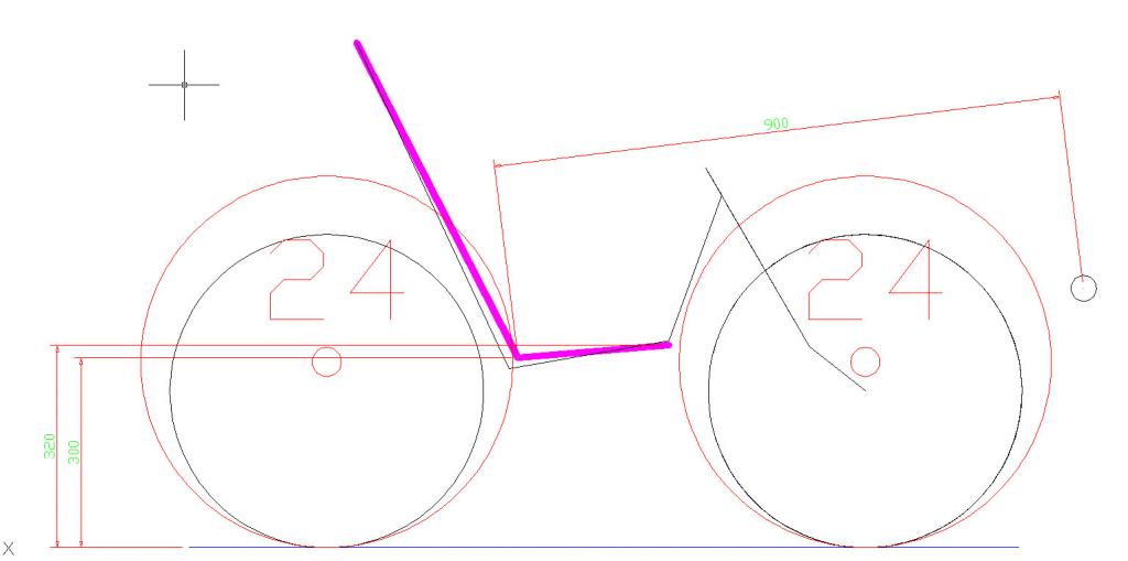

жду пожеланий

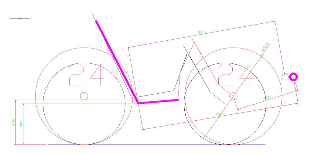

На пост №131. Ввести размер 380...395мм от оси переднего колеса до каретки-параллельно цепной вилке, которую можно использовать от велосипедов "Аист" или "Десна". На пост №135. В "Велотроне", что в журнале "МК" - 87, размер не менялся, а только в двух экземплярах, - один в Москве, в музее В.Ульяновского, другой - в Кременчуге. На сайте HPV.com.UA есть фото "Велотрона", где с ним В.Ульяновский гостил у Алексея Ганшина проездом от меня 2010г. Смотрите также сайт В.Семиохина (Полтава) nippel.io.UA, рубрика - архив Мазурчака. На пост №136 и №138. Цитата: "А какая связь. Ответ - меньше нагружено переднее колесо; более равномерное распределение нагрузок по колёсам. На сайте nippel.io.UA показан мой спортивный веломобиль. Там база ещё меньше. Но есть проблема: разместиться между колёсами с комфортом уже нельзя. Цитата: "Владимир Оксентьевич..." Здесь не верно моё отчество, и это не по правилам сайта. Прошу снять обращение. 22.07.13г. Владимир Мазурчак.

жду пожеланий
Да, так нормально, но мне кажется, ты зря рулевую колонку передвинул. Передвинуть нужно только перья.
И еще считаю, что задние колеса будут мешать локтям. Я бы их сдвинул назад на 5 см.
Но заказчик Андрей. Что он считает насчет задних колес?

при размере 380 (если я его правильно поставил) здорово увеличился размер до педалей
Вилка - это пока условно, но есть еще понятия о трейле.
Вот тут, увы, пока не поездишь - сказать нельзя ничего. На осе-5 я локти размещаю между колесами и сиденьем. Т.е. уже там крылья мешают локтям.
Да, теперь вник. можно и так.
жду пожеланий
Чтож, общая компоновка вроде получилась. Очень близко к необходимому.
Уже написал. Но теперь надо смотреть компоновку сверху.
Я думаю, что конструктивно, при последнем варианте, надо ставить какие-то ограничители, чтобы локти не попадали в спицы задних колес.

при размере 380
Какое при этом получилось расстояние земля-сидушка?
Я прошу прощения, напишите, пожалуйста, как правильно? Просто, в теме "100 км за 10 часов 7 апреля 2012, Одесса" в сообщении #234 было написано:
Black_bird писал(а):
Cтартовые номера :
1187. Мазурчак Владимир Оксентьевич (Полтава)
Добавлено через 6 минут 6 секунд:
Я не понял, почему в этом последнем рисунке передвинута каретка?
 Заголовок сообщения: Re: Grey Trike - Веломобиль Серого Кардинала :)
Номер сообщения:#156  Непрочитанное сообщениеДобавлено: Пн июл 22 2013 18:31
На пост №153. Размер проставлен правильно. Я имел ввиду только колёса на 20". Размер на вилку колеса на 24"дам позже.Чем больше "трейл", тем меньше реакция на руки. 22.07.13г. Владимир Мазурчак
Считаю, что не надо использовать стандартную велосипедную заднюю вилку. Зачем она, вообще, нужна?
Согласен. Оно просто не выдержит моего стиля катания и наших дорог. :)
Сейчас у тебя, как раз, стандартная стоит и всё выдерживает.
Нет, дело не в этом, тогда можно будет придвинуть каретку ближе к оси колеса.
Так она исчерпывающе усилена внешним треугольником. Кстати, считаю, что очень грамотно сделана.
