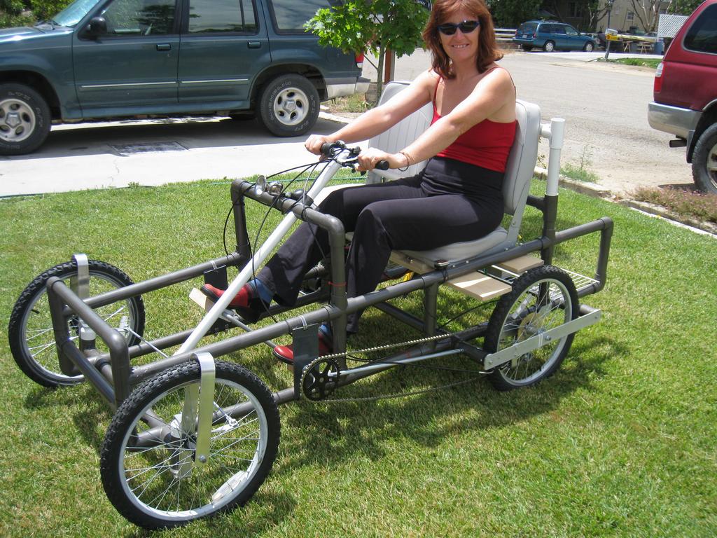

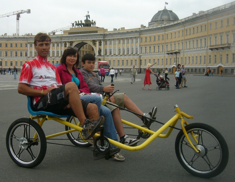

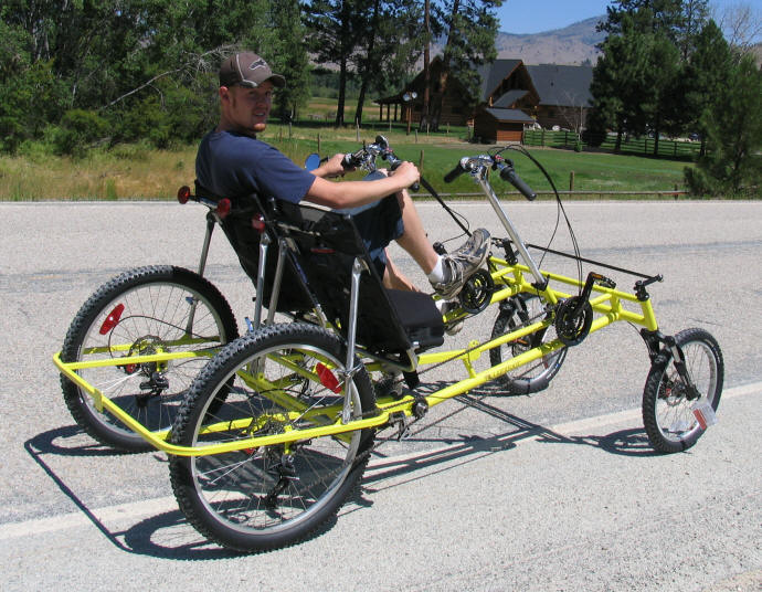

начать тут
иль погуглить на тему ПВХ+веломобиль
о том(выше) зелёном, его родственники lightfootcycles
ещё такой вариант 2cancycle
важно заказчика сыскать, а крыша дело десятое

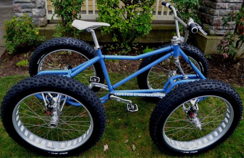

без намеков. просто показать квадро-фэтти
ТЦ високо, но вроде бы не плох, смотрел видео как на нем по пляжу ганяют. Но в мокрою погоду, без болотников будет туго)))))))
Уверен, это не Ваш вариант, он то и здоровому человеку труден в педалировании даже в небольшой подъем, хотя если горок нет и скорость более 15км/ч не планируется в принципе, то можно и попробовать.
не-не, то была лишь шутка - в быту это не вариант, а потому плюсуюсь к словам Indiсtа Саusа.
