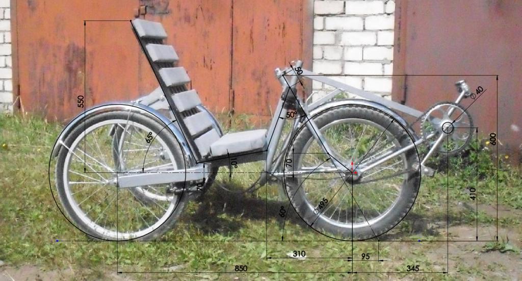

Спасибо за фото.
Кто может подправить размеры согласно оригиналу?
Просто взять картинку колеса на 20% большего диаметра. Это и будет 24 дюйма. :-)
 Заголовок сообщения: Re: Grey Trike - Веломобиль Серого Кардинала :)
Номер сообщения:#123  СообщениеДобавлено: Вс июл 21 2013 23:28
У оригинала 24 дюйма?
Нет, у оригинала 20 дюймов. И, если мы увеличим диаметр колеса на 20%, то получится 24 дюйма. Что и требуется. :-)
Номер сообщения:#125  СообщениеДобавлено: Пн июл 22 2013 00:01
IVIichael писал(а):
Это понятно.
Непонятно кто может выставленные по фото размеры подкоректировать на фото согласно оригиналу.

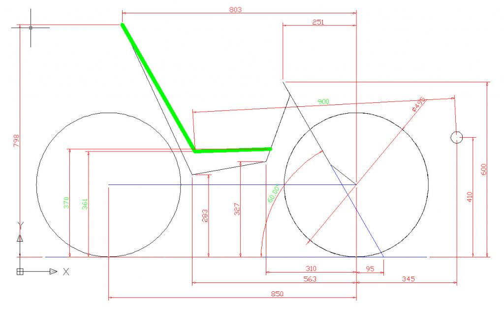

Легче в каком-нибудь КАДе набросать.

Можно и в Каде, только как сюда файл в DWG добавить?
Номер сообщения:#129  СообщениеДобавлено: Пн июл 22 2013 02:26
А ты потом сконвертируй в обычный джипег.

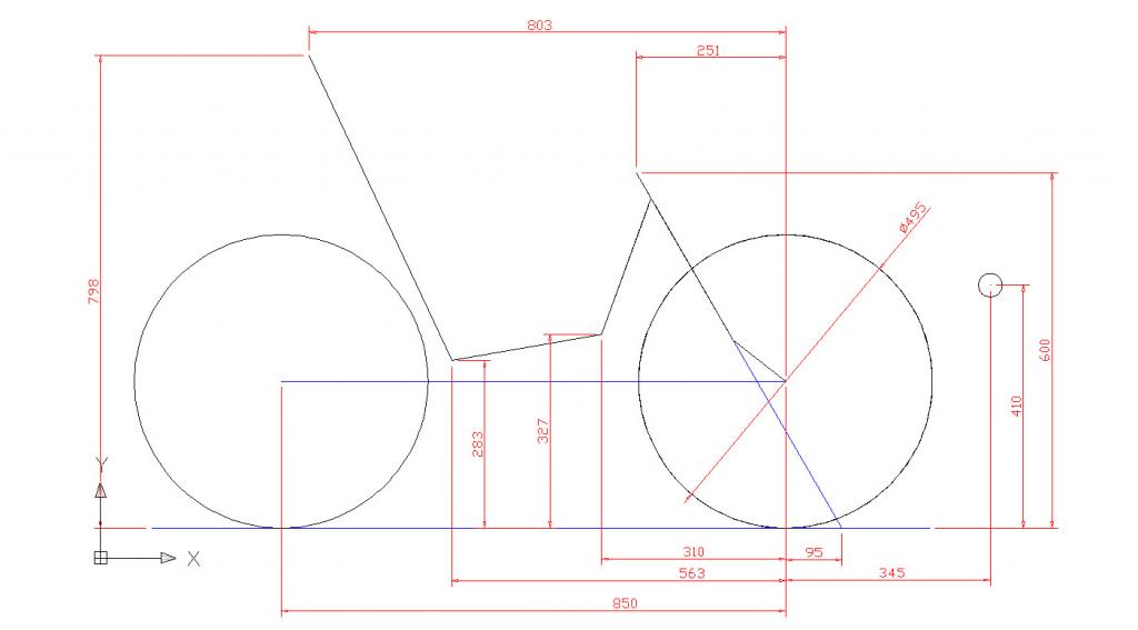

Ну в джипеге вроде как уже сделал ...
Ладно, непонял я прикола, вот будет джипег из Када.

Сейчас сделал 2 замера.
Расстояние от нижней части спинки до центра каретки - 90 см.
Высота сиденья - 36-37 см.
Номер сообщения:#134  СообщениеДобавлено: Пн июл 22 2013 12:41
Я пока не вмешиваюсь. Тема, затронутая автором, очень актуальна. На пост №131, ввести:-угол наклона вилки 60* от горизонтали;-регулировку по росту в 50...75мм под сидением (телескопическое соединение). Изменить:- размер базы с 850мм на 750мм. Чем база меньше, тем легче ход. Изменения были внесены в "Велотрон" и "Мини-версию";- чем больше размер 95, тем меньше реакция на руки. 22.07.13г. Владимир Мазурчак.
Номер сообщения:#135  СообщениеДобавлено: Пн июл 22 2013 12:51
А где можно посмотреть на последние версии "Велотрона"?
Добавлено через 4 минуты 42 секунды:
Это расстояние надо сохранить (максимум 92 см) - оно оптимально.
Опустить до 30-33 см.
А какая связь?
Добавлено через 5 минут 56 секунд:
Владимир Оксентьевич, У "Осы-5" - база 800 мм. Я сомневаюсь, что для колес 24 дюйма можно (и нужно ли?) сделать меньше.
Вот тоже не поняла, на чем основано данное утверждение/предложение. Разверните, обоснуйте пожалуйста.

Может быть, Владимир Оксентьевич, имел ввиду "управляемость"? А именно - радиус поворота.

Ну с четырьмя размерами общими силами определились, что с остальными?
Номер сообщения:#140  СообщениеДобавлено: Пн июл 22 2013 15:30
Опускаем ниже сидушку. Должно быть 30-32 см от земли до поверхости сиденья.
