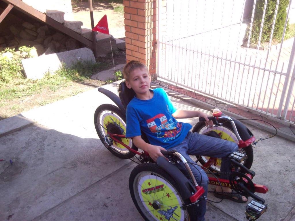

Этот велик поустойчивей Десны: Детский трехколесный велосипед
А это вообще сказка - поставьте обычные колеса 26х2,125" и будет вам фэт-трайк. На зависть джедаям :violence-guntoting:
Трайк-тренажер для ребенка с ДЦП
