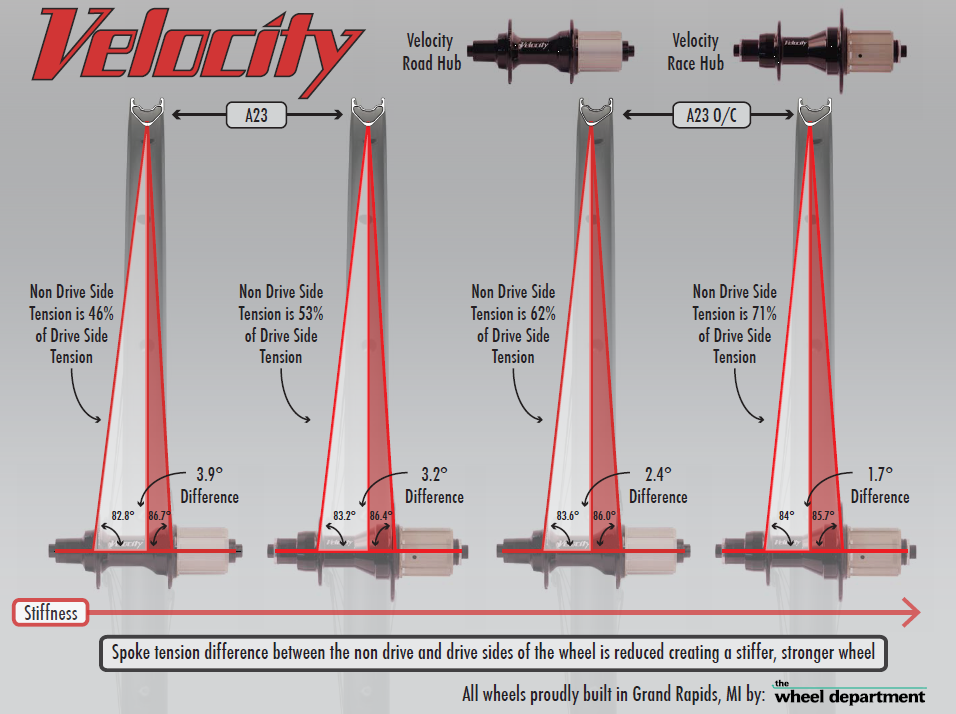

не забудьте и про боковые нагрузки на колеса трайка.
чем больше диаметр - тем прочнее должно быть колесо.
поэтому мне на Азубе они сами так и сказали: мы 26" на зад не ставим и не будем потому как оно нагрузку не держит.
Catrike заднее колесо собирает на специальном ассиметричном ободе чтоб хот как то нагрузку держало.
А по-подробнее можно??????????????????????????????!!!!!!!!!!
Да, 24" не удачный размер в плане возможности купить действительно гоночную резину, плоские спицы, керамические подшипники и карбоновые обода.
Между 24" и 26" разница не такая уж и большая, наверное можно просто поменять?
Повыситься скорость должна хотябы из-за лучшей аэродинамики.
подробности по ободу в интернете https://www.facebook.com/catrike
