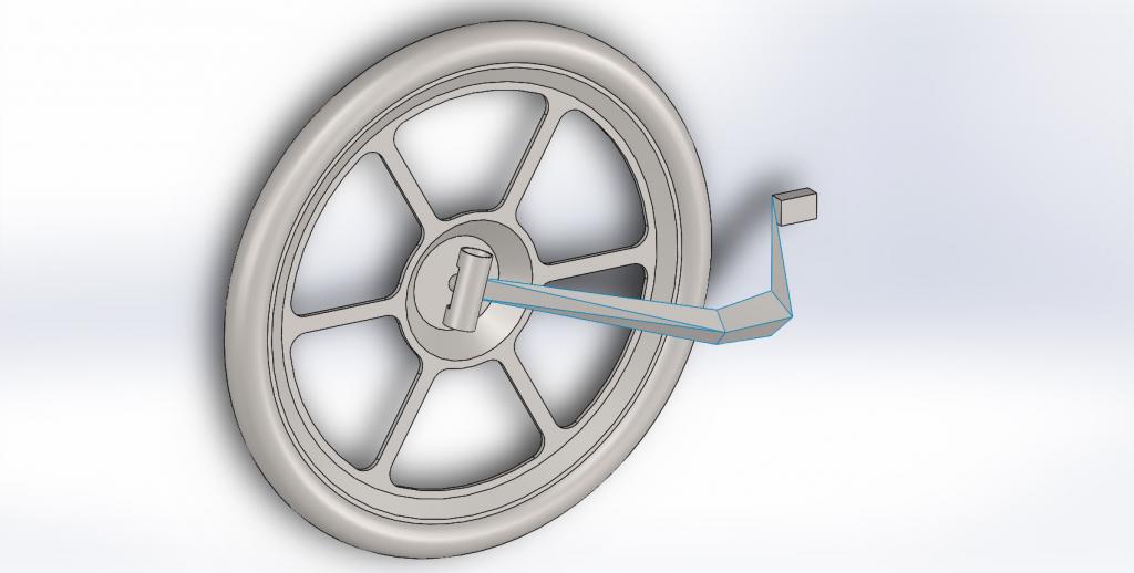

Есть вариант когда рулевой шарнир прячется в передную втулку.
А как это? Можно картинку?

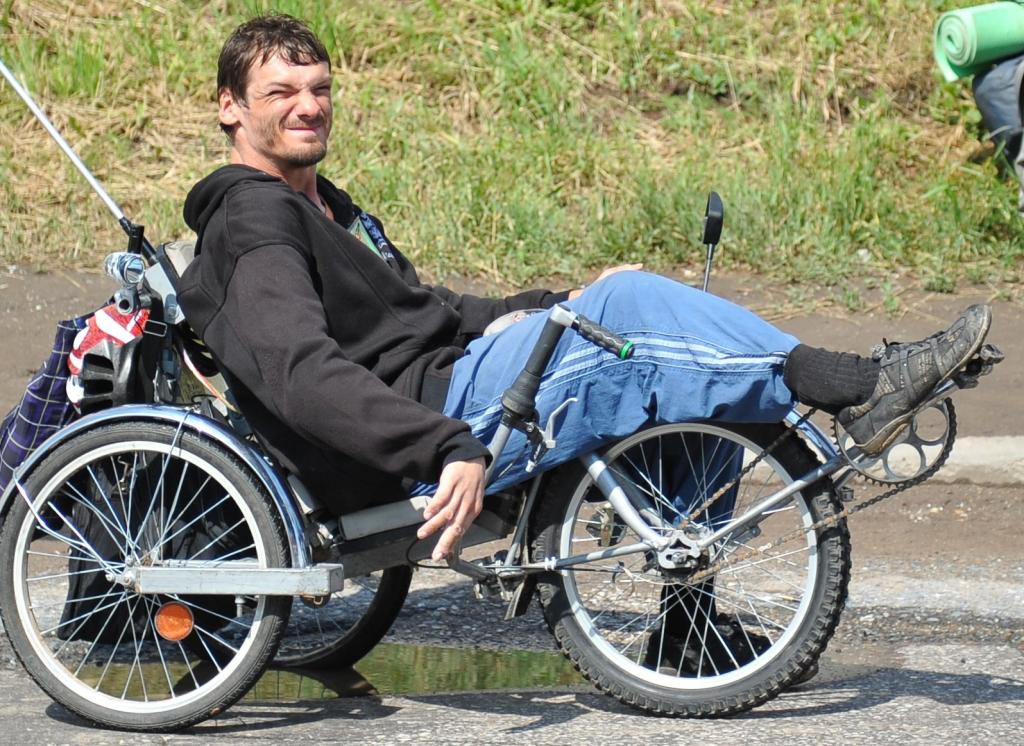

Сделал пробный ходовой вариант дельта-трака по мотивам дельта-трайка на видео, выложенного мной на станице 2. Покатался, подумал и пришёл к выводу : для Грея, действительно, не подойдёт. А жаль. Система очень интересная.
Можно
Питон отпал...
Ну дальше разве что клона пробовать сваять. На маленьких колёсах. Большие потребуют подъёма сиденья.
Хотя, ещё осталась каретка в оси колеса и рычаги-удлинители. И всё это помешает переключателю скоростей...
з.ы. А чем оказался плок трайк из видео?

Трайк хорош.Маневренный, устойчивый, относительно не большой вес.Но для управления трайком требуется неплохая координация движений и уверенная работа рук. Грею управлять трайком будет сложно.
Увы-увы. Столкнулись с этим на "Денди". У кого хорошая координация - тот спокойно ездит, у кого нет - трайк не управляем.

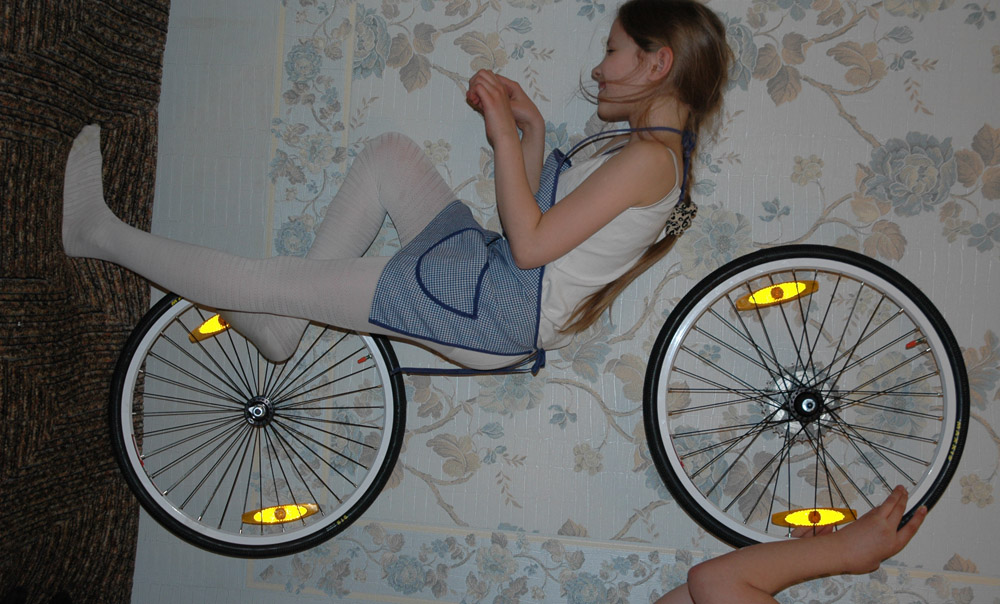

Grey, можешь сделать такую фотку?
Наверно эта подойдет.
Вот, еще фотка.
Как я понимаю, Андрей хотел бы оставить неизменным положение сиденья и каретки относительно друг друга
и относительно земли, и запихнуть колеса на 24 дюйма.
