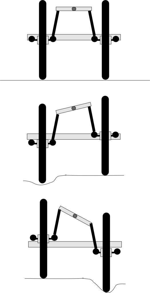

Для снижения веса можно попробовать рассмотреть схему не с независимой задней подвеской, а с применением на задних маятниках балансира - для постоянной высоты рамы...
А насколько надежна такая система? Есть ли тут аппараты с такой системой? Хочется посмотреть как это в реале работает.
Я просто боюсь, что может получится как на "Денди". Там задняя независимая подвеска. В теории хорошо, а на деле я на нем заваливаюсь.

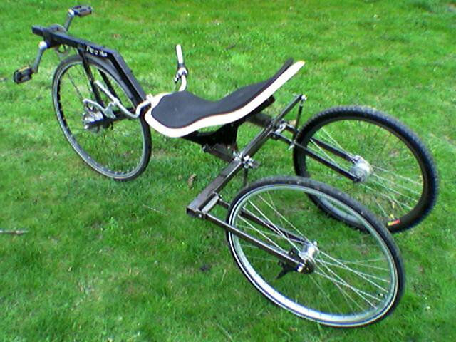

У меня есть такая картинка -
Собиралось все это дело в Польше, если есть желание, можно списаться, узнать, как такая схема работает. Я смоделировал положение колес в редакторе - вроде высота рамы над землей не меняется, при попадании колеса в яму... Не, не так, высота меняется, но сохраняется горизонтальность...
На "Осе-5" подвеска зависимая. Подвеску на балансирах теоретически интересно бы попробовать. Как она себя поведет и как мы себя поведем с ней... в общем, сомневаюсь... Одно точно - по сравнению с зависимой подвеской вес увеличится.
 Заголовок сообщения: Re: Веломобиль Серого Кардинала :)
Номер сообщения:#16  Непрочитанное сообщениеДобавлено: Ср июл 10 2013 18:54
Совсем не точно - два штока и балансир будут весить меньше, чем два аммортизатора (даже самые простенькие) и кронштейны к ним....
Сдается мне, что этот аппарат по своим свойствам ближе к 2-колесному, чем к трайку. А мы на 2-колесных не можем.
Сорри, а у тебя хватит квалификации собрать такую, надежно работающую, систему? Потому что если она будет работать не так, то это будет ужас. :)
