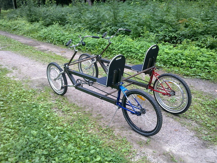

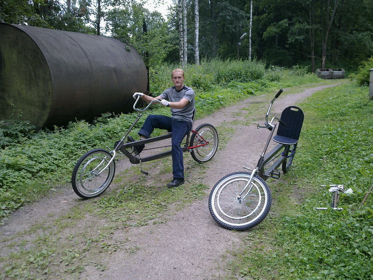

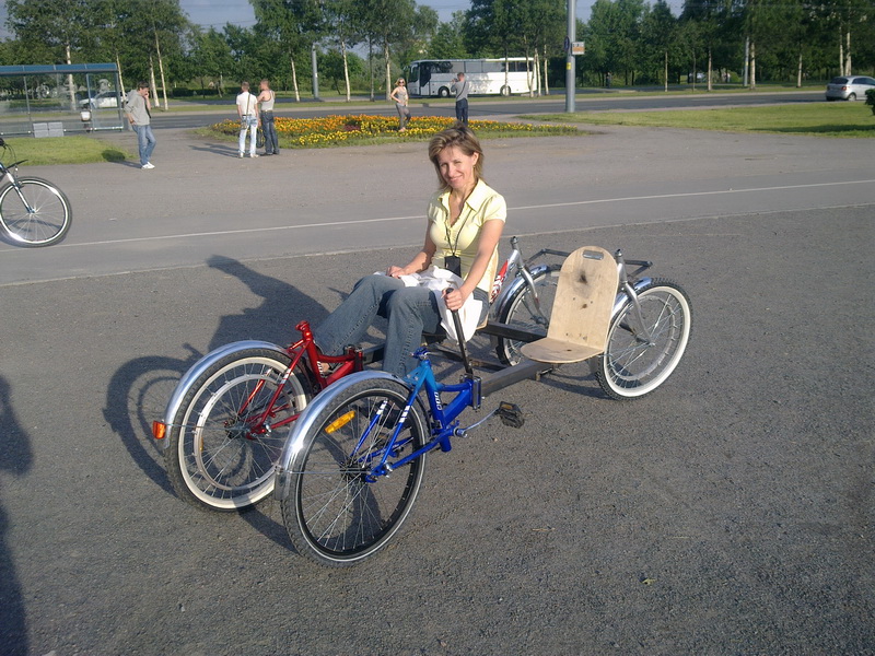

Всем добрый день!
Меня зовут Александр Комов. Я являюсь техническим директором питерской фирмы «Сверхлегкие Транспортные Системы» («СТС»). Кто захочет узнать подробнее о сфере наших интересов – милости просим на наш сайт http://www.ctc-piter.ru. Некоторое время назад, помимо производственной деятельности, у нас появилось новое направление – прокат веломобилей в одном из парков нашего города. Сейчас у нас имеется небольшой парк из 15 машин, в основном, производства голландской фирмы «Берг». Аппараты неплохие и довольно вандалоустойчивые, основной минус – цена самих веломобилей и их комплектующих. И задумали мы с ребятами сделать для наших пунктов проката веломобили собственной конструкции. Заранее оговорюсь – опыта в построении подобных конструкций у нас пока не было, это наши первые работы в этой области, так что, пинайте несильно :-). Мы пошли параллельными путями – мой компаньон сотворил чудо, к которому намертво приклеилось название «Ретро» за внешний вид и повадки.
Уже с месяц, кстати, наш веломобиль успешно катает детей и их родителей. Аппарат получился, в общем-то, интересным и необычным, но есть и недостатки – сложная и довольно тяжелая рама, неубираемые люфты в рулевом, низкая маневренность, да и педали, по моему, крутить тяжеловато. Поначалу аппарат был на велоколесах 16'' – замучались их менять – то покрышки стираются до дыр, то о поребрики «восьмерок» набьют. Поставили колеса от тачек с врезанными в них велокаретками – трудится наш аппаратик, только пыль из под колес!
А я попытался максимально использовать велосипедные узлы и детали. Мой аппарат пока имеет за внешний вид и длину 2.jpg
Комментарий к файлу: На трех колесах установлены ведомые шкивы для экспериментов с электро и мотоприводами
шуточное рабочее название «ШизЛонг» («Широкий и забавный Лонг», то есть :-) ). Конструктивно состоит из двух одинаковых велосипедных модулей, связанных тремя поперечными распорками и рулевой тягой. Разбирается за пару минут на два веломодуля, которые можно в полный рост использовать отдельно как этакие эксклюзивные велосипеды (читай растабайки) с довольно удобной посадкой. Ну, люди тут, я так понимаю, в большинстве, технически грамотные и по фотке сразу определят основной недостаток моего аппарата. Ну да, все правильно, угол наклона рулевой в 43 град. привел к сумасшедшему трейлу в 26см, который, в свою очередь, привел к постоянной склонности передних колес к сваливанию набок. Ездить вполне можно, но неподготовленный человек некоторое время в управлении испытывает определенные неудобства, что не очень хорошо для прокатной техники. Уже провели полномасштабные ходовые испытания веломобиля и модулей и по ухабистым проселочным дорогам и по шоссе. Катучесть отличная, длинная рама сглаживает все неровности дороги – и подвески не надо. Да и предполагаем мы эти аппараты, в основном, использовать на гладких асфальтовых велодорожках парка. Опять же, беспокоюсь за сохранность колес, ну да будущее покажет. Планирую не токмо прикола ради, но и эксперимента для (извиняюсь перед здешними любителями чистой мускульной тяги! :-) ) поставить на веломобиль или на отдельный веломодуль мото, а затем и электропривод – вот в этом-то у нас опыт есть! Электропривод, настроенный на безопасную скорость в 15-20км/ч возможно, оставлю – не всем охота, особенно по жаре, педали в парке педалить.
Ежели у кого есть вопросы или предложения по модернизации наших аппаратов – с удовольствием пообщаюсь на здешнем форуме.

Привет, Александр!
Сразу напрашиваются врпросы к авторам.
-В каком районе парк находится? Вдруг пообщаться получится.
-На "ретро" шесть колес было?
-Как крепится каретка в сад.колесах к раме?
-Самим не кажется, что можно было и меньшего размера трубу на "Шизлонг"е использовать. И раскос пустить от каретки в сторону сиденья?
-Что за узлы крепления модулей(фото?!), коль так быстро разбирается "ШЗ"?

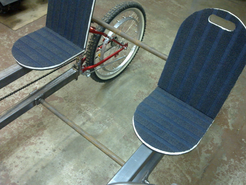

- Сиденья из стульев сделаны?
Покажите технику на видео. ПЛЗ!

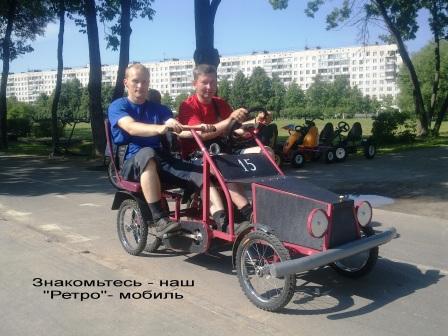

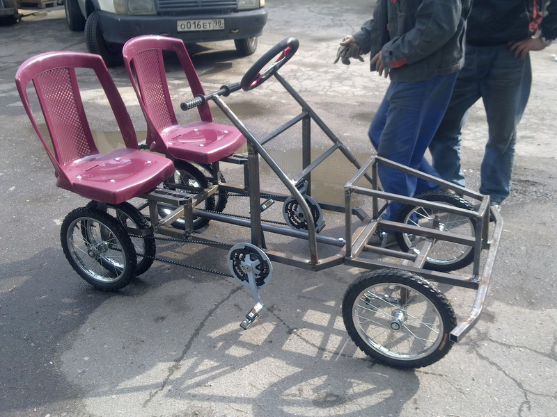

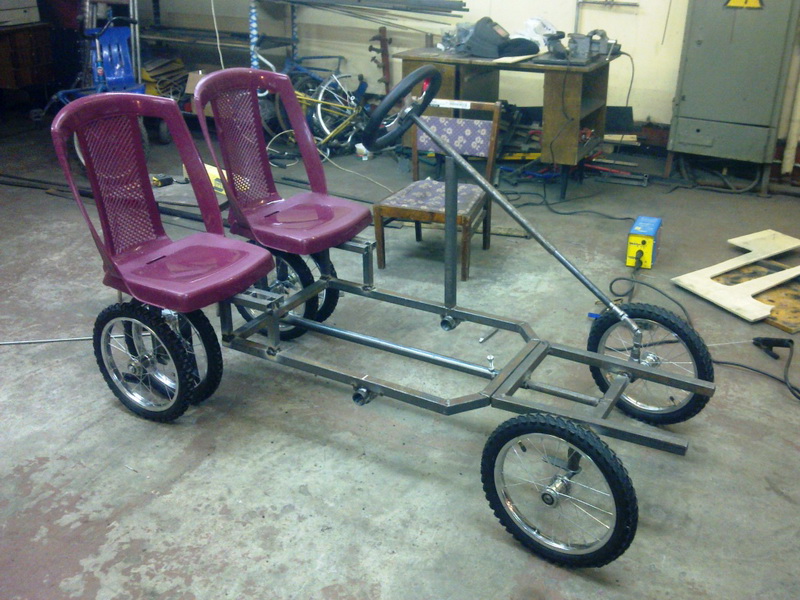

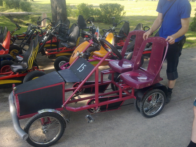

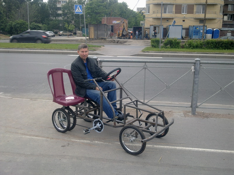

Рад, что наше скромное творчество кого-то заинтересовало. :) Итак, по "Ретро":
- парк, где наш прокат - Муринский, в Калининском р-не СПб. Приходите кататься и общаться!
- на "Ретро" и было и есть шесть колес, были вело, сейчас поставили тачечные;
- в тачечных колесах "Ретро" спец. прессом вырублены центральные отверстия, туда целиком вварены втулки от задних велоколес, передние колеса - на своих родных подшипниках. Хотим глянуть насколько их хватит.

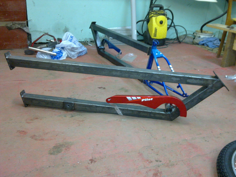

Задние колеса закреплены в дропаутах из полосы 50мм, передние - консольно на осях, оси приварены к шкворням.
Комментарий к файлу: Процесс сборки рамы
Комментарий к файлу: Без обвеса - виден весь "скелет"

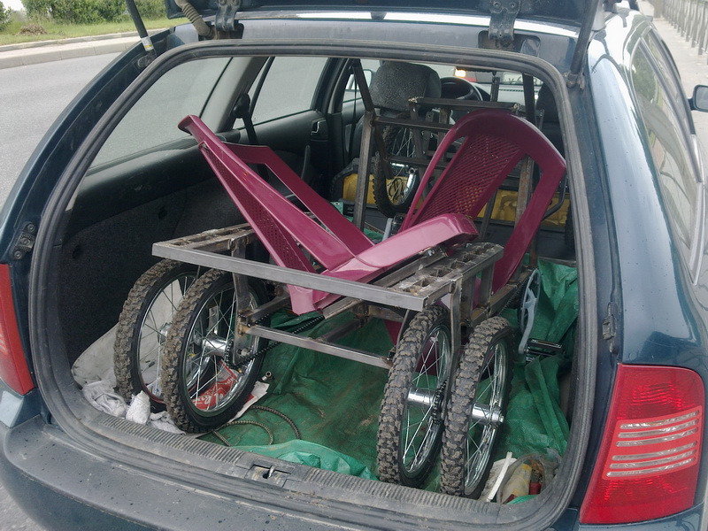

Комментарий к файлу: Влезает в машину - тест на компактность пройден!
Комментарий к файлу: Генеральный этого чуда - Денис Прокофьев

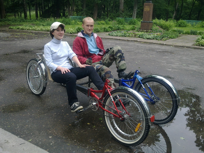

Комментарий к файлу: На прокате
Комментарий к файлу: Первые пассажиры

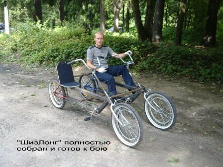

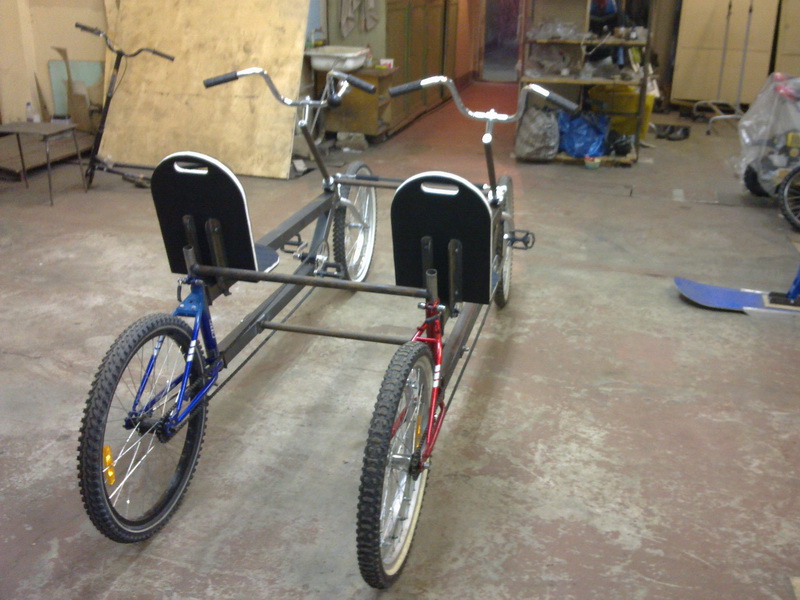

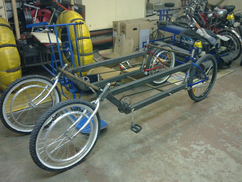

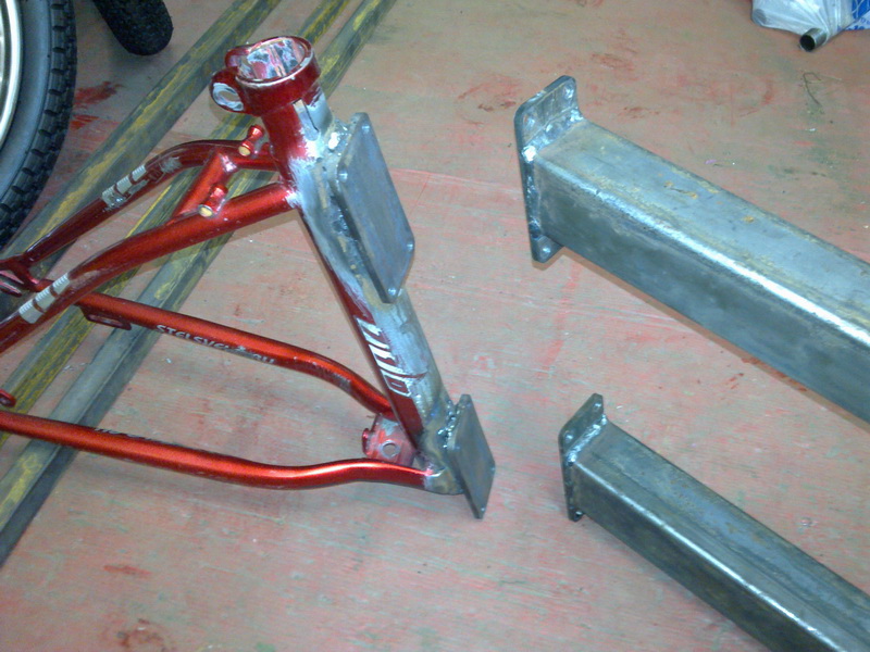

По "ШизЛонг"у:
Трубу "полташку" использовали ранее в других конструкциях, ну и взял ее по старой памяти. Но новые версии буду ваять уже на трубе 40х40, сохранив, кстати, всю геометрию рамы - я над энтой простой со стороны геометрией неск. дней потел. Никаких раскосов в конструкции не будет.

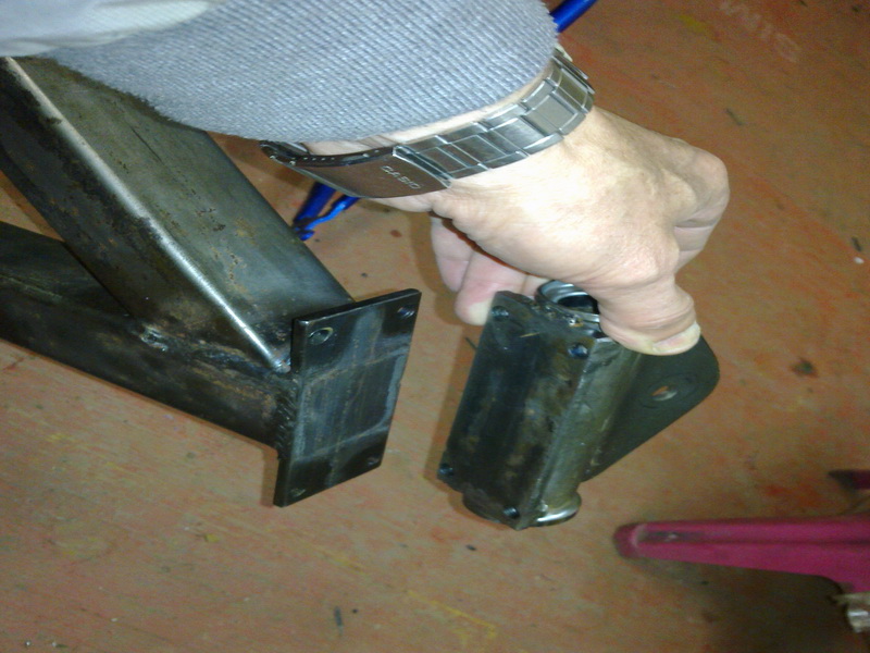

Веломодули крепятся друг к другу через 2 отторцованные трубы ф32мм и стянуты резьбовыми штангами М10. Третья поперечная труба вставляется в штатные велогнезда для подседельных труб за сиденьями и зажимается штатными же эксцентриками. Рама при затяжке штанг становится очень жесткая, но вся конструкция на ухабах чуть поскрипывает, "дышит", что ли... Сами веломодули разбираются на три части, что удобно при транспортировке. Основное отличие моего аппарата от себе подобных - полностью разбирается и имеет место быть глубокая регулировка сидений по всей длине верхней трубы рамы, что очень важно для проката - можно подогнать под клиентов разного роста. Сиденья сделаны из фанеры и туристской "пенки", сверху оклеенной жесткой тканью типа ковролина. Типа, скромно и со вкусом.
Кстати, вначале "ШизЛонг" был переднеприводным с задними рулящими колесами, управлялся посредством рулевого джойстика - мне эта конструкция не понравилась, за что и была разобрана.
Выкладываю более подробные фотки аппаратов, видео чуть позже.

Комментарий к файлу: Сиденья

Комментарий к файлу: Узел крепления рулевого стакана
Комментарий к файлу: Узлы крепления задней части рамы

San писал(а):
вварены велосипедные каретки от задних велоколес,
Однако воинствующее незнание терминологии не мешает творить! Так что к ступицеводам присоединяются каретколюбы!
А управление в это время в стиле "кто кого перерулит"?

Уважаемый San, расскажите о конструкции колес. Я имею в виду тот дополнительный обод, прикрепленный к спицам. В чем его задача? Никогда с таким усовершенствованием не сталкивался.
 Заголовок сообщения: Re: Два веломобиля от "СТС"
Номер сообщения:#11  Непрочитанное сообщениеДобавлено: Ср авг 10 2011 14:05
Серега, это шкив ведомый под привод от электро или бензодвигателя ремнем.
Прошу прощения за вторжение.
Кто перерулит решается ослаблением болта одной из рулевых колонок.
Предварительные испытания показали работоспособность идеи - ослабленный руль свободно проворачивается но не выдергивается, так что можно за него держаться.
Справедливости ради на ослабленном руле остается небольшой паразитный момент но управлению он не мешает.
